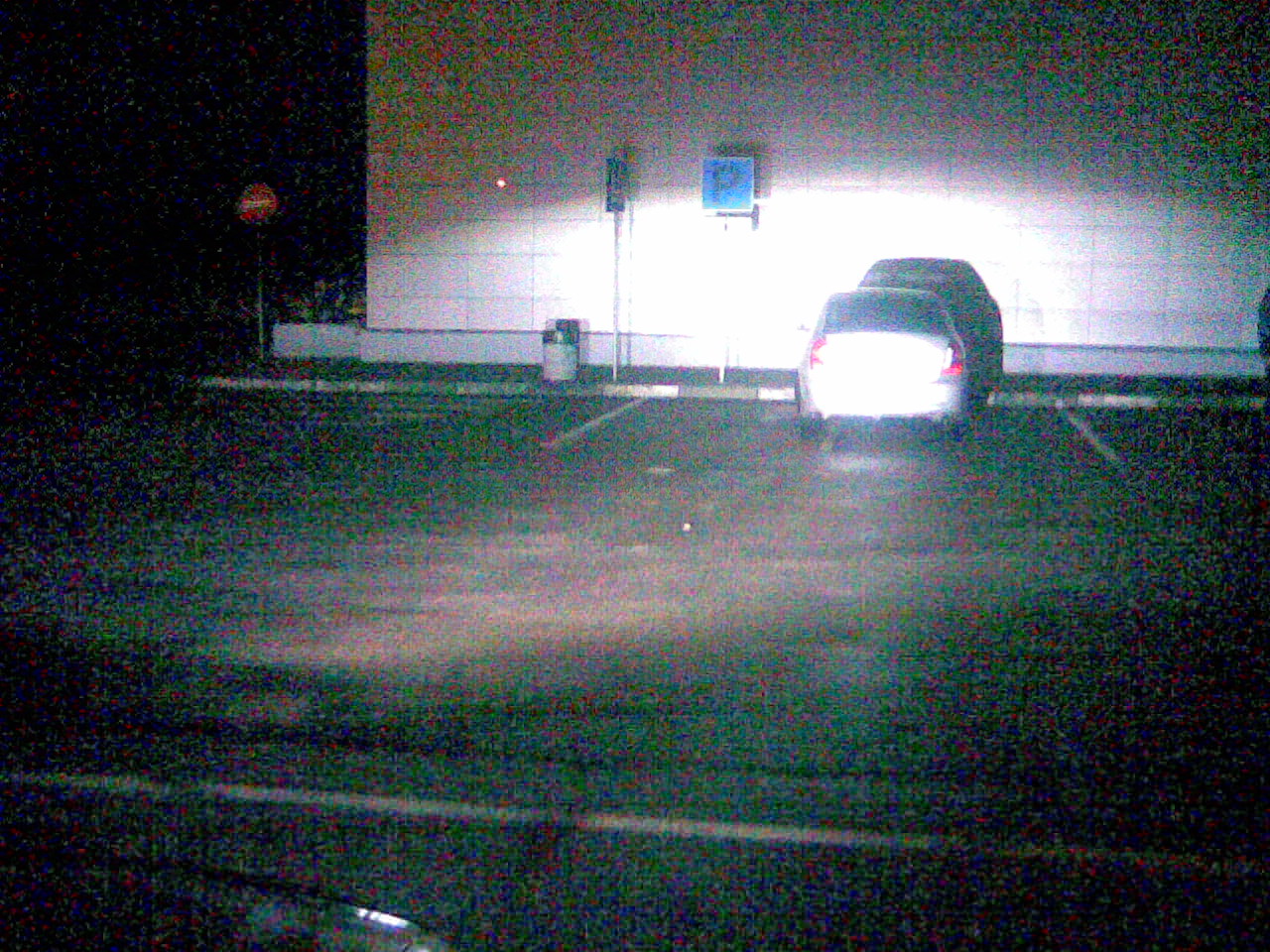

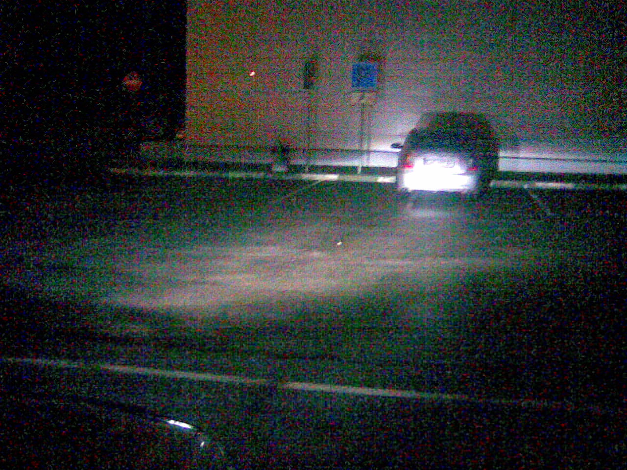

СЕГОДНЯ БЫЛА ВСТРЕЧА НАШЕЙ ЗАПОРОЖСКОЙ ВЕТКИ,СДЕЛАЛ ФОТО КАК СВЕТЯТ ЛИНЗЫ У НЕКСА1,СОРИ ЧТО ПЛОХОЕ КАЧЕСТВО( ТЕЛЕФОНОМ СНИМАЛ)СЕГОДНЯ ШЕЛ ДОЖДЬ И РЕЗУЛЬТАТ ПОКАЗАН НА МОКРОМ АСФАЛЬТЕ(БЛИЖНИЙ И ДАЛЬНИЙ СВЕТ)
НЕ МОГУ ВИДЕО ЗАГРУЗИТЬ,НЕ ЗНАЮ ПОЧЕМУ?ЕСТЬ И ВИДЕО ОТЧЕТ!

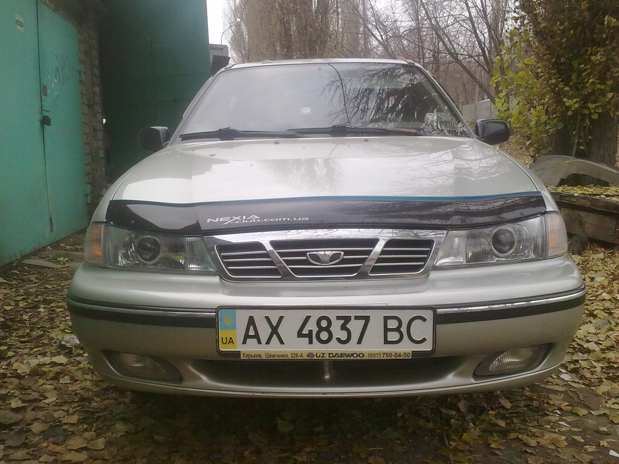

Цитата(nexs1 @ 9.11.2012, 23:31) *
И так сегодня всё было установлено линзы стёкла фары и был пробный заезд на Днепропетровск. Свет супер.

мне полировали овалы под линзу и асферику убирали в минимум, специально что бы убрать эффект второй линзы, сегодня отрегулировал сам фары - свет стал куда лучше, даже дальний стал отлично светить.
кстати, у меня отполированы именно овалом, что придает как по мне лучше внешний вид, чем отполировано под весь отражатель.
Ну на вкус и цвет приятеля нет,мне понравилось так ,и в месте пучка света у меня тоже всё гуд нет второй линзы, сегодня заезжал на стенд свет отрегулировали стало вообще супер!
