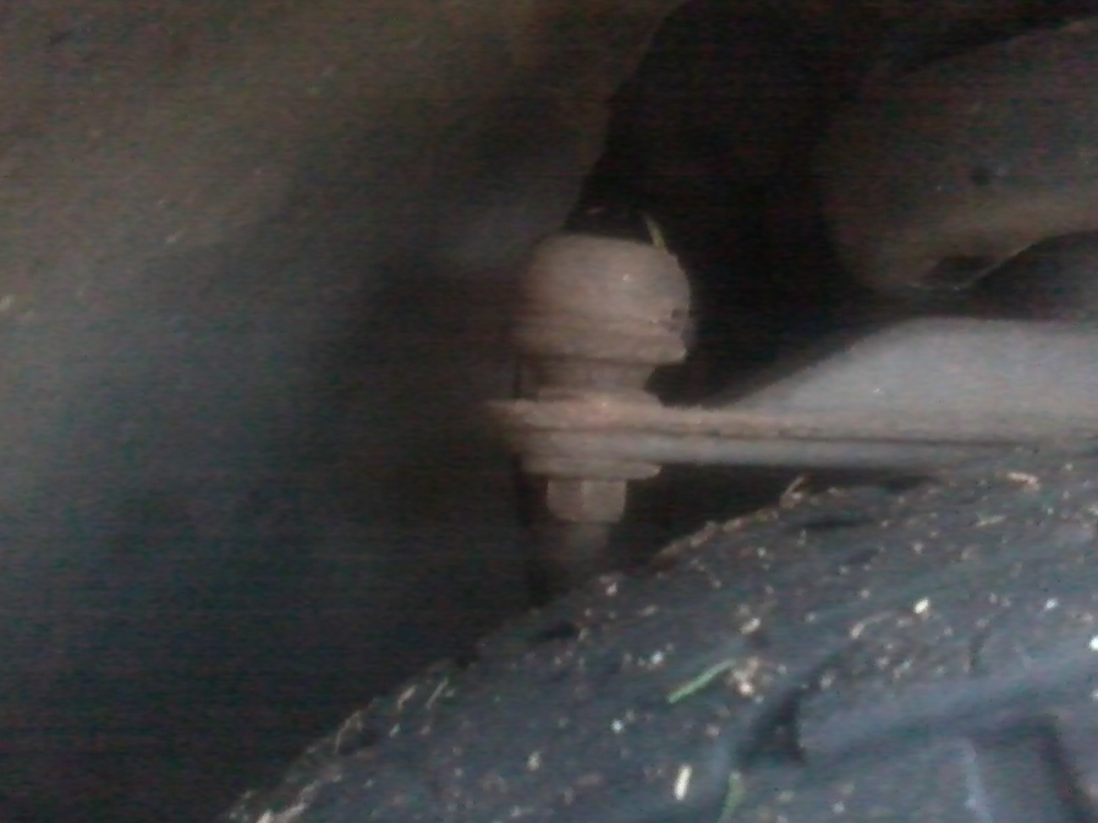

заглянул вчера под крыло, и увидел, что верхняя часть наконечника рулевой тяги со стороны водителя, стоит не ровно. что это может быть? пора менять? рукой попробывал прокрутить - не получилось.

сообщение 10.9.2012, 7:41
Не парься у меня также стоит и пробег 102400км
хотелось бы еще и причину знать, такой не симметричности, - для развития)))))
сообщение 10.9.2012, 10:38
Скорее всего так и поставили изначально.
чтобы его повернуть нужно фиксатор открутить сначала, но можешь нарушить схождение...
