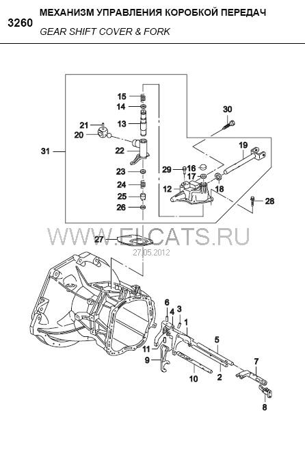

Подскажите, кто знает, каталожный номер пробки на КПП, которая закрывает отверстие для регулировки кулисы (находится правее и ниже сапуна для заливки масла в КПП).

Zhest' nac67, не это ли случаем? 901 056 51 или еще есть... 27.5.2012, 13:38

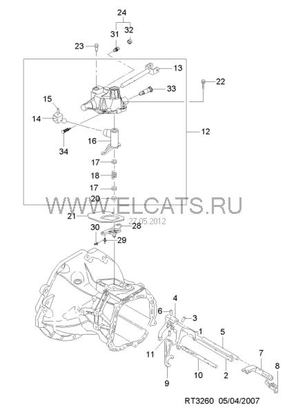

Zhest' На схеме она есть? 27.5.2012, 16:47
nac67 По-моему №33.
Странно, в моем каталоге такой схемы... 27.5.2012, 17:54
Zhest' Цитата(nac67 @ 27.5.2012, 16:54) По-моему... 27.5.2012, 18:16
юрец33 Может это - номер 30.(964 343 68) 27.5.2012, 18:30
roma Цитата(юрец33 @ 27.5.2012, 19:30) Может э... 27.5.2012, 18:47
Zhest' Цитата(юрец33 @ 27.5.2012, 17:30) Может э... 27.5.2012, 18:48

Zhest' Ну, кроме как под №30, ничего не соответствует схе... 27.5.2012, 20:16

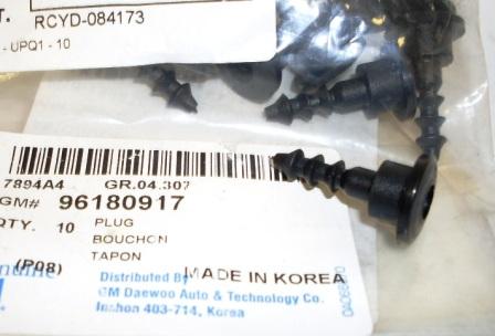

Dimonnaum Отвечаю хоть и поздно, но может кому пригодится.
Н... 11.2.2014, 22:46![]() ![]() |
