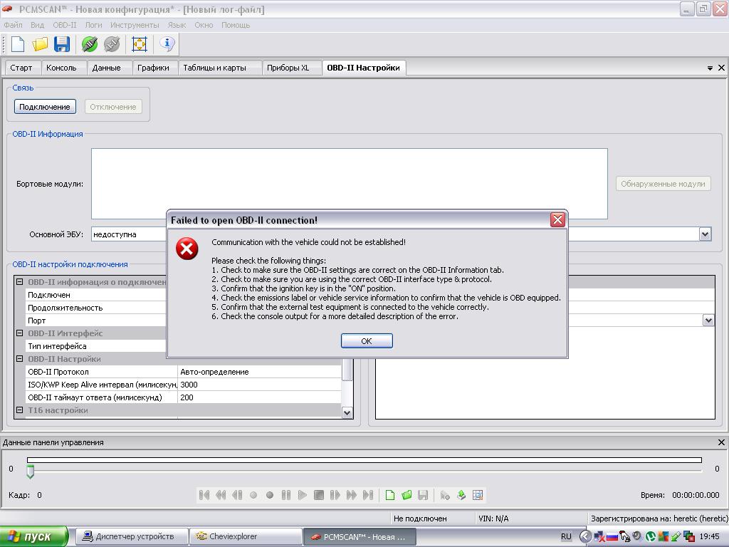

Дорого времени суток сегодня ковырялся в своей Ксюхе 2008 года выпуска пытался подключить её к своему ноуту Samsung R 45 так ничего не вышло , нет связи с мозгами шнур OBD II со шнуром шли проги в комлекте Деу скан и т.д... можетчего посоветуете переключал порты шнур видит а блок управления невидет . Сильно не ругайте пишу первый раз

kym Блок управления 12220799 Xadn 9.5.2012, 19:03
manziuk25 может стоит попробовать другие программы, такие ка... 9.5.2012, 19:56
kym Цитата(manziuk25 @ 9.5.2012, 20:56) может... 9.5.2012, 20:02

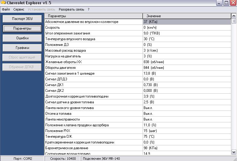

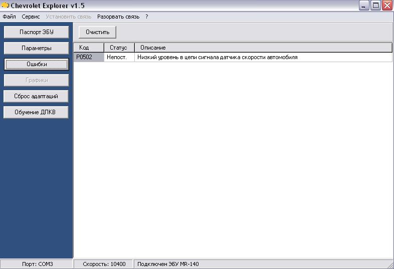

Ander_1 На картинке видна надпись MR-140. Может попытайся ... 10.5.2012, 20:41
kym Цитата(Ander_1 @ 10.5.2012, 21:41) На кар... 10.5.2012, 22:03
kym Цитата(kym @ 10.5.2012, 23:03) Спасбо и э... 13.5.2012, 20:37![]() ![]() |
