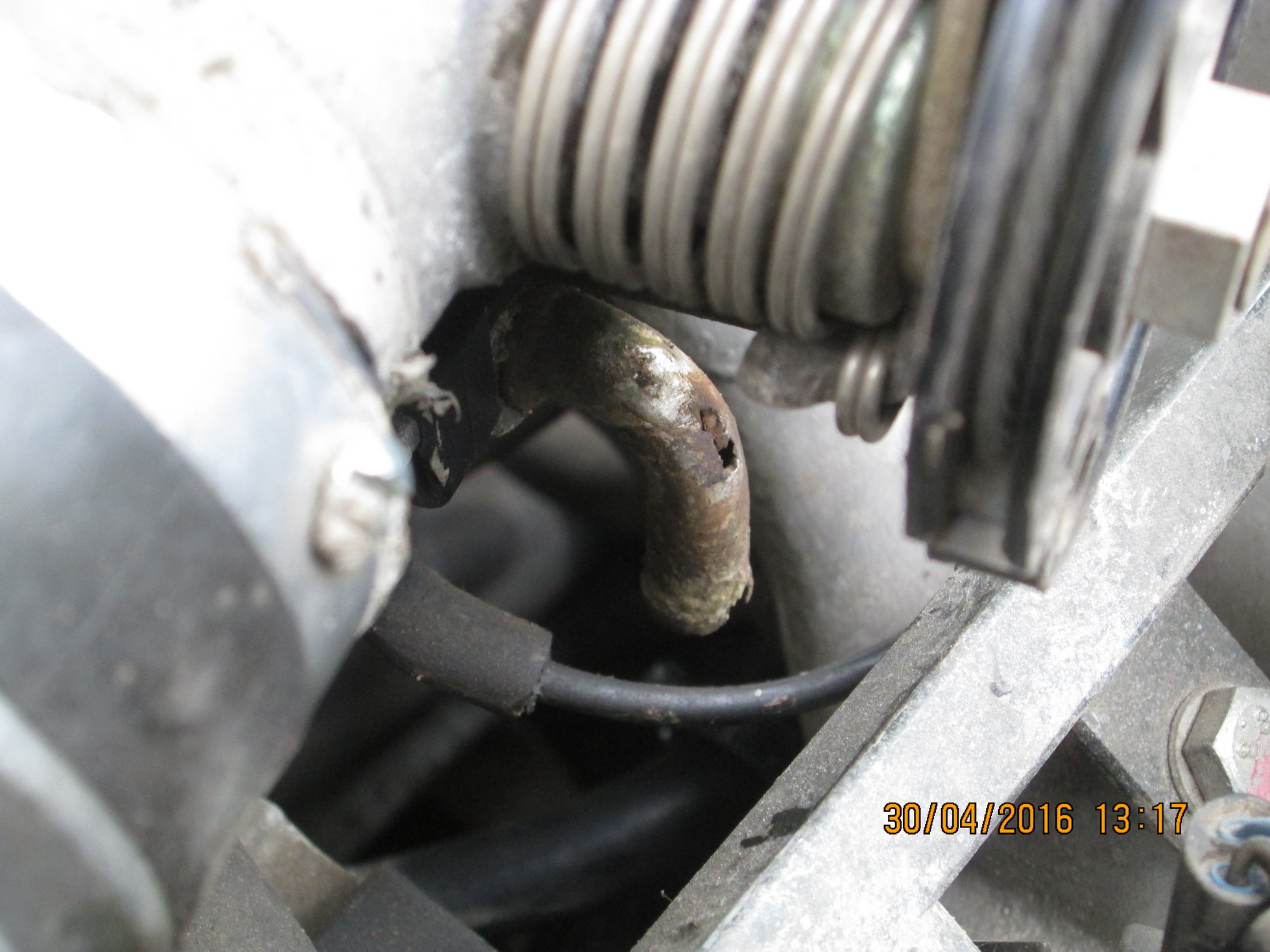

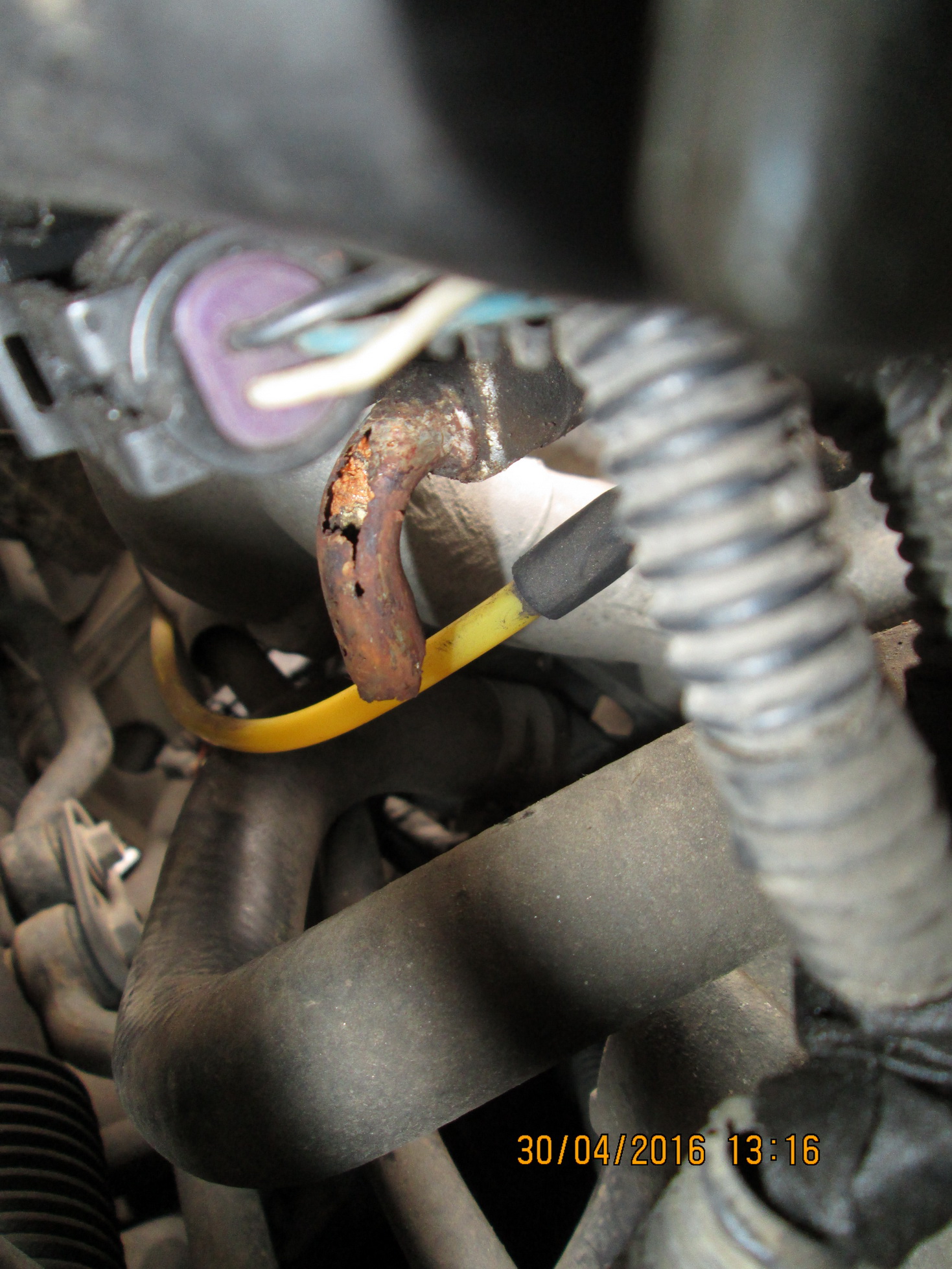

сообщение 30.4.2016, 12:14
Сообщений: 8
Регистрация: 30.8.2015
Из: Краматорськ
Авто:nexia gl n100 g15mf
Оживим тему. Смотрю подтекает около дроссельной заслонки. Снял шланги и ох…л. Что заливал предыдущий хозяин загадка. Но в результате патрубки сгнили можно сказать полностью. Может кто сталкивался с подобным?? Что делать??
сообщение 2.5.2016, 20:21
Крім заміни дросельного вузла (бажано в зборі) я нічого вигадати не можу...
Можна, звичайно, висвердлити/нарізати різьбу/вставити штуцер, але, гадаю, це буде дорогше (якщо робити не самому звичайно ж).
krawchik
сообщение 7.5.2016, 20:06
Сообщений: 8
Из: Краматорськ
Почав шукати б/в. Нова занадто дорога. Влітку це не саме важливе😃 а до морозів встигну.. маю надію..
сообщение 8.5.2016, 7:46
Ellektrik
Сообщений: 3553
Регистрация: 16.2.2008
Из: Житомир (Полевая)
Якщо вже біда, то можна ці трубочки зрізати ножовочкою, сверлом висверлити залишки старої трубки і впаяти газозваркою нові трубочки. Матеріал нової трубки буде доречно обговорити із газозварниками, вони в цьому компетентні.
сообщение 8.5.2016, 10:33
А на літо можна заглушити, щоб не тікав антифриз...
сообщение 8.5.2016, 15:52
Может легче дроссель поменять, купить на разборке.
