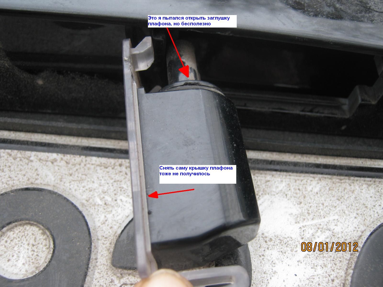

Кто-то менял на n-150 лампы подсветки номера? Сам фонарь на защелке снял, что с ним дальше делать? Он вообще разбирается? Что нужно снимать, сам плафон, или уплотнитель с проводкой, к-рый идет в плафон? Вскоре покажу фотки, так более понятно будет.

Кто-то менял на n-150 лампы подсветки номера? Сам фонарь на защелке снял, что с ним дальше делать? Он вообще разбирается? Что нужно снимать, сам плафон, или уплотнитель с проводкой, к-рый идет в плафон? Вскоре покажу фотки, так более понятно будет. В том месте, где отверткой пытался отколупать-достаточно провернуть вокруг своей оси!! И будет счастье)))) |

Спасибо, пошел крутить

До лампочки добраться удалось. Но самой большой проблемой было вытащить саму лампочку. Взяться руками за неё практически невозможно, т.к. торчит маленький кончик. Пришлось мудрить - обмотал ламппу изолентой и аккуратно потянул пласкогубцами. Лампочка поддалась только где-то попытки с десятой.

Я лампочку отверткой выковыривал. Знал точно, что она туда второй раз не попадет

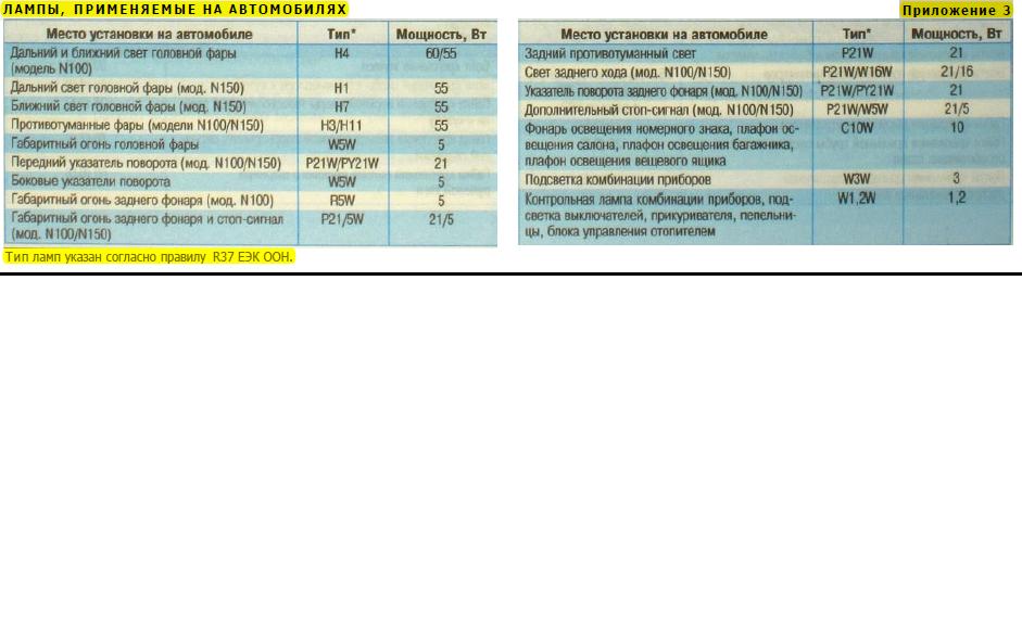

Доброго часу доби. Народ, підкажіть які лампочки використовуються в N150 2008 р.в., 1,5. Хочу купити прозапас щоб були і не знаю які. Може хтось посилання має на таку інформацію, бо мене цікавлять всі лампочки від фар, до підсвітки номерного знаку. Буду вдячним.

Скачивайте мануалы для себя. http://cars-manual.ru/load/10-1-0-224 Вот выдержка от туда. Там файл в формате DJVU. Для открытия этого формату нужна программа DjVu Reader. http://besplatnye-programmy.com/prosmotr-p...jvu-reader.html -------------------- ![]() I love Harley-Davidson and girls "Делай Добро и бросай его в воду... Оно не пропадет, Добром тебе вернётся" |

К стати, на картинке, по ходу ошибка. В Н-150 лампы подсветки номера w5w, а не с10w... или меня глючит?

К стати, на картинке, по ходу ошибка. В Н-150 лампы подсветки номера w5w, а не с10w... или меня глючит? Все верно, W5W. И габаритный огонь заднего фонаря /мод.N100/ там не W5W, а Р21/5W. -------------------- ![]() I love Harley-Davidson and girls "Делай Добро и бросай его в воду... Оно не пропадет, Добром тебе вернётся" |

Все верно, W5W. И габаритный огонь заднего фонаря /мод.N100/ там не W5W, а Р21/5W. У N100 там 2 габарити, один з двома нитками (більш потужна - стоп), а інший просто 5Вт -------------------- Связь - как воздух: пока не испортится - её не замечают

У N100 там 2 габарити, один з двома нитками (більш потужна - стоп), а інший просто 5Вт На счет этого там все правильно P21/5W 21/5. Извиняюсь не туда посмотрел, все верно габаритный огонь заднего фонаря P5W. -------------------- ![]() I love Harley-Davidson and girls "Делай Добро и бросай его в воду... Оно не пропадет, Добром тебе вернётся" |
