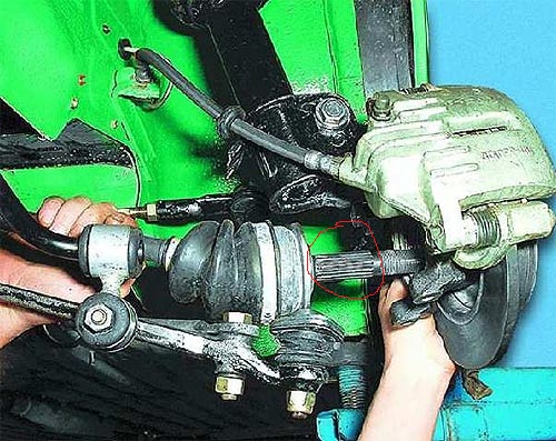

У меня такое было только с сильным скрежетом когда сломался напополам старый стержень (см. картинку) неприятная фигня...
