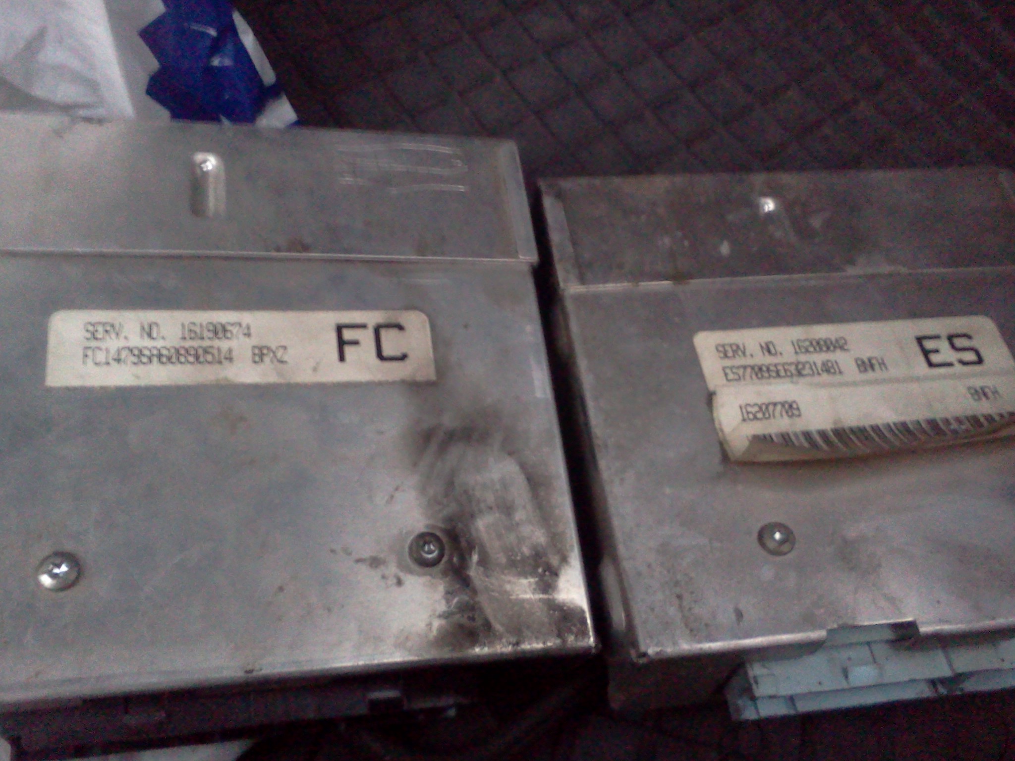

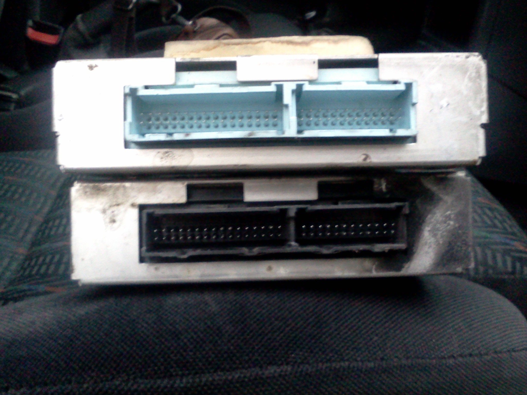

Что у меня за мозги? С синей колодкой стандартные, а мои с какого авто и почему не такие как у всех?

Цитата(Neighbor @ 23.11.2011, 21:45) *
Смущает цвет или там сильные отличия?
Разьем другой. Ну и сила есть - я воткнул мозги родные, машина не завелась( Значит все таки отличия какие-то есть!

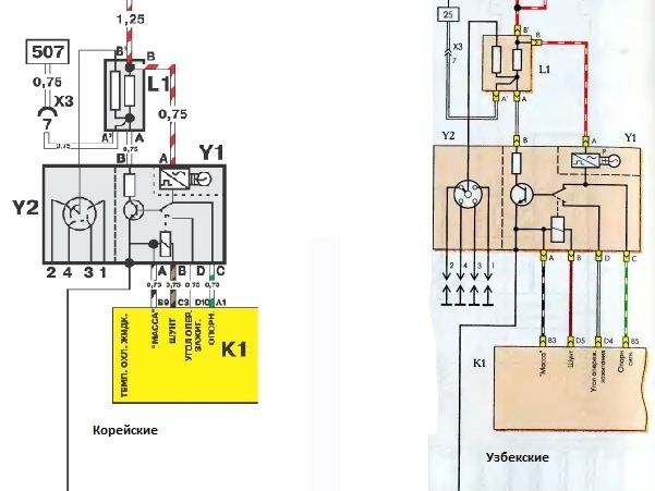

Верхние: - это узбекистан а нижние это корея или польские.
У них даже расключение системы зажигания разное, см. рис.
Интересно девки пляшут))) Верхние мне выслал Даниил с Киева, к тому же идентичные стоят у друга на Ксюхе 97 года. А мои с черным отверстием - но прикол в том, что мое авто тоже 97 года)))

Это всё 16-ти клапанные номера 96258344; 96258345; 96258337; 96430663; 96940668 а на фото 8-ми клапанные, разве что наклейки поменяли.
ни на одном из блоков на фото нет оргинального номера, там только сирийные номера блоков.

Цитата(Anatoliy @ 27.11.2011, 18:22) *
И как тогда обьяснить номера 16190674 и 16200042? Это и есть номера изделий. И разница между ними в подключении блока зажигания, цепи питания и ещё несколько мелочей.
нет это их серийные номера а номера изделей(конструкционные номера) для 8кл до 99г - 16207709 с 99-01 - 16209689 с 01 по 07 - 16240109 и с 07 12220799 но все эти блоки взаимозаменяемые между собой.
Эти блоки полностью взаимозаменяемые в них разница в установке угла опережения зажигания (если я ничего не путаю.)
