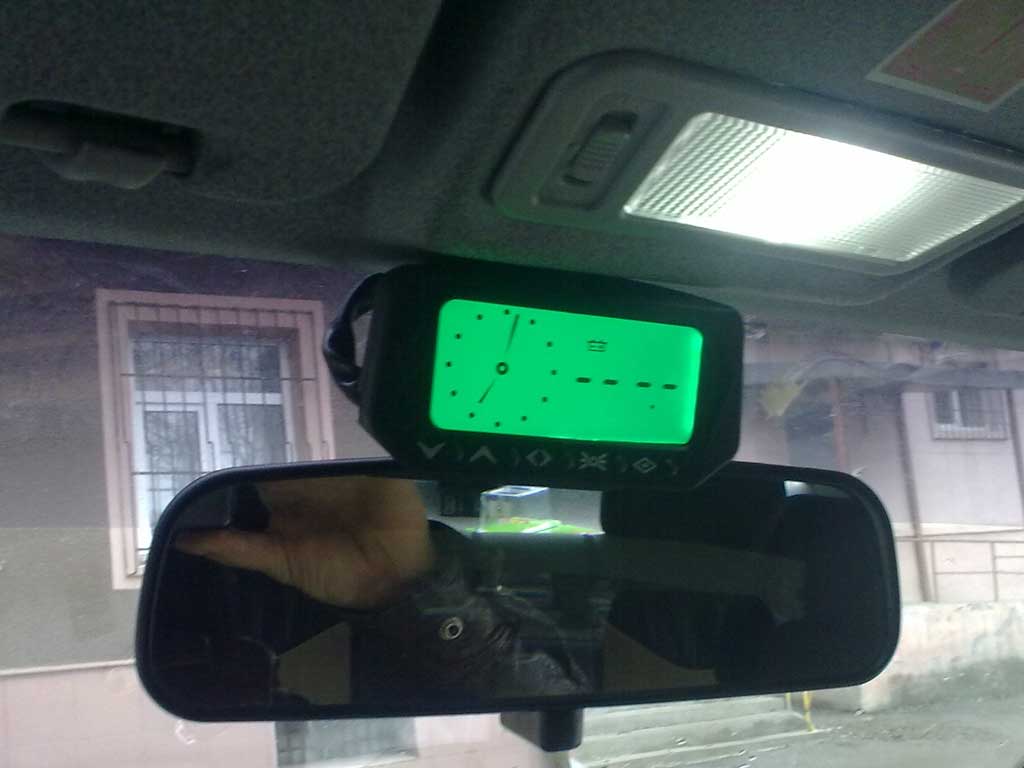

Сьогодні закріпив БК, фото як і обіцяв. Трохи прийшлось погратися з проводами.
Як вивчу нормально постараюсь зробити відео-огляд.
