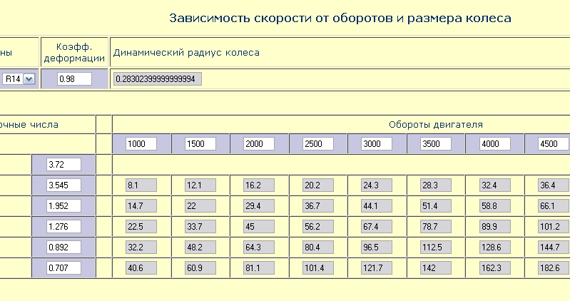

Кому интересно вот таблица расчетов.
http://sdg.h1.ru/speed.php
1) Выбираешь размерность колес (только размер шины в верхнем левом углу)
2) Вводишь передаточное число главной пары (G15MF - 3.944; A15MF - 4.176)
3) Вводишь передаточные числа передач:
1 - 3.545
2 - 1.952
3 - 1.276
4 - 0.892
5 - 0.707
4) Нажимаешь кнопку "Расчитать"
У меня расчеты сходятся с показаниями приборов по БК.
P.S. числа нужно вводить с точкой, а не с запятой!!!

http://sdg.h1.ru/speed.php по этом 114.9-3000оборотов , а по таблице пара 3,94-3000----142,9??
подскажите пожалуйса!
сообщение 17.10.2014, 7:07
Во первых там для колес 185/65 R14 вверху же написано. Что то там не так.
А по ссылке
выбираешь свои колеса и радиус, ставишь ПЧ и расчитываешь, все совпадает.
Если у тебя 175/65 R13 то скорость на 3000 на 5-й будет 110км/ч. Как и у меня.
Поставь колеса 185/65 R14 будет почти 120км/ч.

Если ты себе поставишь 5-ю передачу с передаточным числом 0.707, то скорость на 3000 будет 121.6км/ч. Это на 12 км/ч больше, чем у меня. Но перепад по оборотам с 4-й на 5-ю будет больше (не 600 об/мин.) примерно 1120. То же самое если еще менять 4-ю передачу на п.ч. 0.892, будет разрыв с переключением с 3000 на 3-й до 1810 об/мин., это 1190 об/мин. разница. Т.е. имеем, что движку тянуть тяжелее будет, если переключаться на 3000. Его нужно раскручивать хотя бы до 3600-3800 об. Если поменять главную пару на 3.55, то прибавишь на 4-й 4км/ч, на 5-й 5км/ч. Т.е. будешь иметь на 3000 не 97, а 102км/ч.
Или менять полностью коробку от машин 1.5 SOHS/ 1.5 DOНС
I-3.545
II-1.952
III-1.276
IV-0.892
V-0.707
Главная передача: на 8кл-3.9, на 16кл- 4.1
В первом случае скорость будет на 5км/ч выше чем на 16кл. Т.е. 114.8км/ч при одинаковом радиусе и профиле колеса. 185/60 R14.
Вот такие расчеты. Нужно, что бы при переключении обороты падали примерно на 600, но никак на 1200 т.е. в 2 раза. Наши движки не любят нагрузки на малых оборотах.

На твоей по расчетам 4-я на 3000 76.2км/ч.
Я писал про 5-ю с п.ч.0,707.
Вообще то не заморачивайся передачами, т.к. толку не будет. Все передачи подогнаны. Если что то будешь менять, то движку только хуже будет, будешь при переключении нагружать его.
Только менять полностью МККП. На какую писал выше.

я все понял решил купить кпп от 8ми клапанной старой в сборе! а пару со своей поставить 3.72 ,вместо 3.94, при 3000 будет 121.7км! думаю нормально???вытянит двигатель? вот от таких данных?
