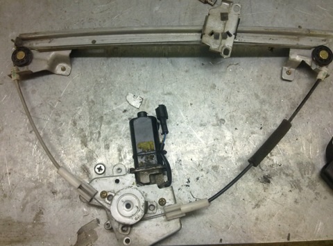

Поискав в интернете я набрел на такую тему , что можно переставить эл.двигателя стеклоподъемников местами с маленькой переделкой основы двигателя. Что я и сделал.
Работа заняла мин по 30 на каждую сторону Фото приводов не мои.
НУ сделал так. Теперь полная свобода где стоял и мешал динамику мотор. Теперь динамику ничего не мешает

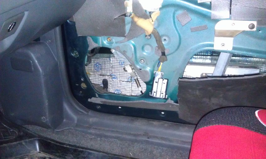

, кроме опущеного стекла. Далее вымерял максимальную глубину , 6мм не доходя до стекла. Чтоб опускалось до конца. Изготовил проставки между кольцами Собрав все вместе
, карту и подиум( скрутил на пару саморезов) Обтянул карту пленкои и запенил.
. По высыханию пены лишнее срезал и обработал крупной наждачкой. Вот что получилось
. Далее пропитал пену эпоксидной смолой. Примерял и нанес слой шпатлевки с стекловолокном. Все высохло обработал. вот что получилось
Дверь обклеена СТП .Звук меня потряс. Осталось покрасить или обтянуть , не успел на работу уехал. Твитеры установил в родные места приклеил прямо на штатные динамики. С зади стоят JBL 16х9 мной реставрированны. Все это дело включил и получилась каша . Звук впереди , звук зади.Это кошмар. Прочитав статью одного продвинутого автоаудиофила http://autozvuk.org/forum2/showthread.php?t=3531

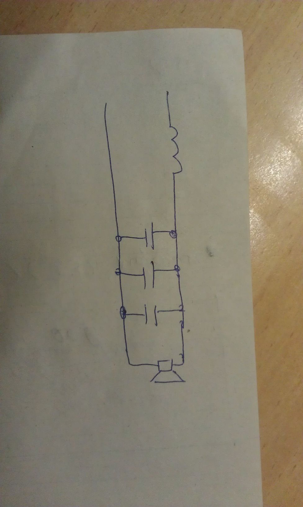

Решил отключить на задних средний и пищик. Результат был , но меня не устроил. Так как все равно слышал средние частоты зади. Пришла мысль ставить фильтр. Резать верх и средние. Случайно вспомнил что есть запчасти от Радиотехики S90. А именно кроссоверы. Изъял с этих гиганских кроссоверов , только дросель и конденсаторы
.собрал это все на фанере на каждый канал подкличил и вот оно чудо. Закрепил уже свои кросоверы под полкой.Звук очень хороший. Вся звуковая картина в переди. Мид бас в дверях добавил низких частот, твитеры отражаясь от стекла создают эффект присутствие голоса и инструментов перед тобой. Зад отрабатывает только низ. Как то все удачно получилось , что саб можно и не ставить. Когда крутнеш громкость то давление звука бъет в спинку сиденья. Я доволен как слон. Может в будущем поставлю усилитель ватт так по 80 или 120 на канал. Голова KENWOOD KMM-357SD без CD , читает формат FLAC и качество этого формата на высоте . Буду дома доработаю внешний вид подиумов.
