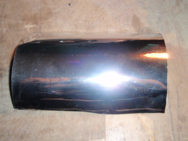

Всем доброго времени суток. Когда-то давно читал на российском форуме о методе восстановления отражателей для тех у кого нет денег на новые фары. там рассказывалось о том как пробовали разные способы и методы: краска не даёт зеркала, гальваника больно уж дорого выходит да и не всем доступно, но самый бомбовый и требует много знаний в области химии и определённые условия, ну и самый простой, доступный каждому, у которого руки из того места выросли:)
Слышал что Дислав искал птф по причине выхода из строя отражателя. Может ему понадобится...... Всё это про птф (в данном случае это прозводилось с птф от Нексии и Ланоса) Вобщем снимаем фары с авто, раскрываем и вынимаем лампы. дальше по периметру стекла 3 метал скобы, снимаем. Берём фен, я брал Браун у жены, но лучше строительный. и разогреваем по периметру, там где стекло стыкуется с корпусом фары. Затем после нескольких минут прогрева в ход идёт плоская тонкая отвёртка, которая вставляется между тем же стеклом и корпусом и пытаемся понемногу вскрыть фару, феном продолжаем греть. Заводской герметик со временем становится тягучим и это не составляет большого труда. Расклеили фару и удобным способом выламываем защитный металлический колпачёк на лампе, он отсекает часть светового потока которая идёт в верх от птф. далее желательно мелкой наждачкой почистить отражатель изнутри, а затем обезжирить спиртом или ещё чем-нибудь. далее самое поблемное это выкройка оракала 351 или 352(он идёт металлизированный и выдерживает темпратуру до 140 градусов). ноя особо не заморачивался с этим и резал полосками по 1 - 2 см и длинной от 3 до 10см. Далее следует обклейка отражателя ижнутри. даже если у Вас полоски зашли друг на друга это не страшно, так как фокусировка не нарушается из-за того что плёнка сама по себе тонкая. Обклеили. взяли герметик самый простой и промазав по периметру закрываем фару и ложим на часа 4 а то и больше, для верности на сушку. Далее я брал ксенон лампу Инфолайт 50 ватт н3 5000к и проводим её инсталяцию, залив после всё компаундом из термопистолета. (раньше стояла 4300к 35 ватт, но так как и дннём езжу с вкл птф, то они уже подсели, да и отражатель подвыгорел немного и цвет света ушёл в более желтый из-за того что сам отражатель стал рыжим). свет фары тлал более ярким и соответствует температуре лампы Прошу прощения, но не совсем ещё на форуме разобрался как между текстом вставлять фото, поэтому фото идёт после текста....пробуйте, выходит дёшево и сердито. фара получается как новая ещё скажу что одну свою фару я воставанливал летом. на фото пара моих птф с нексии, одна уже довольно долго отходила и никаких выгораний или потемнений оракала нет. так что дерзайте, друзья!! |

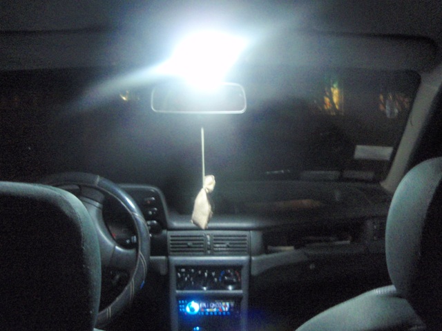

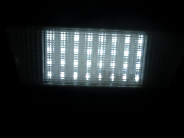

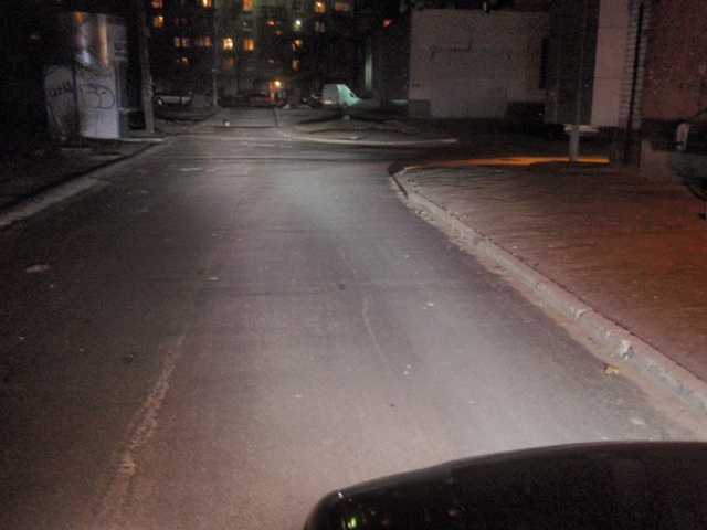

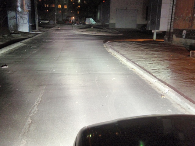

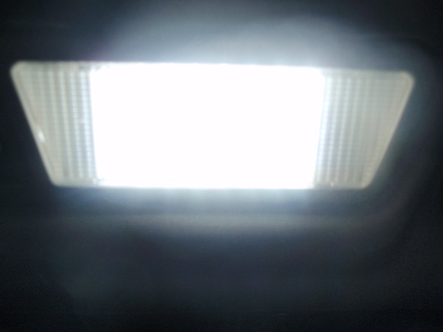

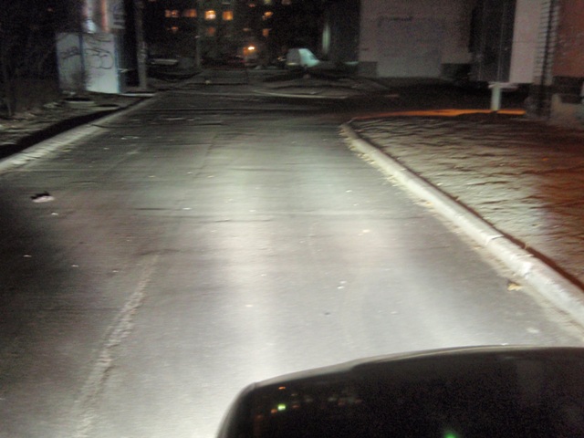

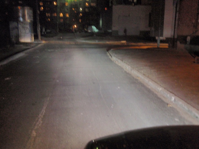

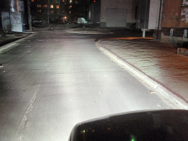

Ниже приведены фото света на Нексии с родной головной оптикой (но по рекомендациям с российского сайта была под лампу сделана подложка, для того чтобы убрать "очки". получилось. но всё же буду ставить Депо), и противотуманки. головной свет 6000К 50ватт, птф 5000К 50ватт. но чуть позже буду и в головняк ставить 5000К.
итак на первом фото только птф светят. на втором ближний на третьем дальний на четвёртом птф+ближн на пятом птф+дальний. на птф не хватает регулировки по высоте. когда сидит сзади 3 человека тогда свет как на дальнем от птф ну и похвастаюсь светодиодной панелькой для салона |
