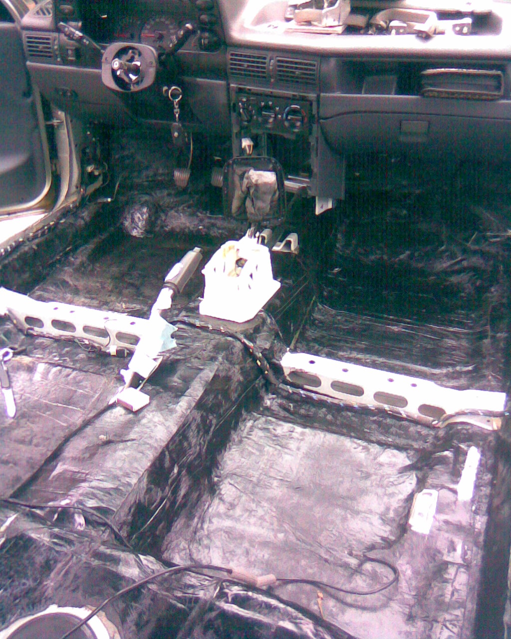

profesor
сообщение 18.8.2009, 12:09
Сообщений: 201
Регистрация: 19.7.2008
Из: Горловка
Авто:nexia dohc 16|85|2008
[Предлагаю на суд оььщественности мой вант использования акваизола для виброизоляции багажника( быстро пригибаю голову и прячу ее между коленями от zbq и помидоров biggrin.gif )

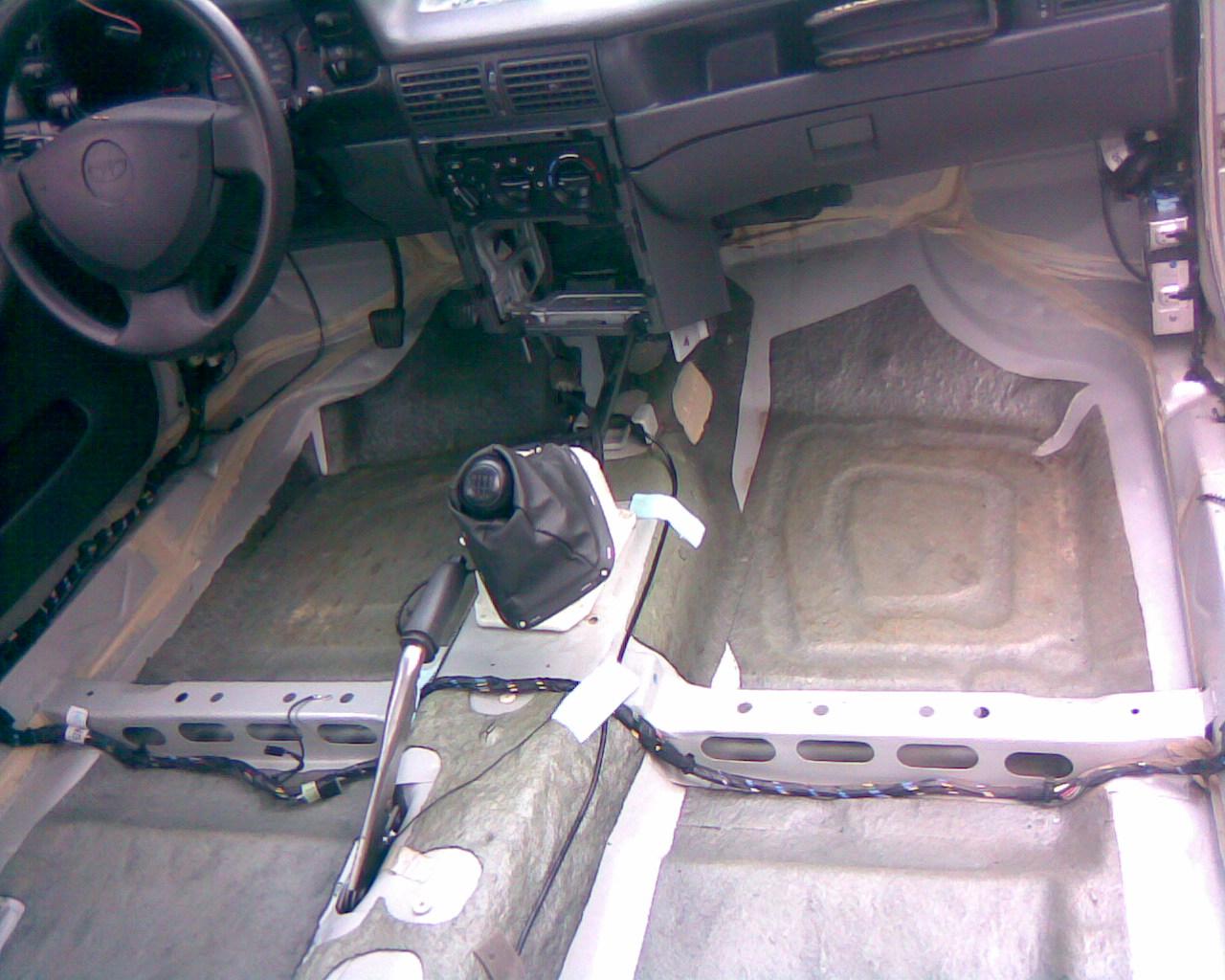

profesor
сообщение 18.9.2009, 12:12
Сообщений: 201
Из: Горловка
закончил салон и багажник. В процесе делал флто. возможно кому то пригодятся.
сообщение 18.9.2009, 13:47
Сообщений: 2711
