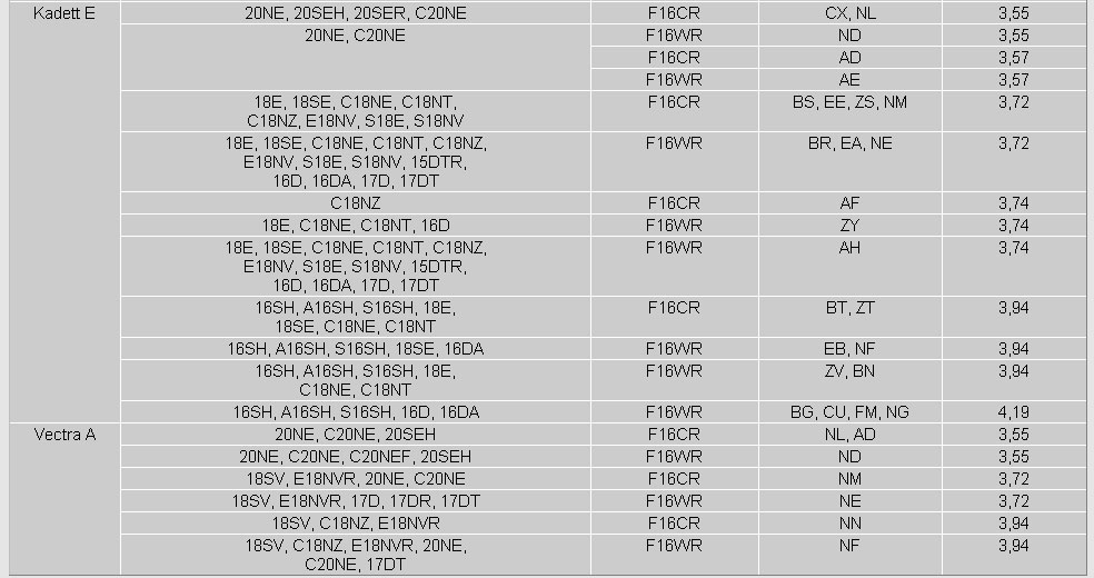

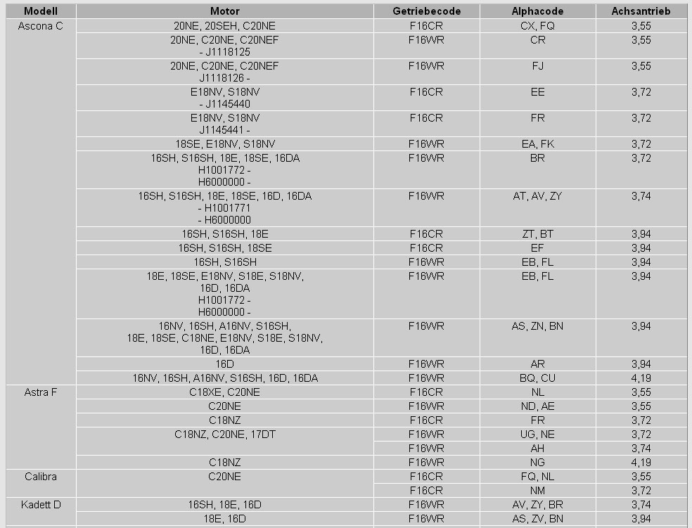

собственно по теме.... Кое какие соображения есть. А пока что прошу знающих людей выложить свои мысли по поводу влияниея передаточных чисел разных КПП Ф16 (их на опелях было несколько) и главной передачи в том числе, на расход горючего. Я сейчас работаю над екселевским файликом , который бы красиво показывал в виде графиков зависимость оборотов на разных передачах, при разных главных передачах. Все это в сравнении с КПП нексии.

ну и что это за ссылка ????!!!!!! Я выложил скринщоты с книжки , где там как минимум их 5 видов!!!! Смотрите внимательно все файлы!!!!!

Про ту книжку забуть, там куча опечаток.
F16 бывает с индексом W (длинные ряды) или С (короткие ряды) и имееит несколько ГП
