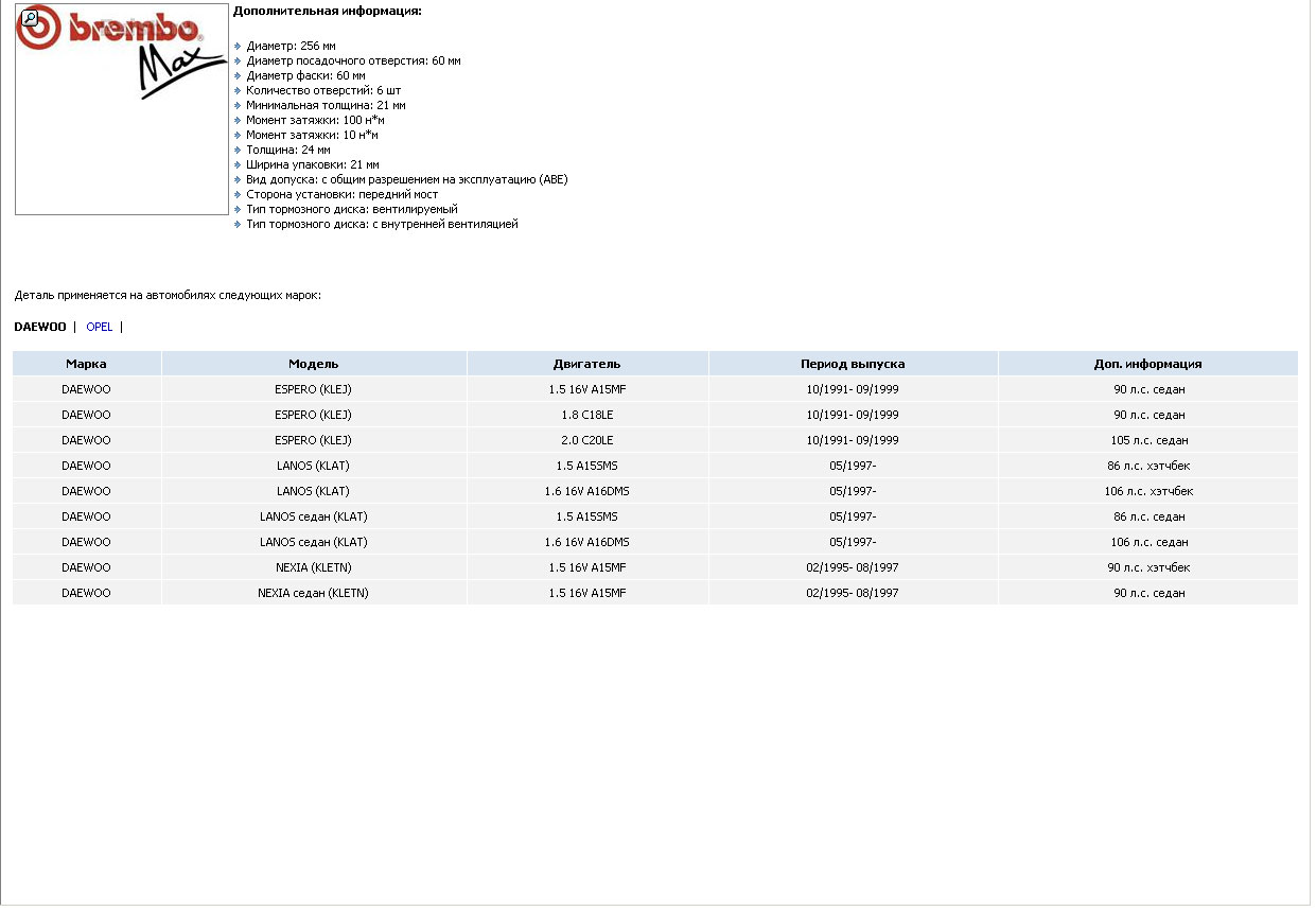

А вот насчет списка идея не плохая, меня особенно интересует тормозные калодки и диски на 14-ом радиусе. Хочу себе из Польши привезти перфорированые диски по Брембо и АТЕшные калодки, а от туда товар возврату и обмену не подлежит. Не хочется покупать не нужные дорогие вещи.
На 14-ом радиусе диски такие как на опеле 256 мм (вентилируемые)
А что здесь нет БРЕМБО?? Тут хватает дисков, мало того есть зиммерманны с перфорацией, а колодок тоже хватает, смысл от туда тянуть?
диски феродо, брембо и т.п. около 350-400 грн, колодки хорошие около 150 грн
А что здесь нет БРЕМБО?? Тут хватает дисков, мало того есть зимерманны с перфорацией, а колодок тоже хватает, смысл от туда тянуть?
не факт, колодки на узбеках на 14-м радиусе стоят не опелевские, они похожи на ланосвские только шире и длиннее. а насчет польши. можно и тут, только там все почти в 1.5-2раза дешевли. для сравнения шаровая по MOOG там стоит 30-40грн. она от 80 и выше. и тд. Все базарные тянут от туда.
По каталогу колодки у ланоса и опеля одинаковые smile.gif , хотя тоже смотрю есть же и с АВС чуть другие

Ты путаеш 13 радиус и 14. на 13 радиус я не смотрел там все понятно калодки ланос=нексия=матиз=(узбекской зборки)=сенс от 40грн и выше диски ланос=авео=сенс=нексия=матиз от80грн и выше это цены Киева. А вот с 14 радиусом немного сложнее изначально на нексии и лоносы корейской зборки с этим радиусом ставили супорта икалодки от опеля колодки фигурально выражаясь были по краям с молоточками, Когда Узбеки стали собирать нексию то каким-то причнам они стали ставить эти супорта. Толи немци лицензию не продали, толи узбекам что-то не понравилось. В итоге сейчас на 14 радиуси стоят другие супорта и колодки, скорее всего с леганзы, но я не уверен. Поэтому и хочу узнать ОЕ номера чтоб убедится. Ну и походу на все остальное, вдруг пригодится smile.gif Если кому интересно могу завтра на 13й радиус дать номера колодок и дисков любых производителей и на большую часть ходовой. но только на конкретные вотросы. Все перевордить облом, да и времени нет.
сообщение 10.2.2008, 22:26
Да похоже что с леганзы суппорта, а вот с 13-ыми там тоже есть свои приколы, и цены ты написал как раз под простые НЕ вентилируемые диски. А я себе поставил ВЕНТИЛИРУЕМЫЕ диски но под R13
