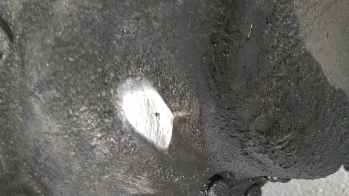

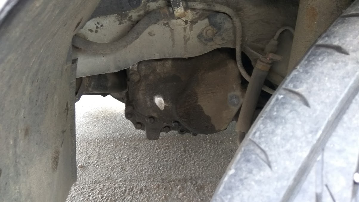

Менял седня колеса, добрался до переднего левого, а там чето коробас в масле, глянул сверху ну вроде чисто, откуда ж могло появится? shok.gif

Негр
Сообщений: 1687
Регистрация: 17.12.2008
Цитата(nac67 @ 28.3.2017, 19:03) *
Сальник полуоси
не, все гараздо интересней, от вибрации пластиковый кожух протер дырку в задней крышке КПП и чучуть маслеца набрызгало. Купил крышку, прокладки да и масло поменял заодно
