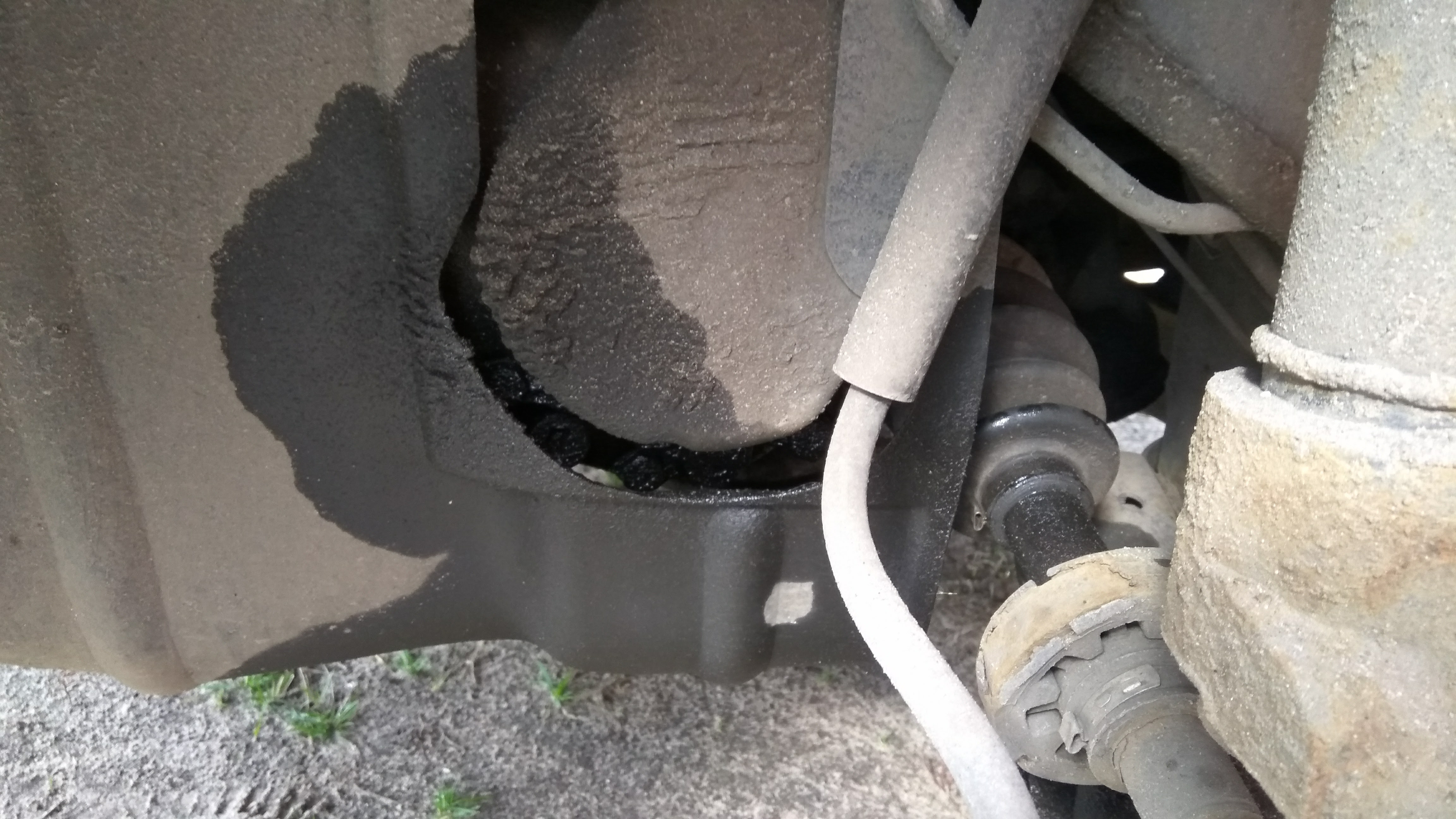

Менял седня колеса, добрался до переднего левого, а там чето коробас в масле, глянул сверху ну вроде чисто, откуда ж могло появится? shok.gif
nac67
сообщение 28.3.2017, 18:03
Українець
Сообщений: 3919
Регистрация: 16.1.2011
Сальник полуоси

- - Hiss   Менял седня колеса, добрался до переднего левого, ...   26.3.2017, 21:23
- - nac67   Цитата(Hiss @ 26.3.2017, 22:23) Менял сед...   28.3.2017, 18:03
- - Hiss   Цитата(nac67 @ 28.3.2017, 19:03) Сальник ...   28.3.2017, 20:24
