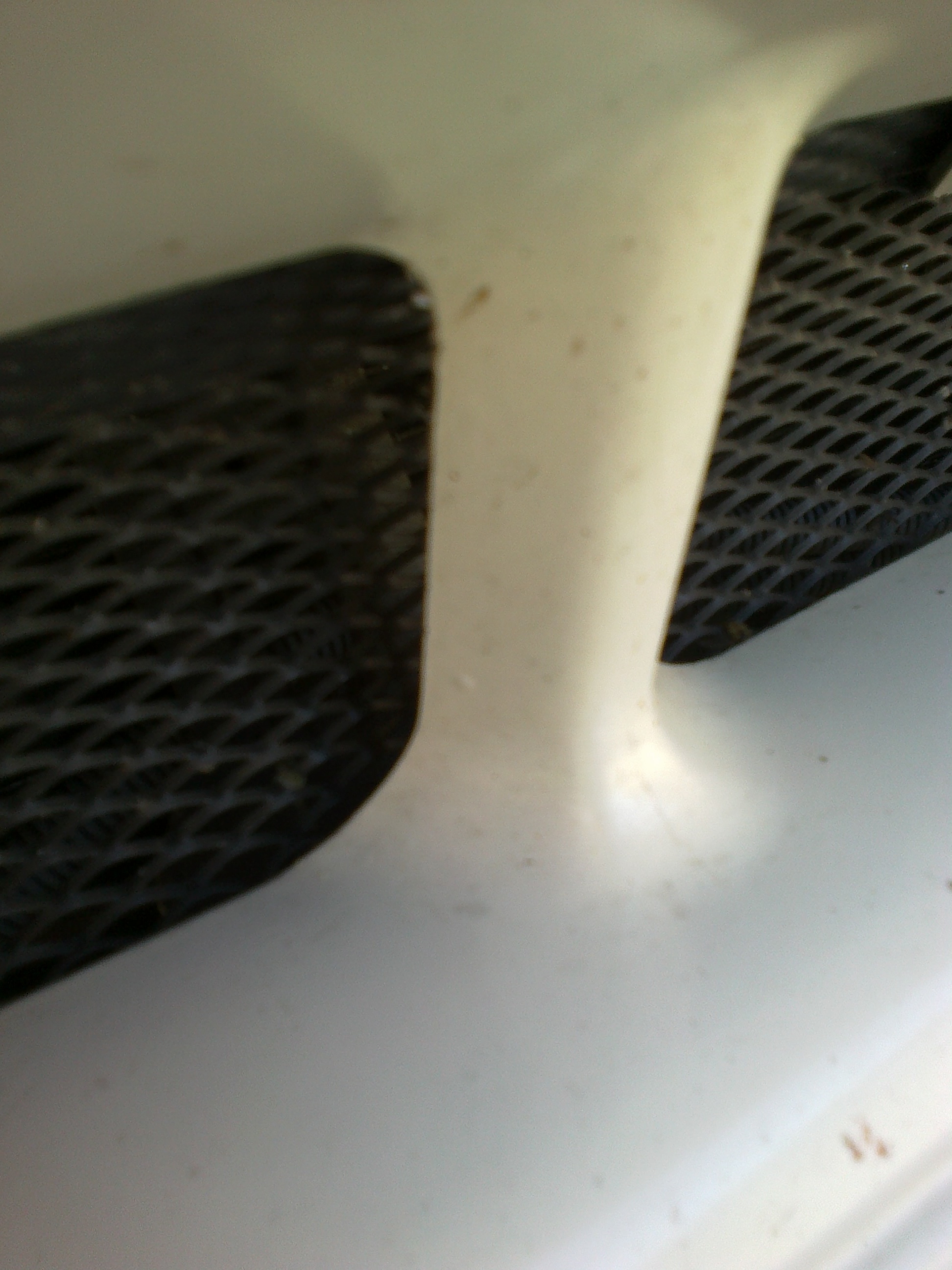

1. Сетка в решетку радиатора и в воздухозаборник (цвет черный).

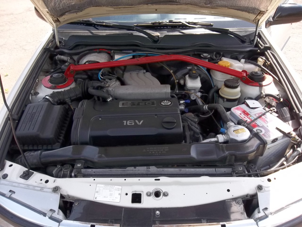

Двигатель 16V (А15MF)
1. Прошивка ЭБУ. От Intel(a) основная область памяти ЭБУ, двухрежимная R9 в резервной области памяти ЭБУ. В данный момент пользуюсь R9.
2. Заглушен частично EGR. Отверстие в заглушке диаметром 4мм.
3. Термостат Wernet 92*С с разборным корпусом
4. Моторное масло синтетика. Только Liqui Moly Synthoil High Tech 5W-40 или Liqui Moly Leichtlauf High Tech 5W-40.
5. Антифриз G12 HEPU.
6. Алюминиевая клапанная крышка.
7. ВВ провода нулевого сопротивления BERU.
8. Свечи NGK V14 BKR6E-11. (Япония) MS 851358 MITSUBISHI
9. Радиатор корейский с доп.датчиком.
10. Бесконтактный ДПДЗ.
11. Масло в ГУР Mobil ATF 320 Dexron lll

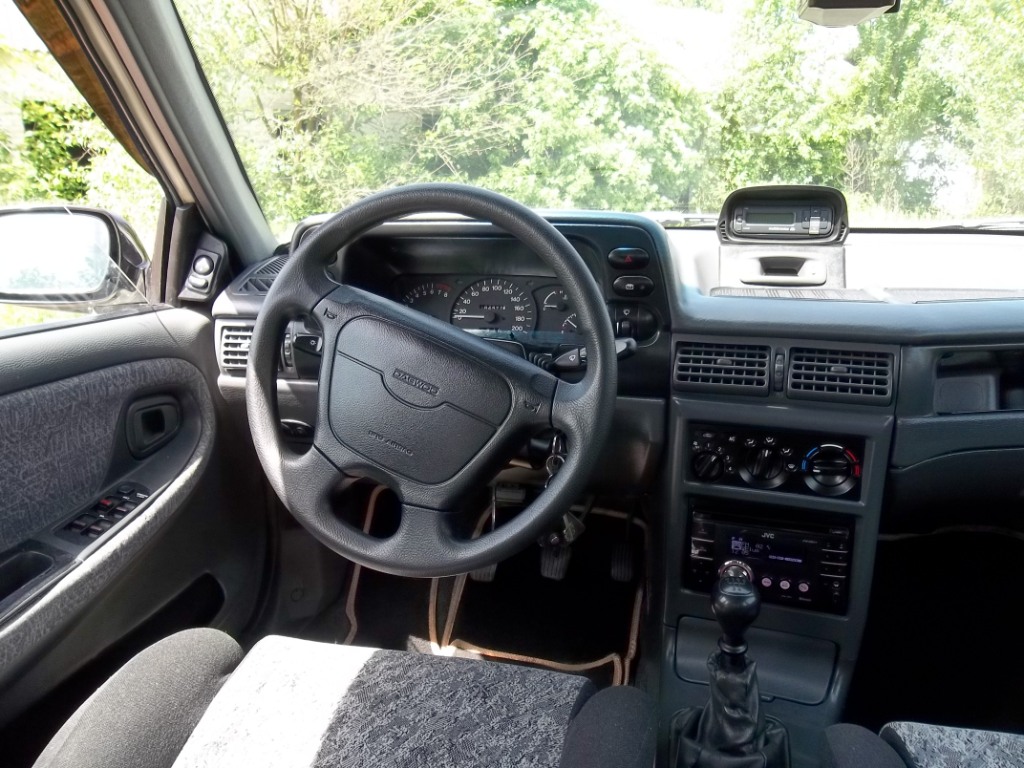

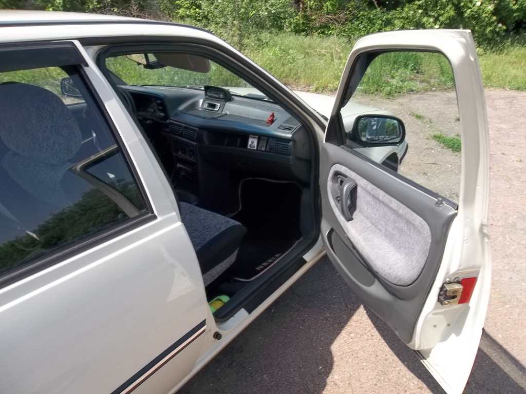

Салон, внутренняя отделка:
1. Передние сиденья Rekaro, регулировка по высоте, хорошая боковая поддержка.
2. Задний диван с подлокотником от нексии Корея, люк для длинномеров.
3. Подлокотник с эсперо.

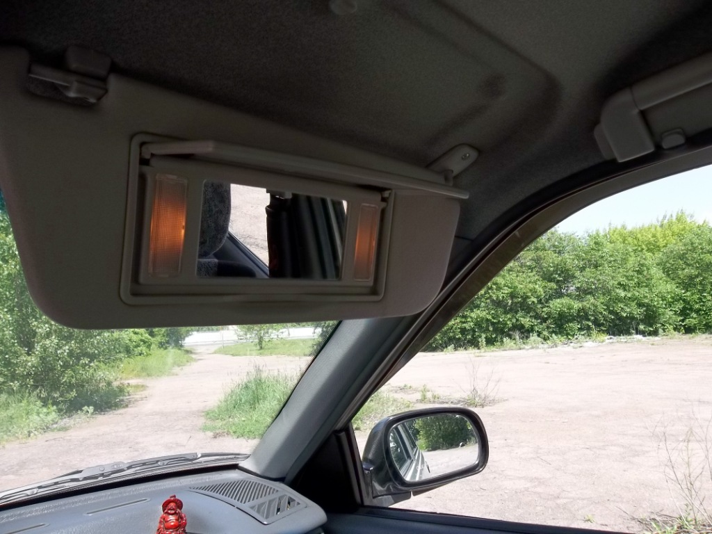

4. Солнцезащитные козырьки с подсветкой.
5. Руль от нексии Корея с AIRBAG.
6. Регулируемая по высоте рулевая колонка Nexia.
7. Обшивка салона.

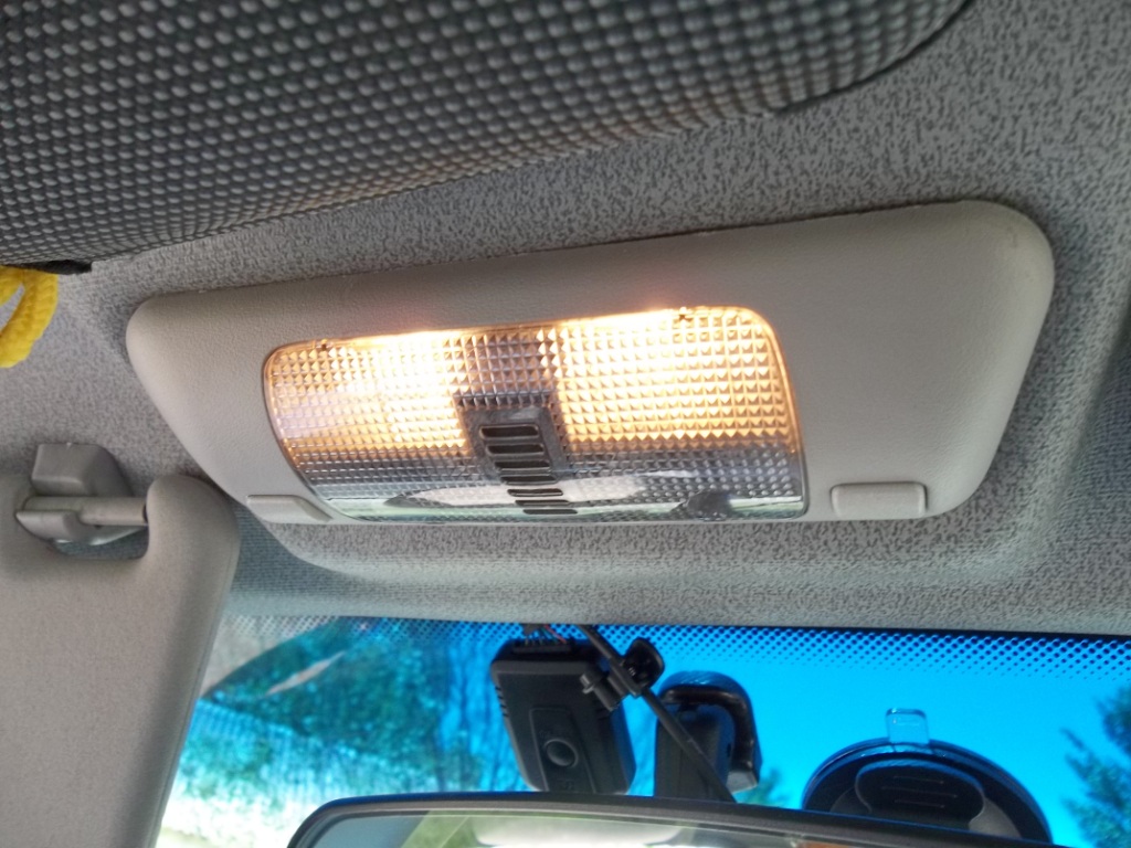

9. Мультиплафон Skoda SuperB (заменены светодиоды на красные). (С микрофоном для громкой связи).
10. Очечник от Opel.

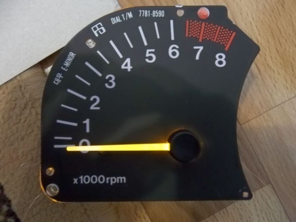

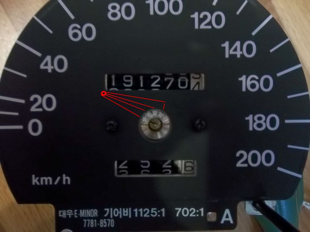

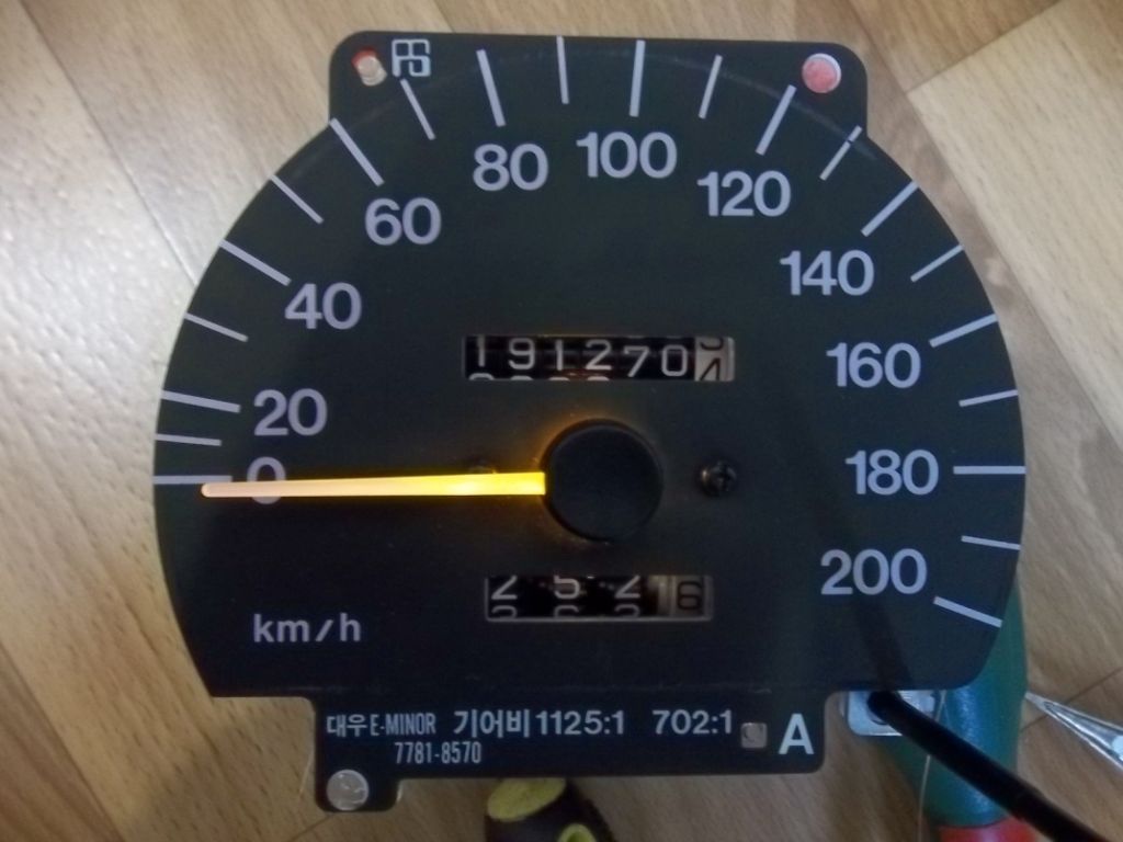

11. Замена приборки с красными стрелками код 96239593U00. Изменение подсветки панели приборов (белый цвет.) светодиоды SMD.
Пленка ОРАКЛ белая. Стрелки красные так и остались.
12. Изменение подсветки кнопок свеклоподъемников (красный цвет). светодиоды, Пленка ОРАКЛ.
13. Солнцезащитный козырек над салонным зеркалом.

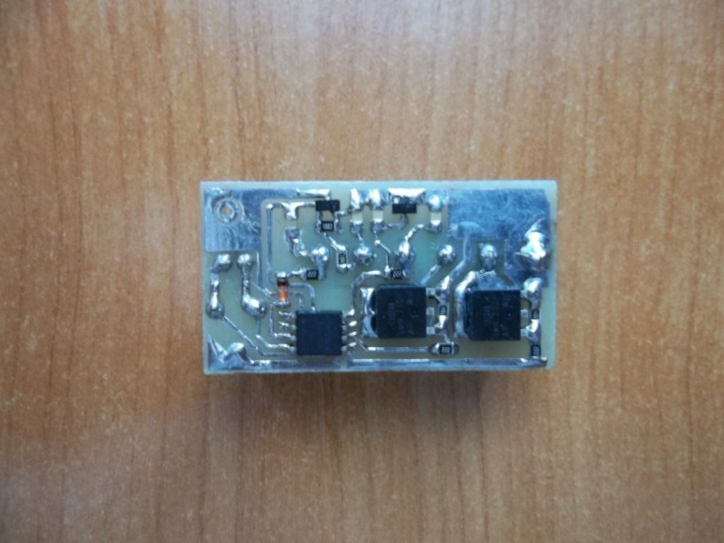

14. Установка димера (программируемый) (плавное включение стрелок потом общей подсветки) на приборку с электронной регулировкой яркости подсветки.
15. Подсветка замка зажигания от ланоса SLR45 на микроконтроллере (красный цвет).
16. Регулировка ремней безопасности по высоте.
17. Пыльники под рулевых переключателей от Opel.
18. Наклеены светоотражатели на передних дверях.
19. Переделан указатель температуры (показывает перегрев движка, что очень важно).
20. Бортовой компьютер Multitronics VG1031UPL. Переделана подсветка кнопок (красный цвет).
21. Мультивибраторы на лампы ручника и не пристегнутых ремней. (лампы моргают).

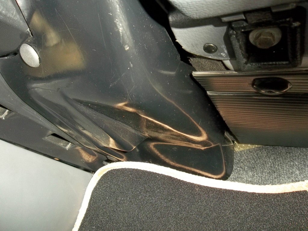

22. Крышки от нексии Корея под ногами пассажира и под ногами водителя, что в узбекских не устанавливались обклеены карпетом.
23. Оригинальные коврики на торпеду и консоль КПП.
24. Коврики с надписью NEXIA.
25. Плавное выключение света в салоне. Димер программируемый.
26. Реснички на фары.

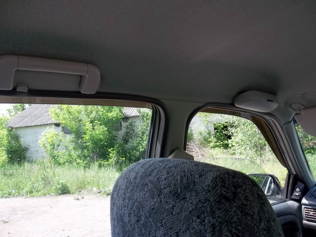

27. Складывающиеся потолочные ручки для пассажиров.
28. Надеты чехлы на ремни безопасности.
29. Фильтр салона.
30. Насадка на глушитель.
31. 2 крючка складывающейся в багажнике для сумок
32. Установил клипсы крепления ремня безопасности
33. Молдинг стойки лобового стекла (Держатель парковочного билета)
34. Салонное зеркало с авто затемнением и подсветки ручки КПП от Opel Vectra C.
35. Изменил режим индикатора включения кондиционера, загорается лампа кнопки вкл. кондиционера тогда, когда на муфту компрессора подано напряжение (правильная индикация).
36. Заменена ручка КПП с подсветкой и пошит кожаный чехол. (красный цвет).
37. Карпетизация бардачка /тихий бардачок/, и др. мелочей.
38. Установлен дополнительный плафон в багажник.
39. Плафон задним пассажирам от AUDI A6 C5
40. Наклейки AIR BAG.
41. Подсветка в ногах (красный цвет).
42. Подсветка ручек дверей с надписью "NEXIA"
43. Светоотражающие наклейки на двери "OPEN", налейки на пороги "Daewoo".
44. Установлены часы (красный цвет) с двумя датчиками температуры и вольтметром.
45. Изменил цвет стрелок указателей поворота на красный.
46. Крепление шариковой ручки в бардачке.
47. Накидка на торпедо.

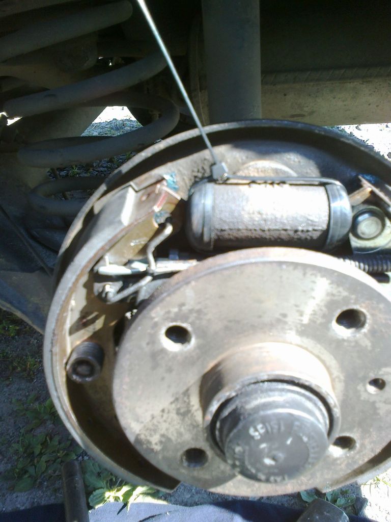

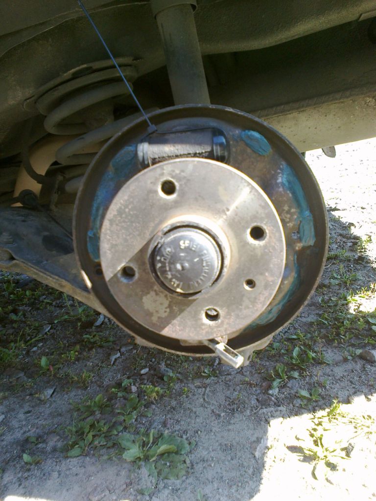

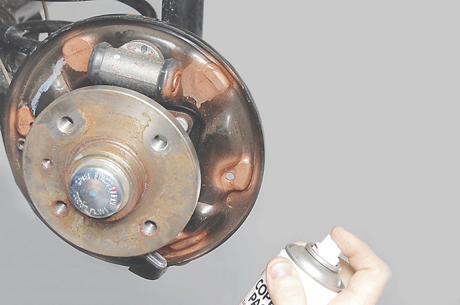

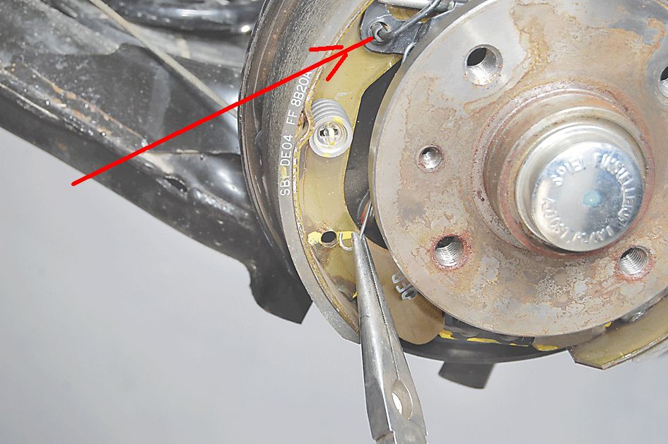

Снимал сегодня барабаны задние, колодки еще в норме, но скоро нужно будет менять все пружины (ремкомплект) и барабаны. Снял барабаны легко, внутри грязи не было, рабочие цилиндры не заклинившие, трос ручника в порядке, но до конца лета все же нужно поменять. Колодки стоят TRW.
Сообщение отредактировал Dissa - 29.9.2014, 15:52

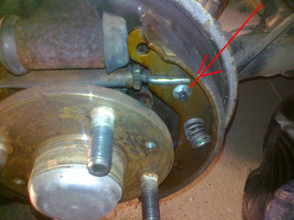

сообщение 4.7.2014, 18:17

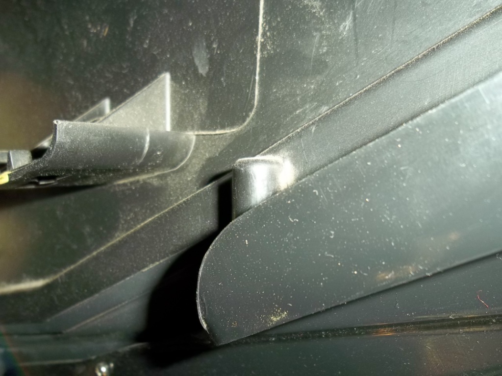

Все таки когда снял барабаны, то пластина регулировки автоподвода, которая крутит храповую гайку, была засунута между колодкой и распорной планкой.
Попала вот сюда.
Соответственно автоподвод не работал.
Конечно я сделал так, что бы работал, но сомнения меня терзали.
Всего лишь раз меняли колодки и то на СТО.
Начал думать, что что то не хватает, т.к. не должна туда попадать, а упираться в выступ.
По просторам инета нашел вот что.

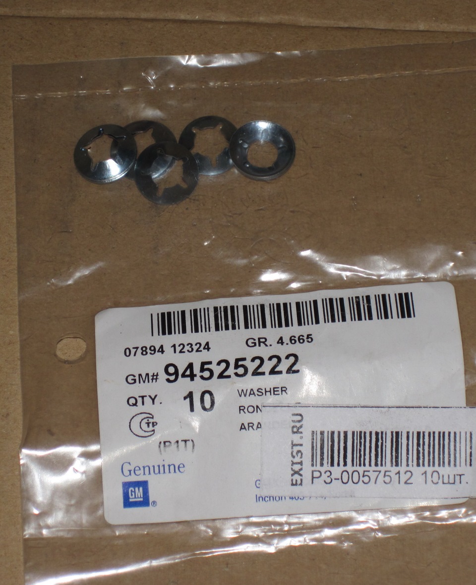

Есть одна мельчайшая деталь, по вине которой не работает автоподвод колодок.
Это маленькая шайба. Она установлена на колодках, которые стоят на машине с завода.
На любых, совершенно любых колодках купленных в магазине, на рынке или под заказ, этой шайбочки нет.
Без неё не работает регулятор зазора, колодки немного стираются, и образуется расстояние между накладкой и барабаном. При торможении колодки не достают до барабана. И ручник не держит, соответственно.
Это корончатая шайба.
Её каталожный номер 94525222.
Ставится сюда.
Вот так должно быть.
Теперь поменяю пружинки найду шайбы, промажу высокотемпературной смазкой места соприкосновения колодок с щитом.
Да, перед заменой колодок, лучше стянуть цилиндрики рабочего тормозного чем нибудь, что бы не вылезли и не потекла жидкость.

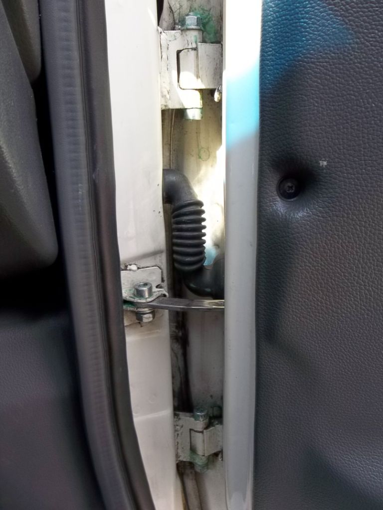

- - Dissa   Установил болты в петлях дверей (колпачки на них у...   20.5.2014, 10:22
|- - traffic   Цитата(Dissa @ 20.5.2014, 11:22) На каком...   20.5.2014, 16:33

- - Dissa   Снимал сегодня барабаны задние, колодки еще в норм...   3.7.2014, 16:06
|- - traffic   Цитата(Dissa @ 3.7.2014, 17:06) Снимал се...   3.7.2014, 18:13
|- - Dissa   Цитата(Dissa @ 3.7.2014, 17:06) Снимал се...   4.7.2014, 18:17

- - Dissa   Колодки развел храповой гайкой, а пружинки с шайбо...   3.7.2014, 18:17
|- - traffic   Цитата(Dissa @ 3.7.2014, 19:17) Колодки р...   3.7.2014, 21:22
- - nac67   А что если туда обычные шайбы подобрать? А то зака...   4.7.2014, 19:23
|- - Dissa   Цитата(nac67 @ 4.7.2014, 20:23) А что есл...   4.7.2014, 20:16
|- - Neighbor   Цитата(Dissa @ 4.7.2014, 21:16) .... а ну...   5.7.2014, 8:47
- - Dissa   Сегодня купил ремкомплект задних тормозов. Выбора ...   5.7.2014, 14:28
- - nac67   А какой конкретно внутренний и внешний диаметр шай...   6.7.2014, 7:25
|- - Dissa   Цитата(nac67 @ 6.7.2014, 7:25) А какой ко...   6.7.2014, 10:21
|- - nac67   Цитата(Dissa @ 6.7.2014, 11:21) Внутренни...   6.7.2014, 13:14
- - Dissa   Может потом будешь заказывать другое на екзисте, т...   6.7.2014, 13:19

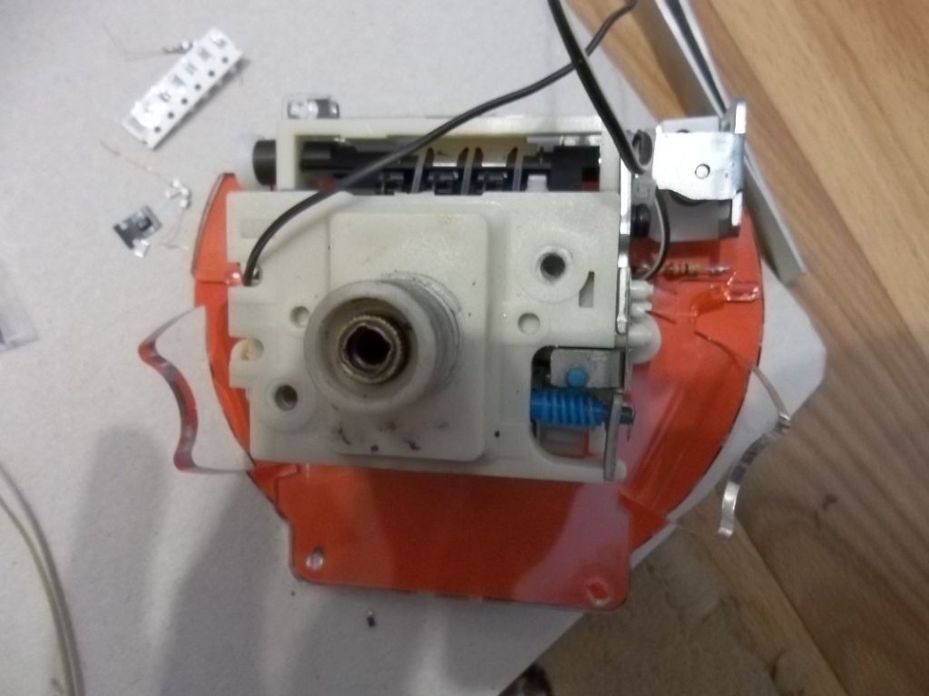

- - Dissa   Решил переделать подсветку стрелок, т.к. приборки ...   30.7.2014, 10:39
|- - Dissa   Цитата(traffic @ 30.7.2014, 14:24) А, так...   30.7.2014, 15:35
- - traffic   Кул. А провода выводил отдельно или в разъёмах мес...   30.7.2014, 13:02
- - Dissa   Сам димер разместил на приборке внизу там где трос...   30.7.2014, 13:43
- - traffic   А, так подсветка не регулируется?   30.7.2014, 14:24
- - traffic   Понятно. А чего с производства сняли?   30.7.2014, 22:06
- - Dissa   Цитата(traffic @ 30.7.2014, 23:06) А чего...   30.7.2014, 22:10
