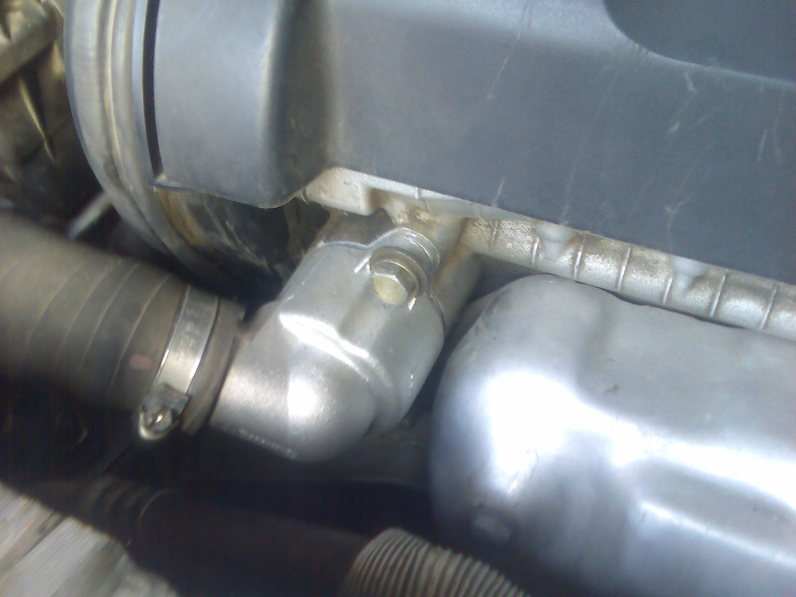

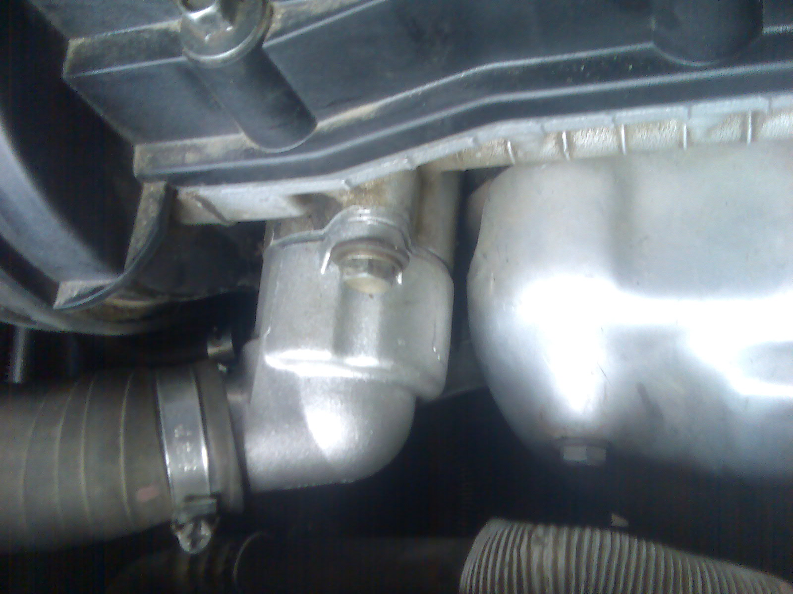

Сегодня установил разборный термостат, без проблем. Ничего нигде не течет и ничего подпиливать и подмазывать герметиком не надо, у меня стоят винтовые хомуты (родные пружинные я сразу выкинул). Собственно термостат поставил Vernet TH4898.87J (температура открытия 87 градусов). По бортовику начинает открываться при 88 градусах, полное открытие 91 градус. Потом температура падает до 84 градусов и далее постепенно поднимается...
Конечно, аллюминий намного надежнее чем эти пластмасски, которые, к тому же могут треснуть в любой момент. Мой, например, постоянно подтекал и ничего не помогало, кроме того, при затяжке прогнулись проушины.
Эту красоту покупал на Экзисте:
Japan Cars D20002AD (96130992)- корпус термостата - 140 грн,
GM 96130992 - фланец термостата - 54 грн
Термостат с прокладкой Vernet TH4898.87J - 55 грн.
Итого - 249 грн.
Отдельное СПАСИБО, Dissa за "дистанционный" мастер класс по сборке сего девайса (оказалось все тривиально). drinks.gif
Как по мне, так вешь нужная... Корейцы были не дураки, используя такую конструкцию.
