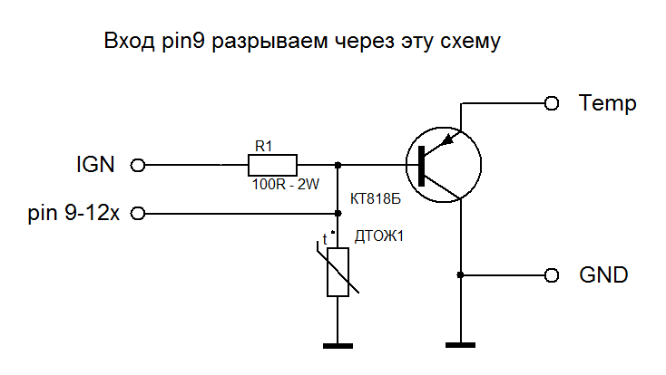

Вот схему нарисовал. Я все правильно понял? Провод сигнала с ДТОЖ разрываем через эту схему? Или в параллель?

- - Technolog   Вот схему нарисовал. Я все правильно понял? Провод...   12.11.2012, 22:37
- - Dissa   Конечно разрываем. По схеме с датчика на базу тран...   13.11.2012, 0:15
- - Dissa   На нашей машине может установлено несколько типов ...   13.11.2012, 0:47
