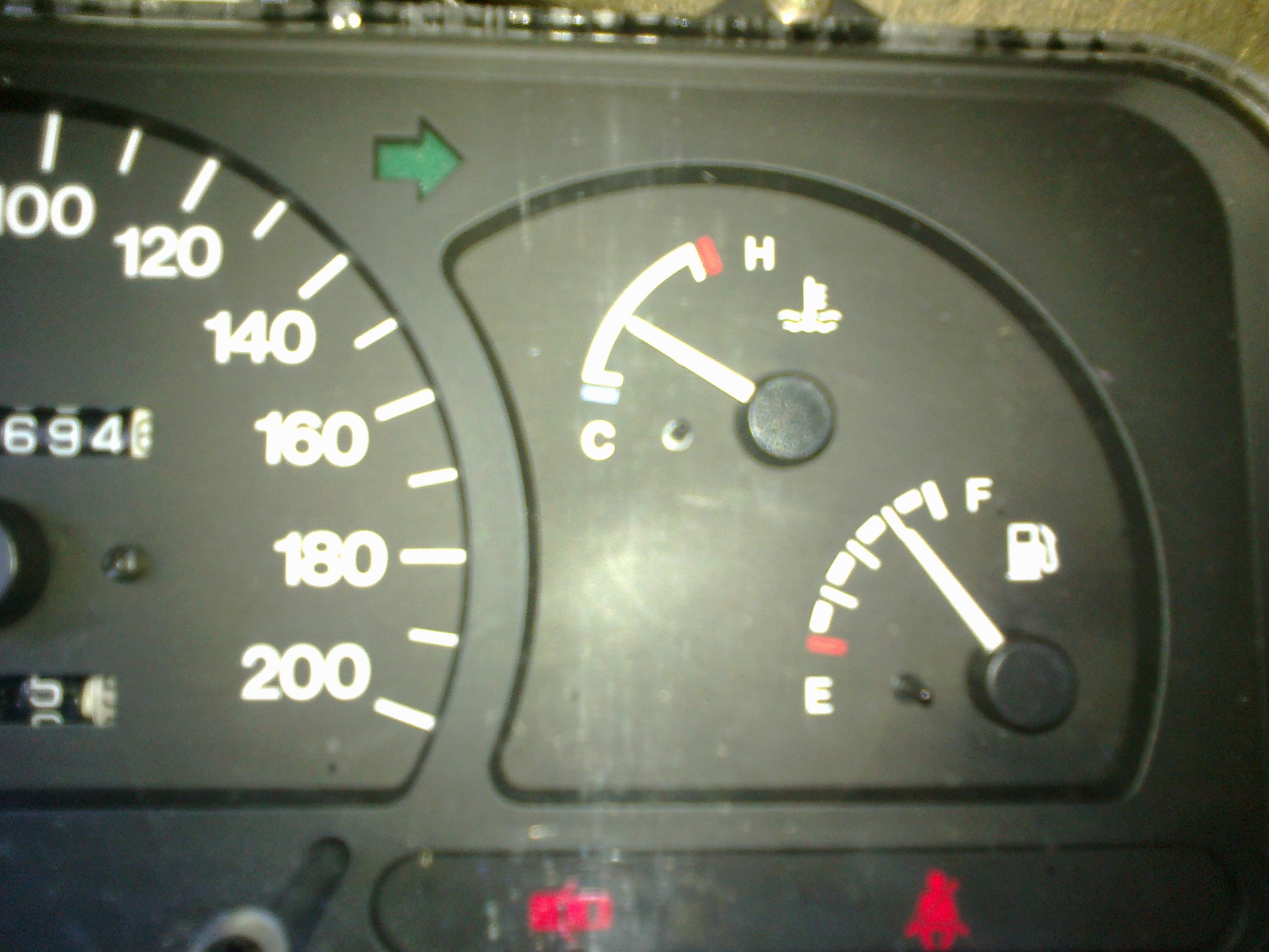

Уважаемые нексиеводы! Я поставил себе на кадет приборку с нексии, но она не хотела показывать температуру двигателя (стрелка жила своей жизнью). Попротягивал контакты и она заработала

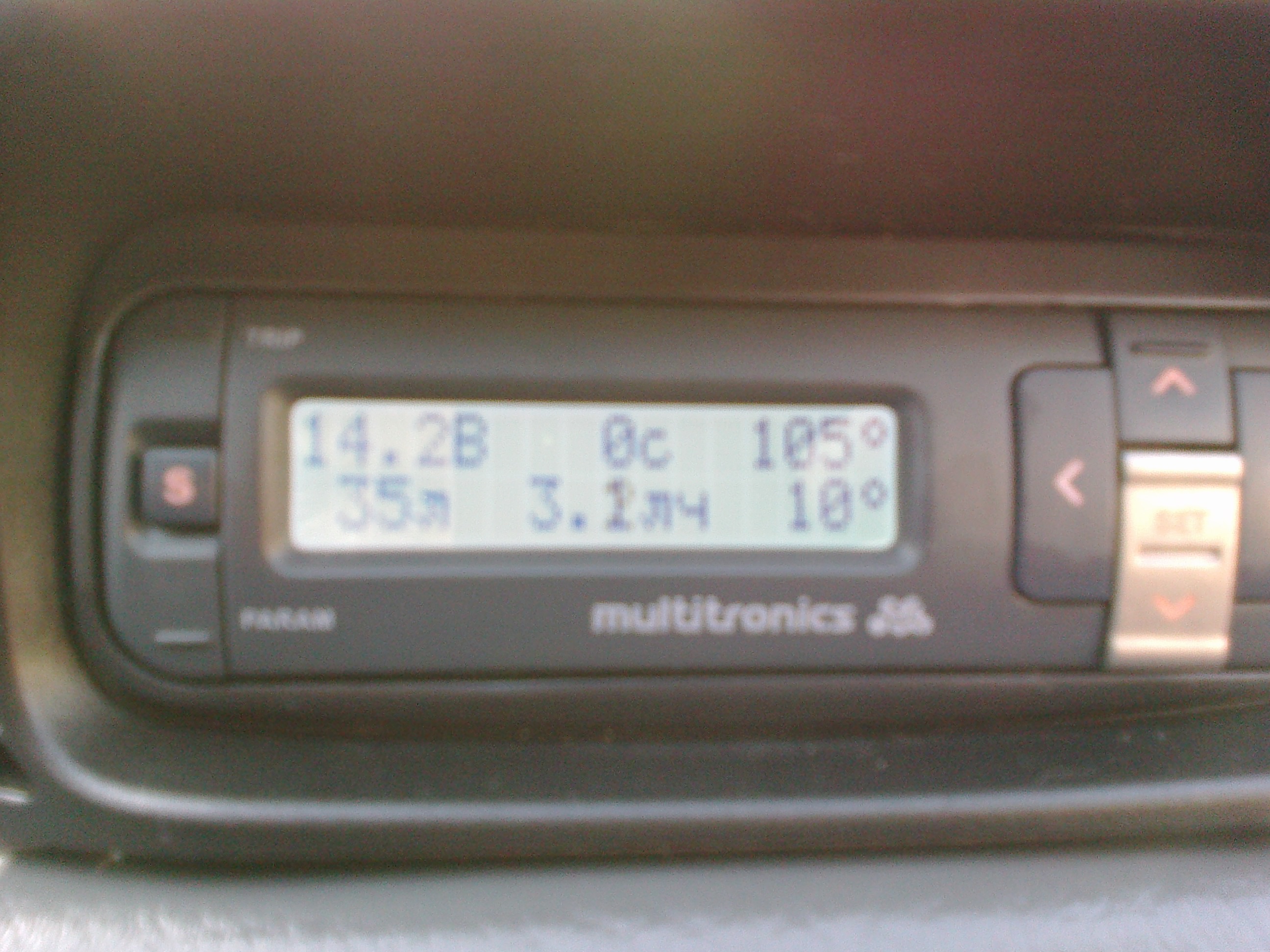

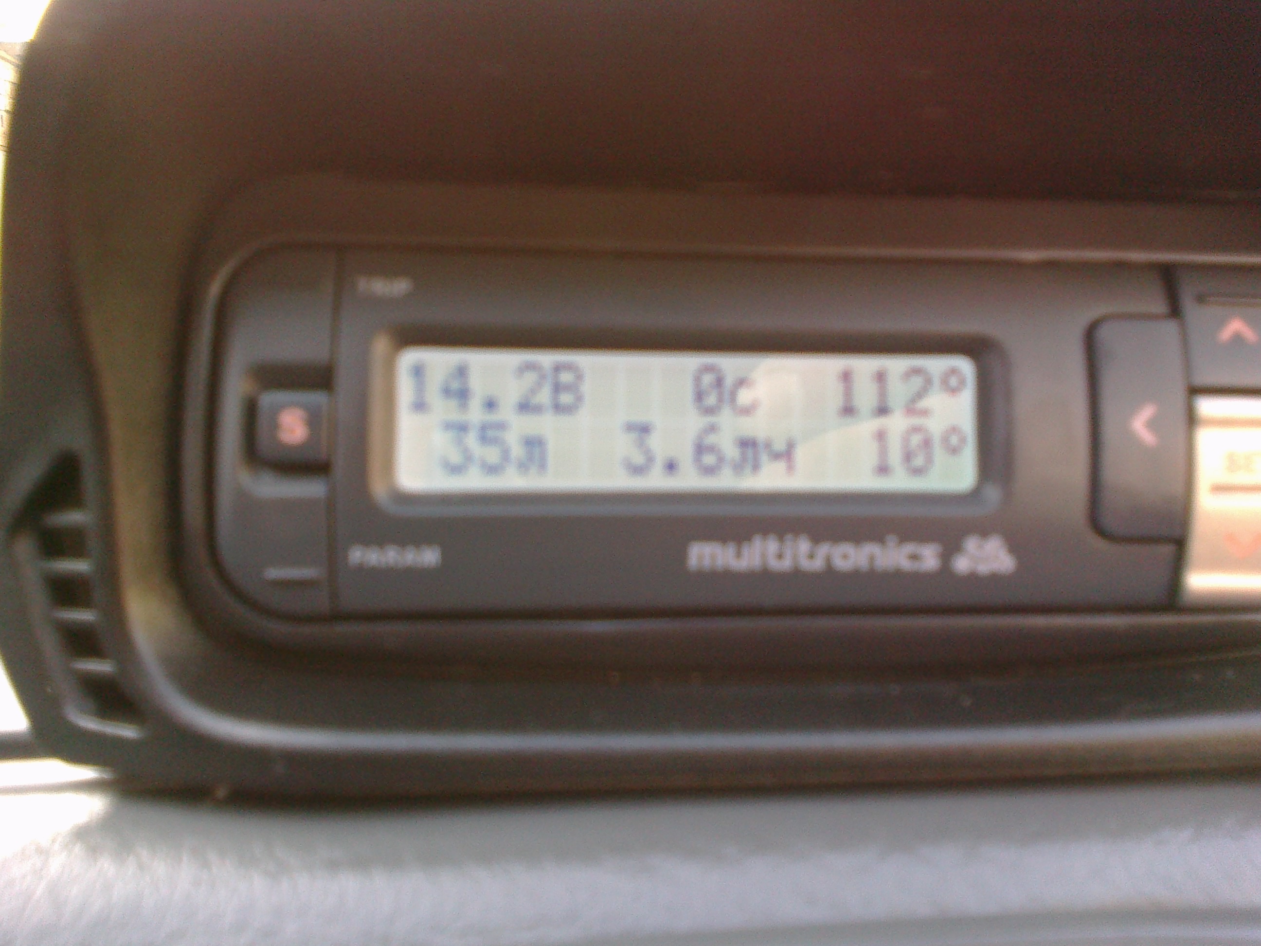

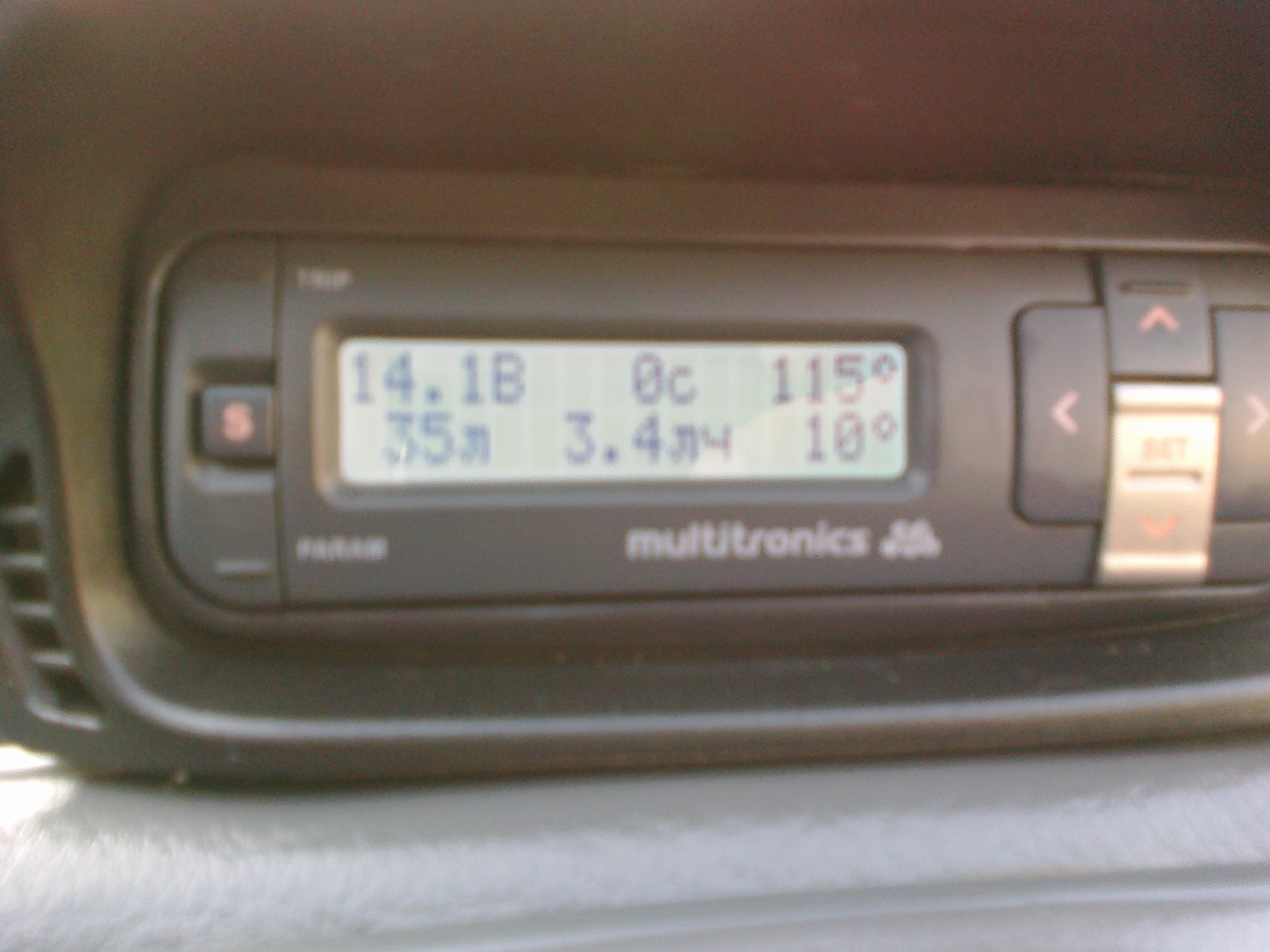

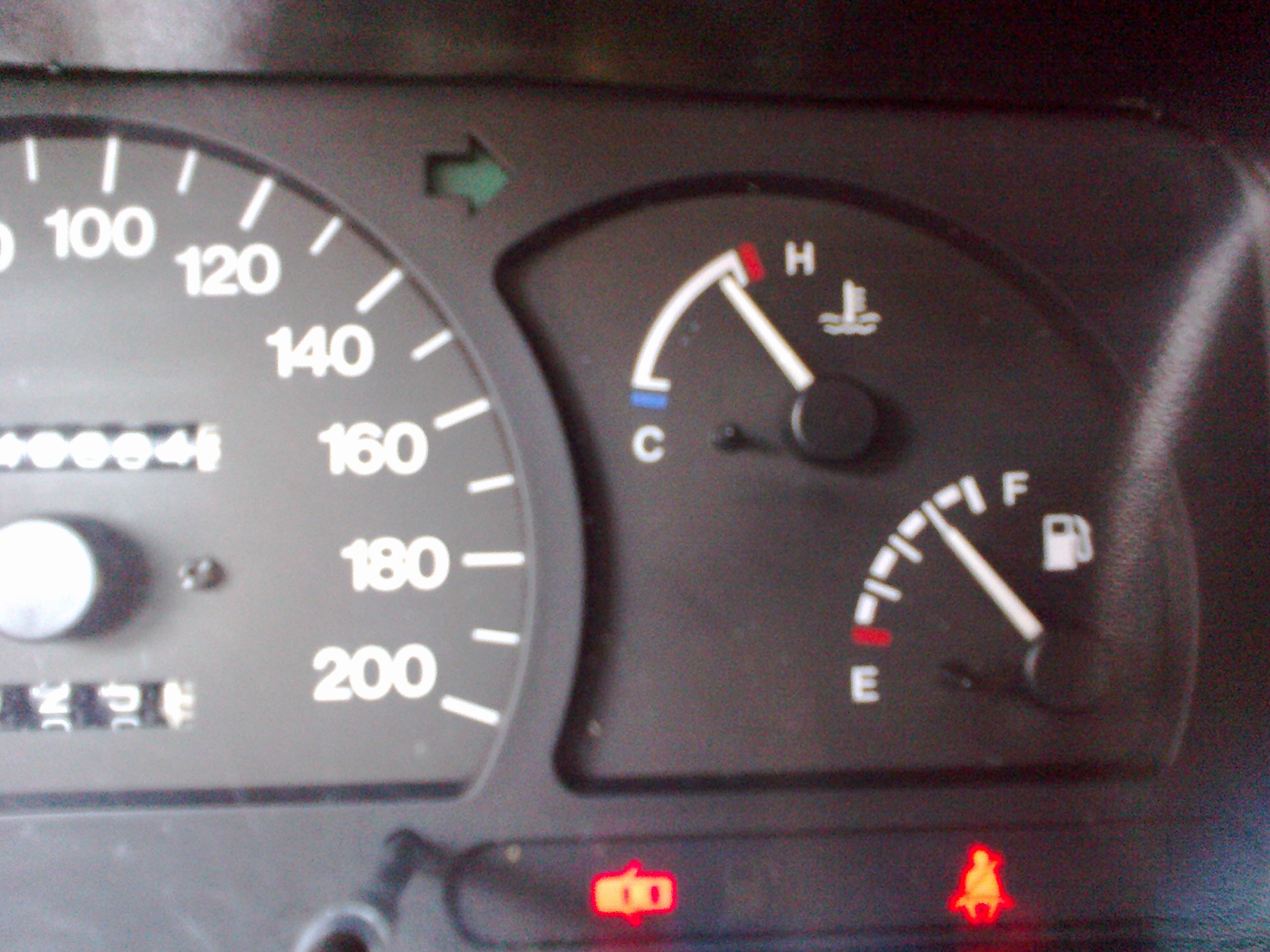

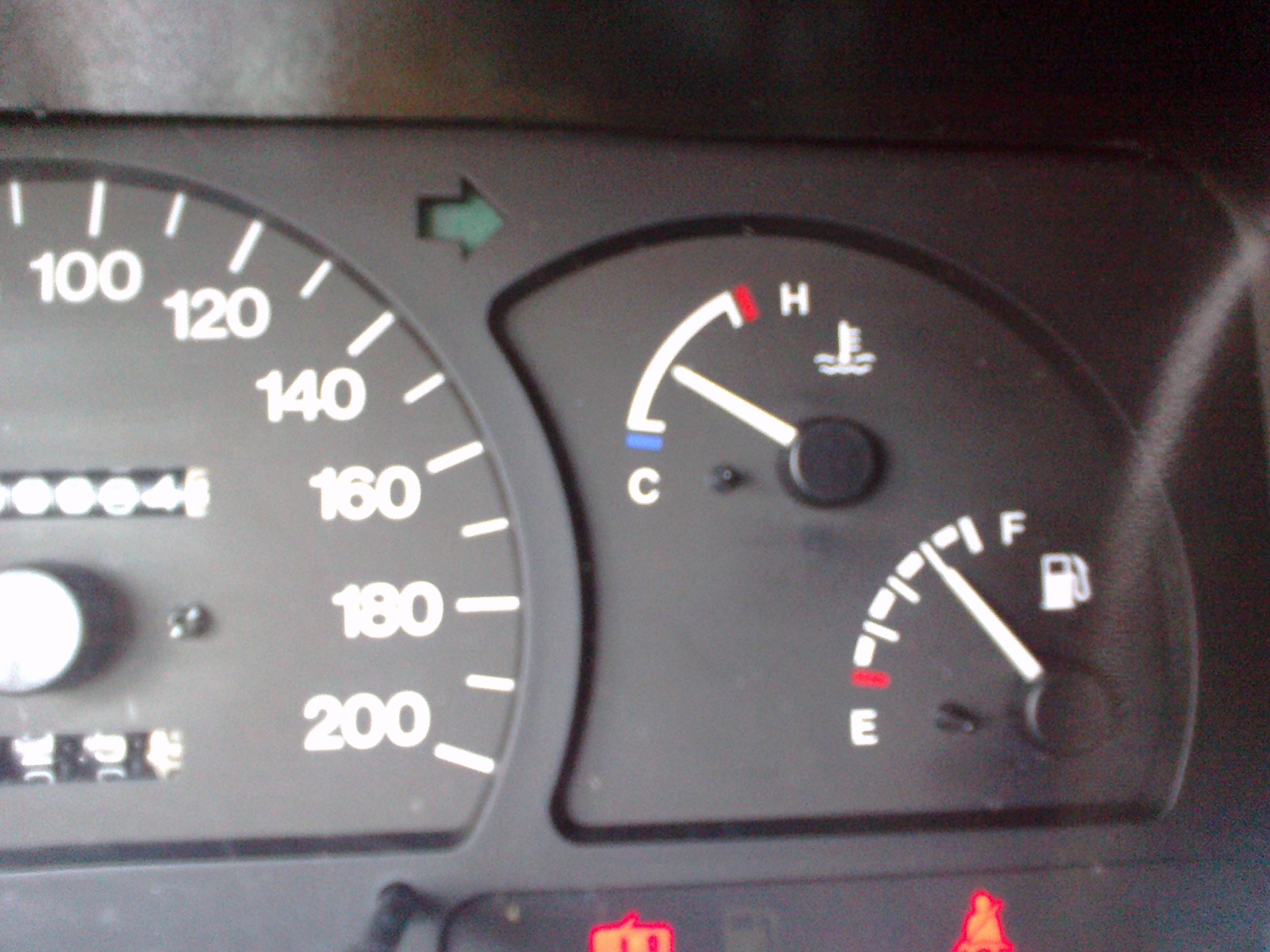

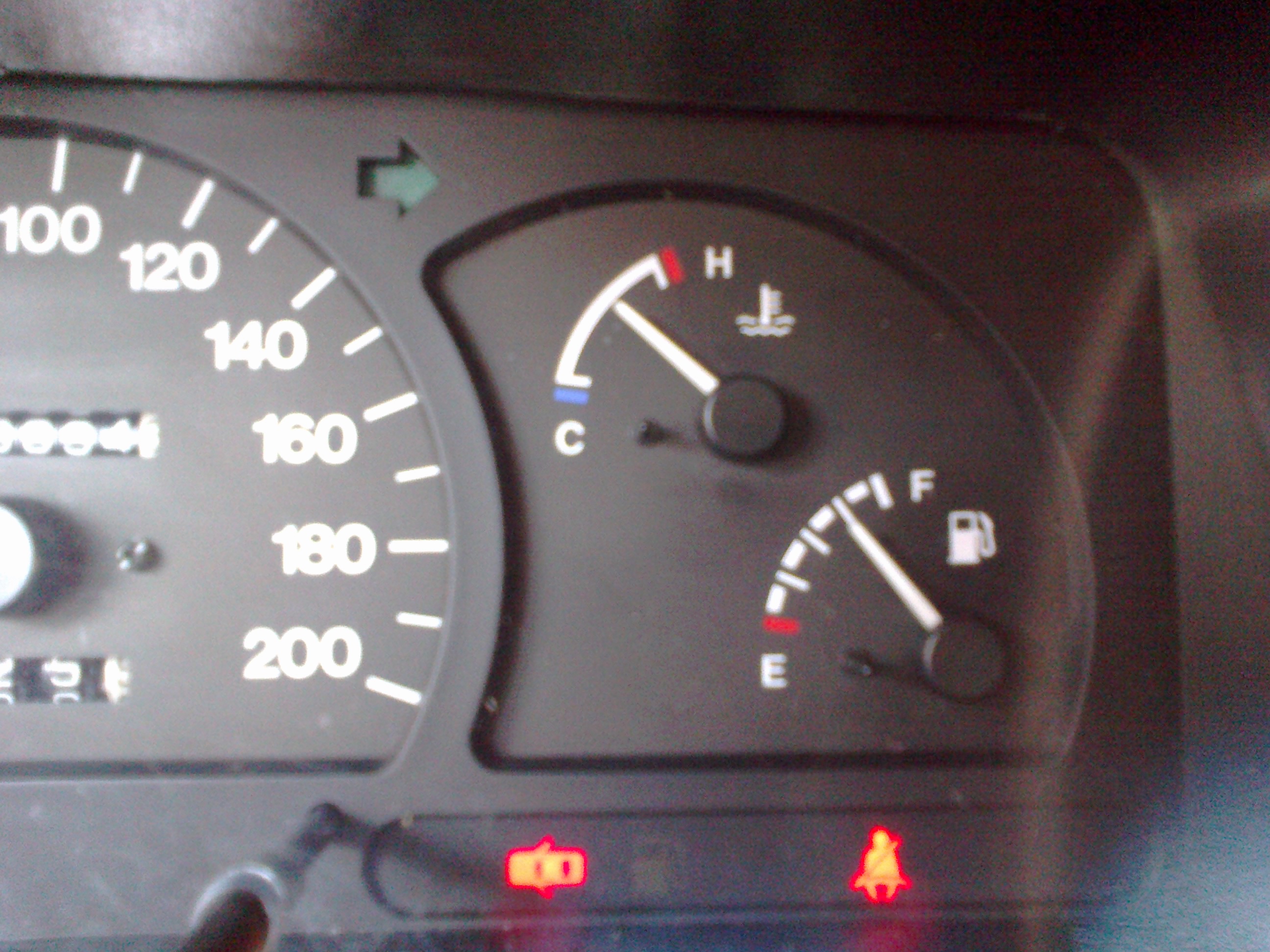

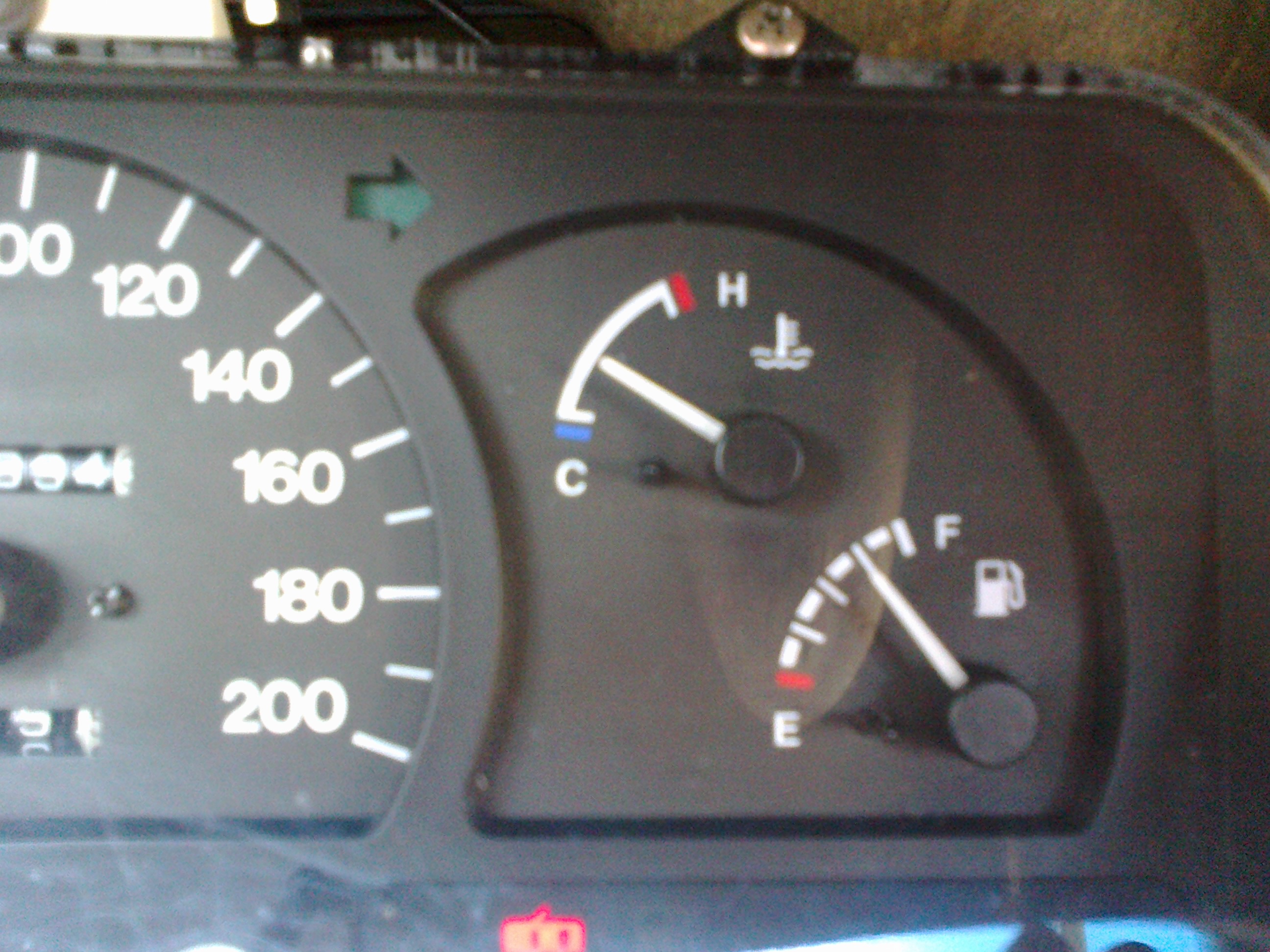

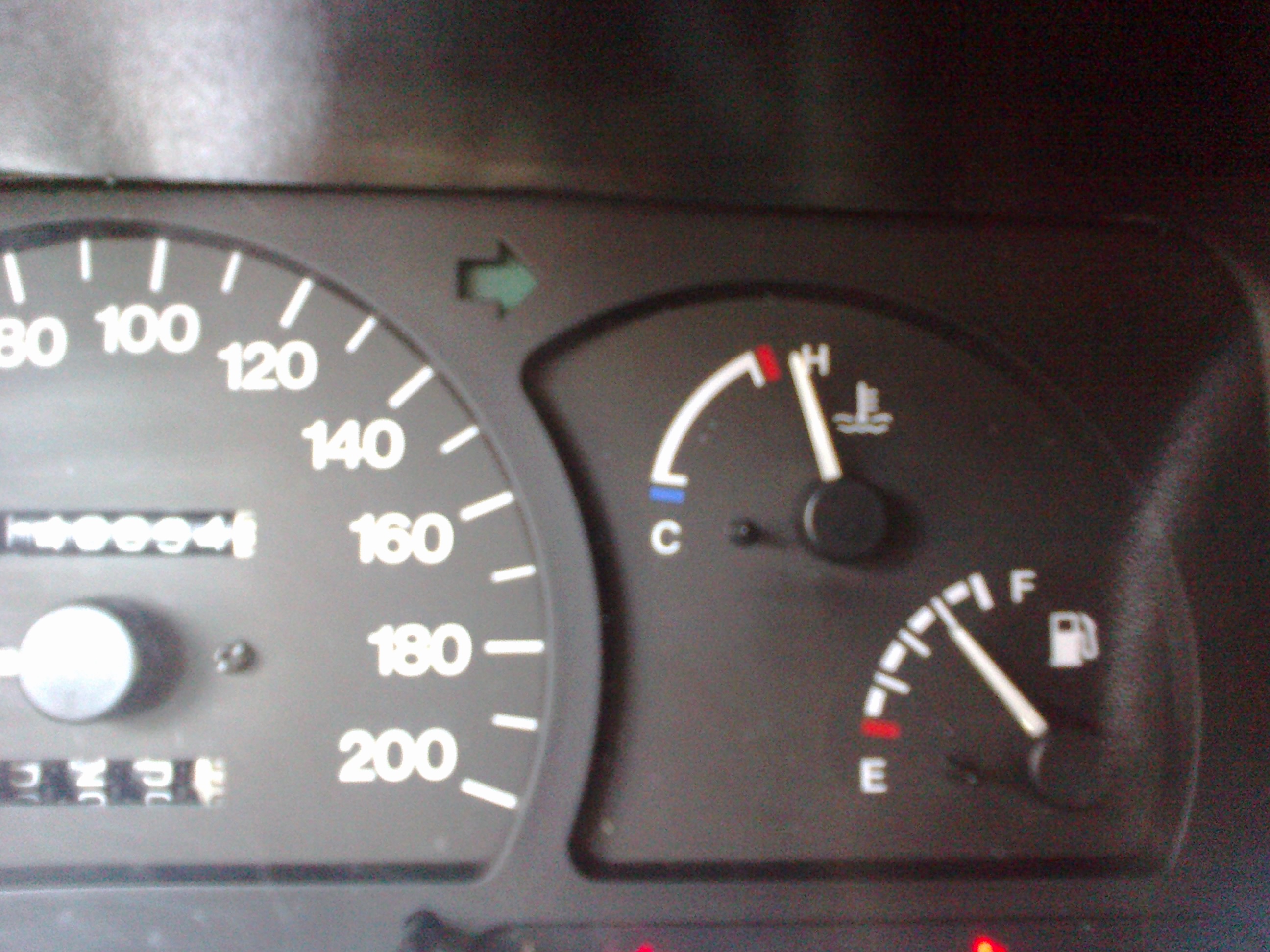

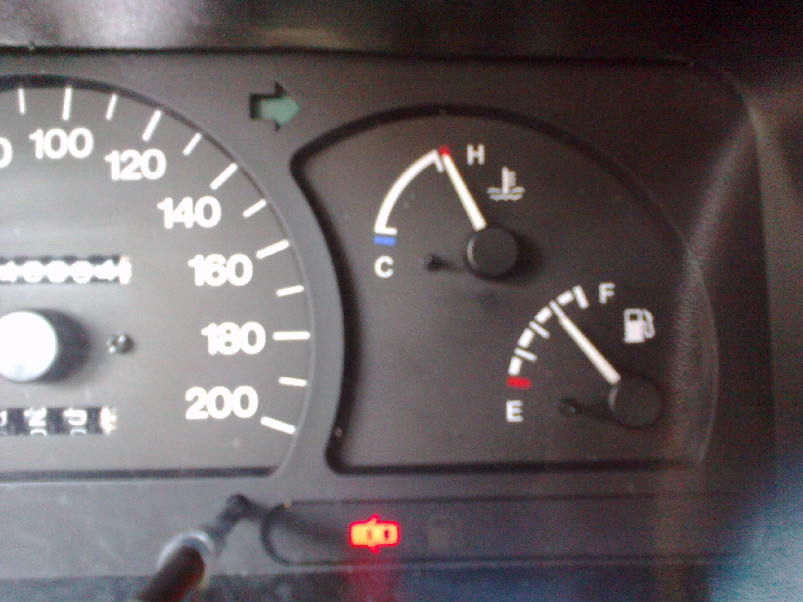

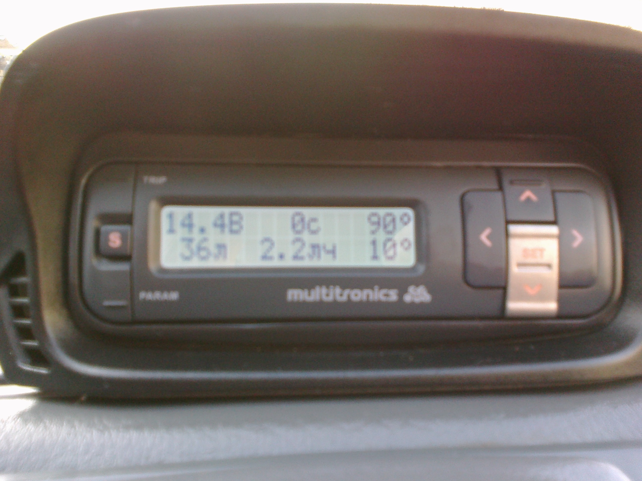

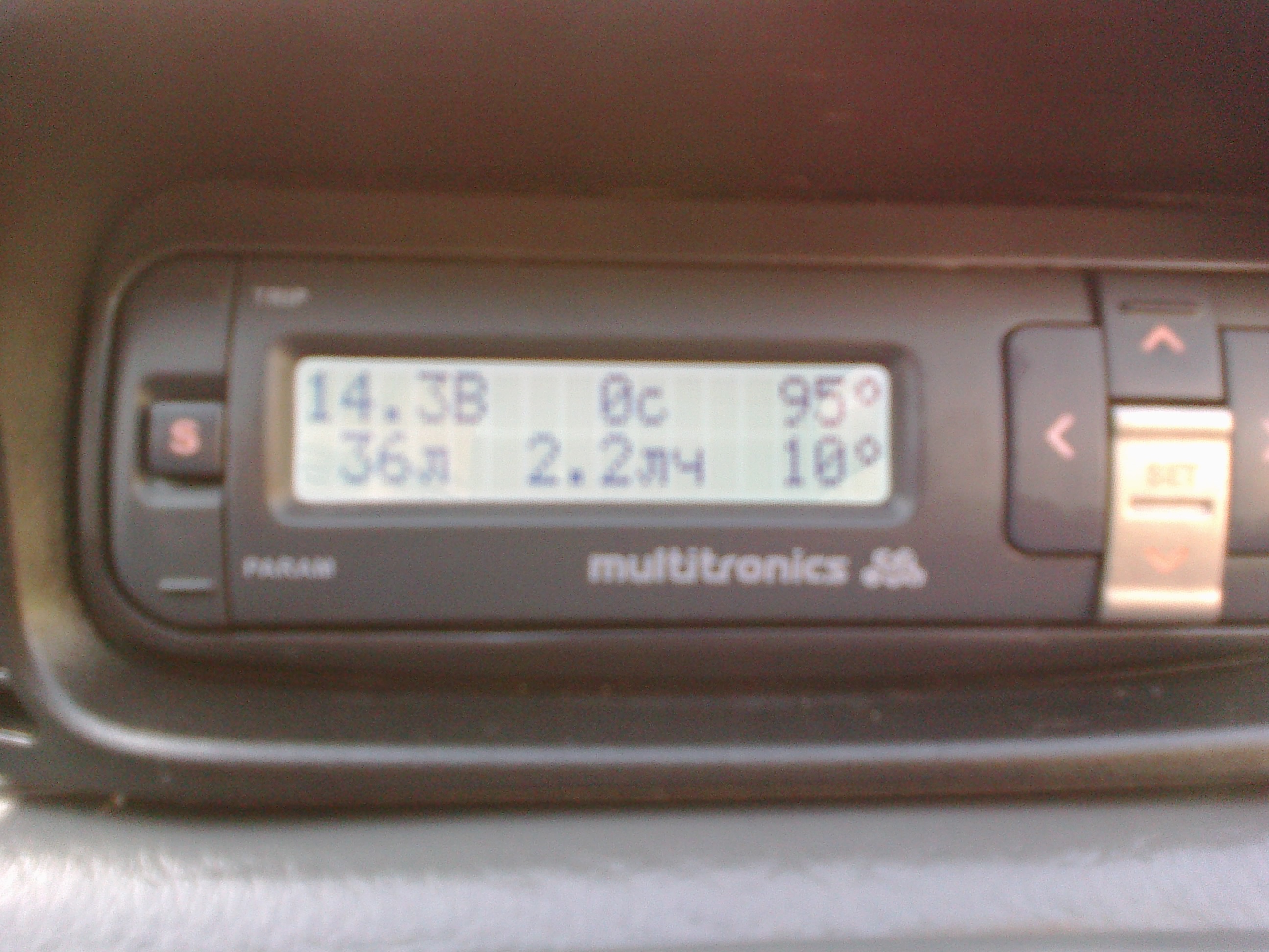

Это не наш метод (с) Прибор должен показывать то, что выдаёт датчик - т.е. нужно убрать стабилитрон и подобрать резистор. Все ребята - сделал, уже стоит у меня на машине. Сейчас все опишу и выложу фотоотчет. traffic пишет, что это не наш метод, но я думаю каким бы методом не решать - главное что бы был положительный результат. Сначала я решил пойти по первому методу, т.е. закоротить стабилитрон и подобрать сопротивление. Не буду описывать как подбирал, но подобрал так, что бы стрелка была в красной зоне при Т=110*С. Оказалось что, при понижении температуры до 90*С - стрелка упала до риски, что над риской "С". Т.Е. весь диапазон указателя составил 20*С. Это мне конечно не понравилось и решил пойти по второму методу, добавить каскад на транзисторе (схему приборки не трогать, так как есть с завода). Схема очень проста резистор и P-N-P транзистор и четыре провода (описывал выше). Т.к. было все спаяно ранее, решил подключить (пришлось подобрать резистор 100 (Ом)). Теперь у меня красная риска 112*С, а начинает стрелка подыматься при 97*С. До этого указатель ведет как положено, при прогретом двигателе от 80*С до 95*С стоит между точками. Получается сдвинул диапазон верхних температур, что в принципе и надо было сделать. Даже теперь если не будет БК, я смело могу расчитывать на этот указатель. (Если сопротивление уменьшить до 82 (Ом), то красная риска будет 120*С.). На счет первого метода фотки не выкладываю, поверьте на слово, если не верите - можете сами проверить. Да, резистор не меньше 2 (Вт), транзистор любой средней мощности (прямой) желательно поставить на маленький радиатор. На фотке где припаяны провода не забудьте перерезать дорожку (обозначено красным квадратом). Я себе поставил резистор на 100 (Ом), каждый может себе подобрать в пределах 82 - 120 (Ом). Чем меньше сопротивление - тем больше будет температура на красной риске. Удачи! Выкладываю отчет. И привожу схему транзисторного ключа и подключение его. -------------------- ![]() I love Harley-Davidson and girls "Делай Добро и бросай его в воду... Оно не пропадет, Добром тебе вернётся" |

masik у меня поднимается до середины.А когда стрелка в к... 4.11.2012, 18:12
Neighbor Тоже поднимается до середины и больше не идёт 4.11.2012, 18:19
Леонн А карлсон включается в каком положении стрелки? 4.11.2012, 18:21

Neighbor Цитата(Леонн @ 4.11.2012, 18:21) А карлсо... 4.11.2012, 18:24

Neighbor Цитата(WILL @ 4.11.2012, 18:42) там по це... 4.11.2012, 19:07

Dissa Ребята, я взал на работе высокоточный многооборотн... 6.11.2012, 21:07
Dissa Сегодня провел Эксперимент. Снял приборку и начал ... 7.11.2012, 14:09
Dissa Продолжение банкета.
Потом я решил отключить датчи... 7.11.2012, 14:18
Dissa Теперь мы знаем, что стрелка должна уже начать под... 7.11.2012, 14:32

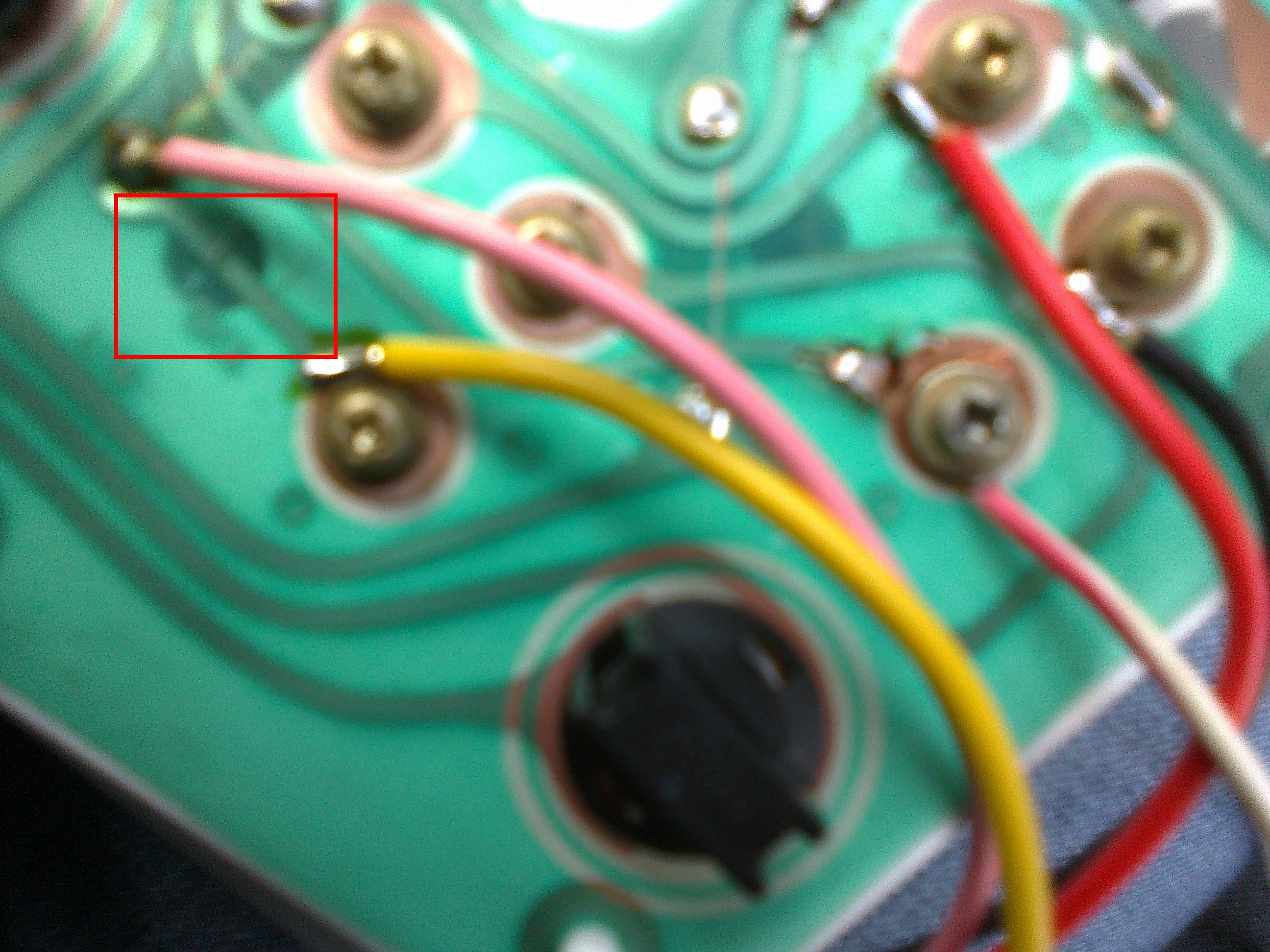

Dissa Вот, что у меня получилось.
Для начала - перерисов... 8.11.2012, 12:34
Puric Ярко красный провод и есть та перемычка? 8.11.2012, 16:30
Dissa Да, стабилитрон полностью не отпаивал. Было на ско... 8.11.2012, 18:55
