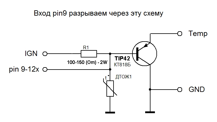

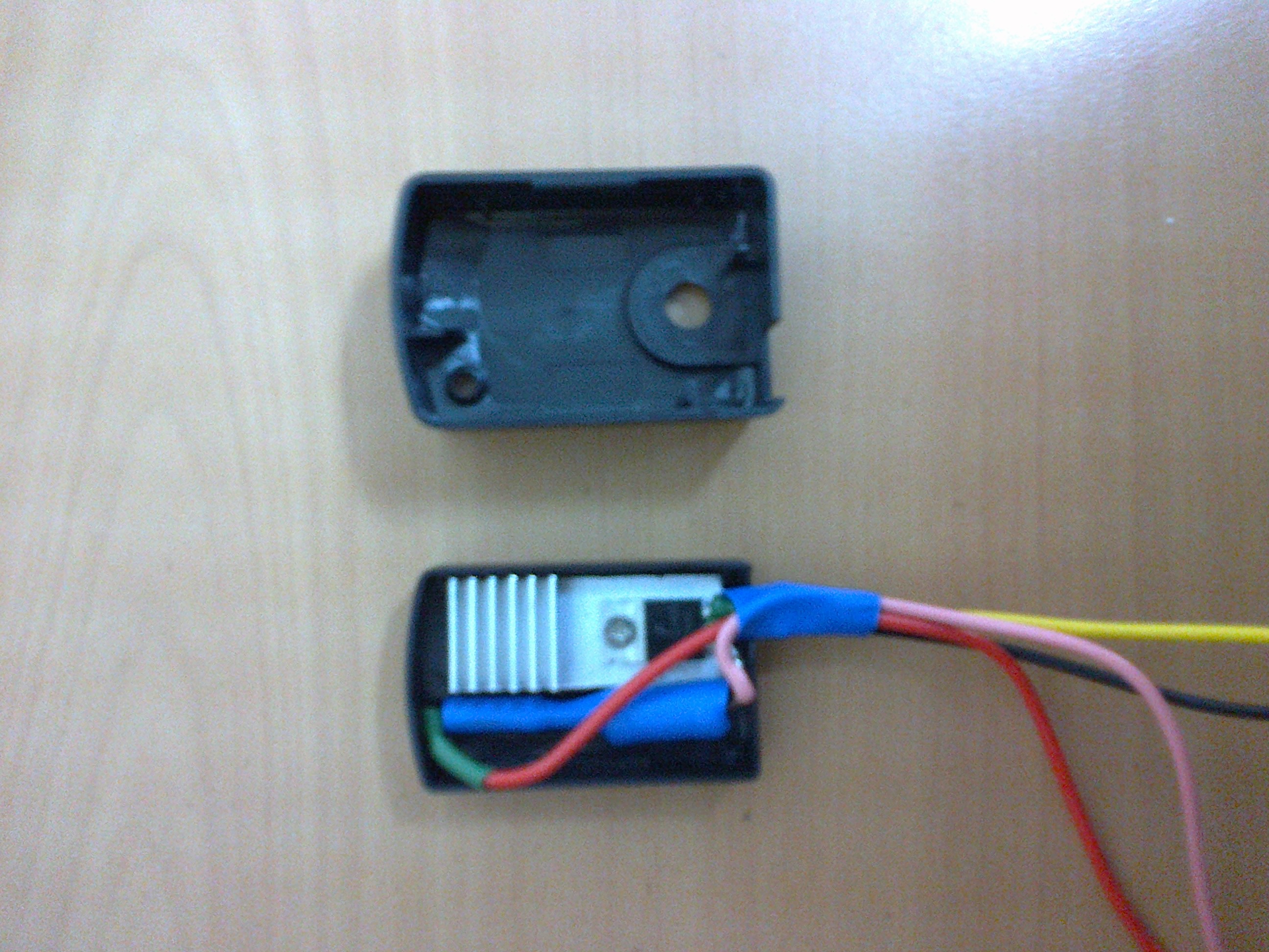

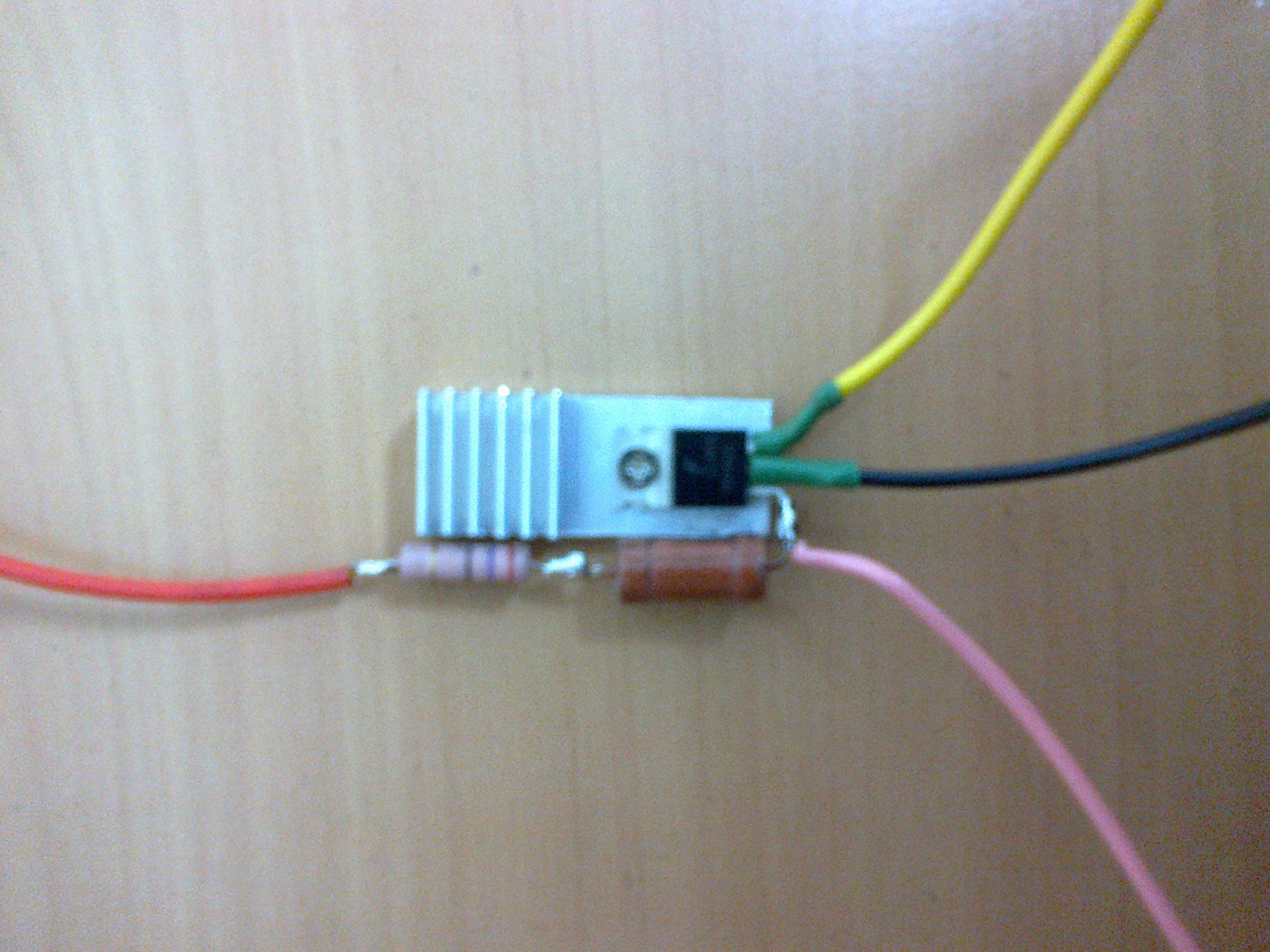

- - Dissa   Вот, что у меня получилось. Для начала - перерисов...   8.11.2012, 12:34
- - Puric   Ярко красный провод и есть та перемычка?   8.11.2012, 16:30
- - Dissa   Да, стабилитрон полностью не отпаивал. Было на ско...   8.11.2012, 18:55

- - nac67   И еще раз, что там такое фиолетового цвета к резис...   12.11.2012, 13:45
- - Dissa   На какой фотке?   12.11.2012, 13:47
|- - nac67   Цитата(Dissa @ 12.11.2012, 13:47) На како...   12.11.2012, 13:49
- - Dissa   Это - резистор. Я просто подбирал их (последовател...   12.11.2012, 13:54
- - nac67   Понял, большое СПАСИБО!   12.11.2012, 13:55

- - Technolog   Вот схему нарисовал. Я все правильно понял? Провод...   12.11.2012, 22:37
- - Dissa   Конечно разрываем. По схеме с датчика на базу тран...   13.11.2012, 0:15
- - Dissa   На нашей машине может установлено несколько типов ...   13.11.2012, 0:47
- - nac67   Понятно, что ничего не понятно. Это две разные при...   13.11.2012, 6:40
