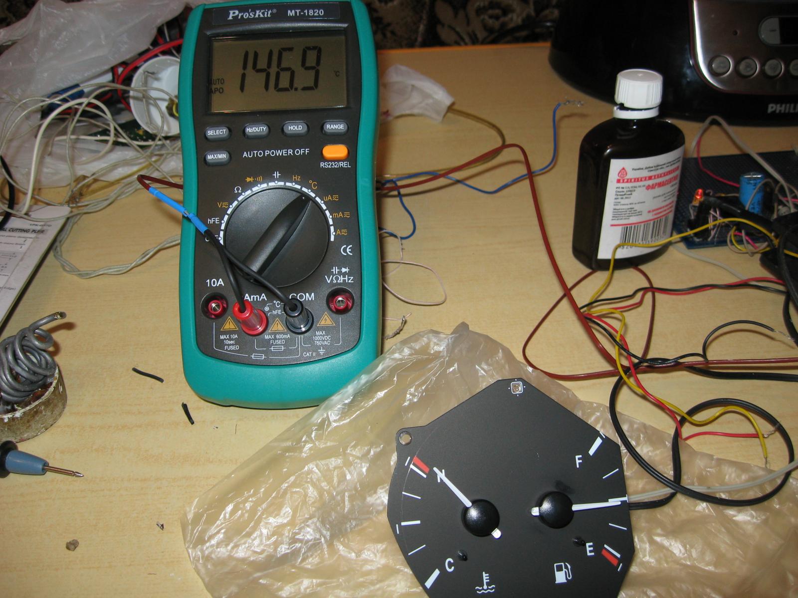

Уважаемые нексиеводы! Я поставил себе на кадет приборку с нексии, но она не хотела показывать температуру двигателя (стрелка жила своей жизнью). Попротягивал контакты и она заработала smile.gif Но всеравно на прогретом движке поднимается ток к средине шкалы. На нексии до какого уровня поднимается на прогретом? На каком включается карлсон? Может датчик надо тоже с нексии поставить? Лишнего нет ни у кого на продажу?
Сообщение отредактировал Леонн - 4.11.2012, 18:09
сообщение 10.11.2012, 19:12
Узнал, что в ланосах та же история с температурой. Указатели собраны по такой же схеме, что и в нашей. 2 резистора и стабилитрон на 2.4V, который ограничивает широкий диапазон тамператур. Я даже фотки спер, как датчик нагревали и смотрели при какой температуре входит в красную зону. При 120*С только начинает подыматься вверх и крайний точка почти 150*С. Меня лично такое не устраивает.
P.S. Смотрел как сделано в фольцвагене таурег, так там диапазон начинаеться с 50 и через каждые 10 насечка, посредине 90 и в конце 130*С. И нет там такого как у нас, сколько температура движка - столько и показывает.
Вот ланосовские фотки.

- - Dissa   Ребята, я взал на работе высокоточный многооборотн...   6.11.2012, 21:07
- - Dissa   Сегодня провел Эксперимент. Снял приборку и начал ...   7.11.2012, 14:09
- - Dissa   Продолжение банкета. Потом я решил отключить датчи...   7.11.2012, 14:18
- - Dissa   Теперь мы знаем, что стрелка должна уже начать под...   7.11.2012, 14:32

- - Dissa   Вот, что у меня получилось. Для начала - перерисов...   8.11.2012, 12:34
- - Puric   Ярко красный провод и есть та перемычка?   8.11.2012, 16:30
- - Dissa   Да, стабилитрон полностью не отпаивал. Было на ско...   8.11.2012, 18:55
- - traffic   Думаю что стабилитрон не даёт стрелке биться об ог...   8.11.2012, 19:05
- - Dissa   Есть несколько вариантов контроля температуры: Пос...   8.11.2012, 19:25

- - Dissa   Стабилитрон на меньше 2,4В не нашел, есть только н...   10.11.2012, 19:50
