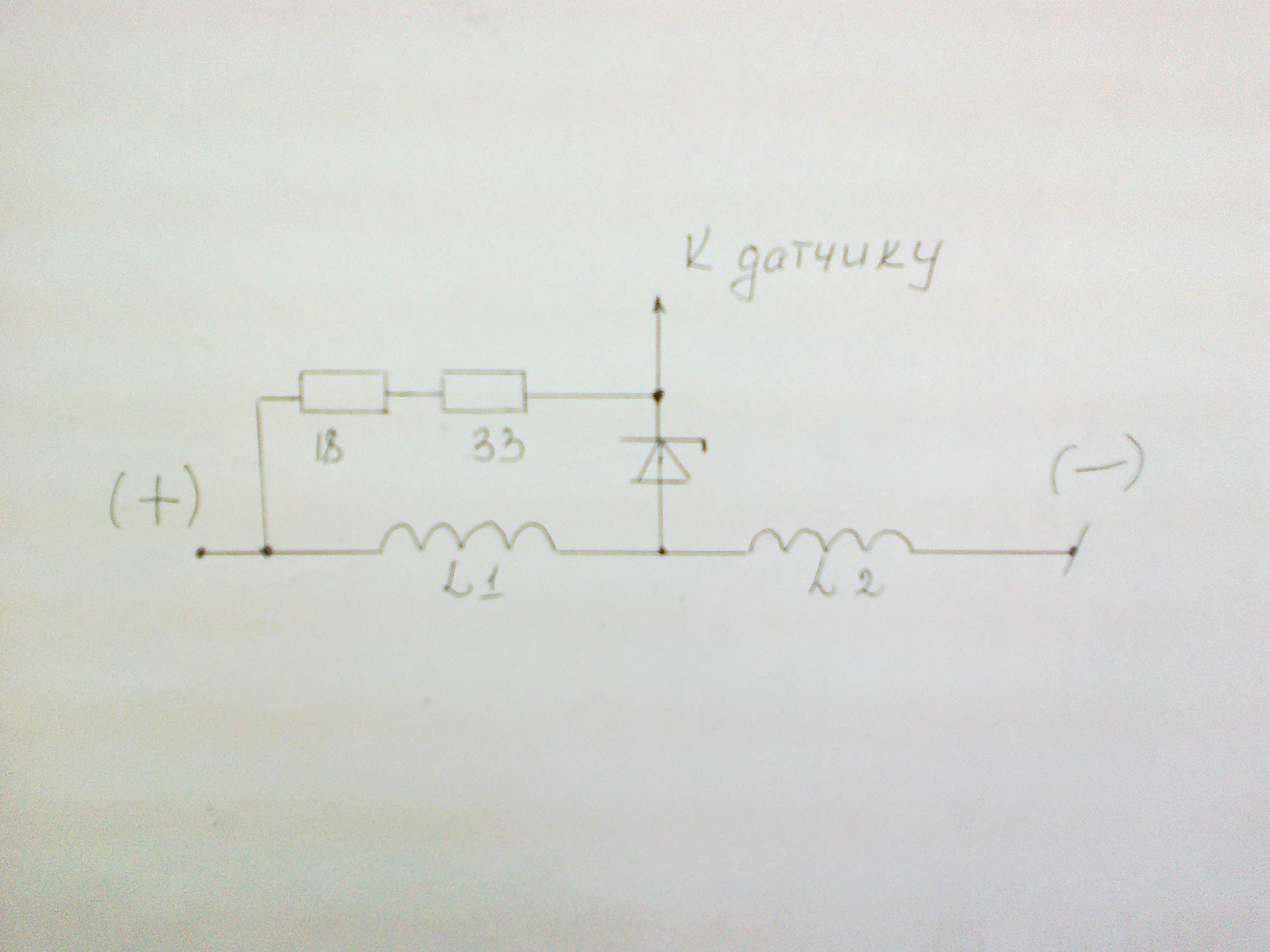

Вот, что у меня получилось.
Для начала - перерисовал схему, оказывается, что там еще стоит стабилитрон, он по-видимому и создает диамазон удержания стрелки и в широких пределах не дает стрелке уйти за точки. Может в корейках и не было этих точек и может схема была другая, но в узбечках - это есть.
Для начала я закоротил стабилитрон (вместо него перемычку), стрелка при этом упала, для этого увеличил сопротивление с 32(Ом) до 220(Ом).
Стрелка поднялась до значения "С" (холодный) синяя метка. (Можно чуть снизить сопротивление, что бы стрелка ниже была). Потом я взял тот же резистор и начал тестировать. На фото видно - показание стрелки и сопротивление имитированого датчика по тестеру. Впринципе стал равномерный диапазон по шкале.
Сначала фото схемы, после начальное положение стрелки потом сами измерения начиная с 122(Ом) = 82*С. - в сторону уменньшения сопротивления т.е.увеличения температуры.
U-14.2V I(указателя)=0.12А.
Осталось только сделать у себя в машине и проверить. Если будет так же, то я себе так и оставил бы. Хоть знать когда двигатель греется.

- - Dissa   Вот, что у меня получилось. Для начала - перерисов...   8.11.2012, 12:34
- - Puric   Ярко красный провод и есть та перемычка?   8.11.2012, 16:30
- - Dissa   Да, стабилитрон полностью не отпаивал. Было на ско...   8.11.2012, 18:55

- - nac67   Ай, МОЛОДЦА!!! Попробую у себя внедрит...   12.11.2012, 13:11
- - nac67   И еще раз, что там такое фиолетового цвета к резис...   12.11.2012, 13:45
- - Dissa   На какой фотке?   12.11.2012, 13:47
|- - nac67   Цитата(Dissa @ 12.11.2012, 13:47) На како...   12.11.2012, 13:49
- - Dissa   Это - резистор. Я просто подбирал их (последовател...   12.11.2012, 13:54
- - nac67   Понял, большое СПАСИБО!   12.11.2012, 13:55

- - nac67   Ишчо вопрос... Что это за провод? В схеме его врод...   12.11.2012, 20:37
- - Dissa   На этот провод не обращайте внимание. Это провод д...   12.11.2012, 21:18
