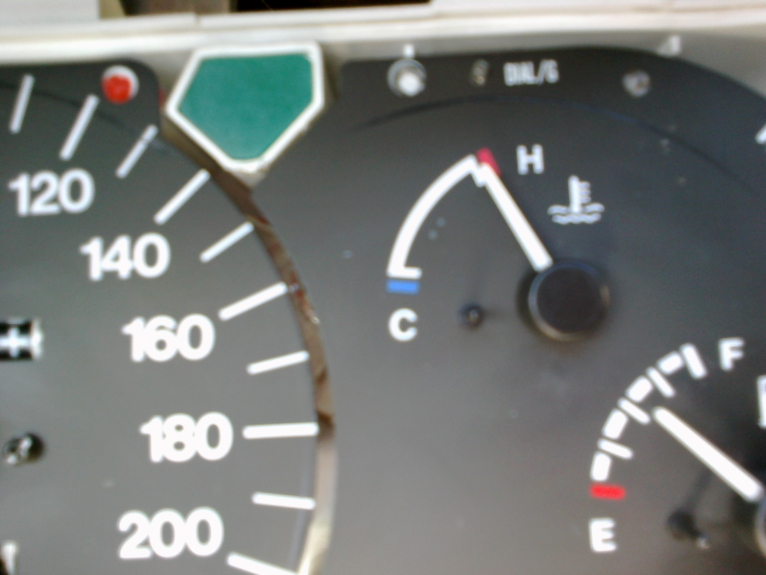

Уважаемые нексиеводы! Я поставил себе на кадет приборку с нексии, но она не хотела показывать температуру двигателя (стрелка жила своей жизнью). Попротягивал контакты и она заработала smile.gif Но всеравно на прогретом движке поднимается ток к средине шкалы. На нексии до какого уровня поднимается на прогретом? На каком включается карлсон? Может датчик надо тоже с нексии поставить? Лишнего нет ни у кого на продажу?

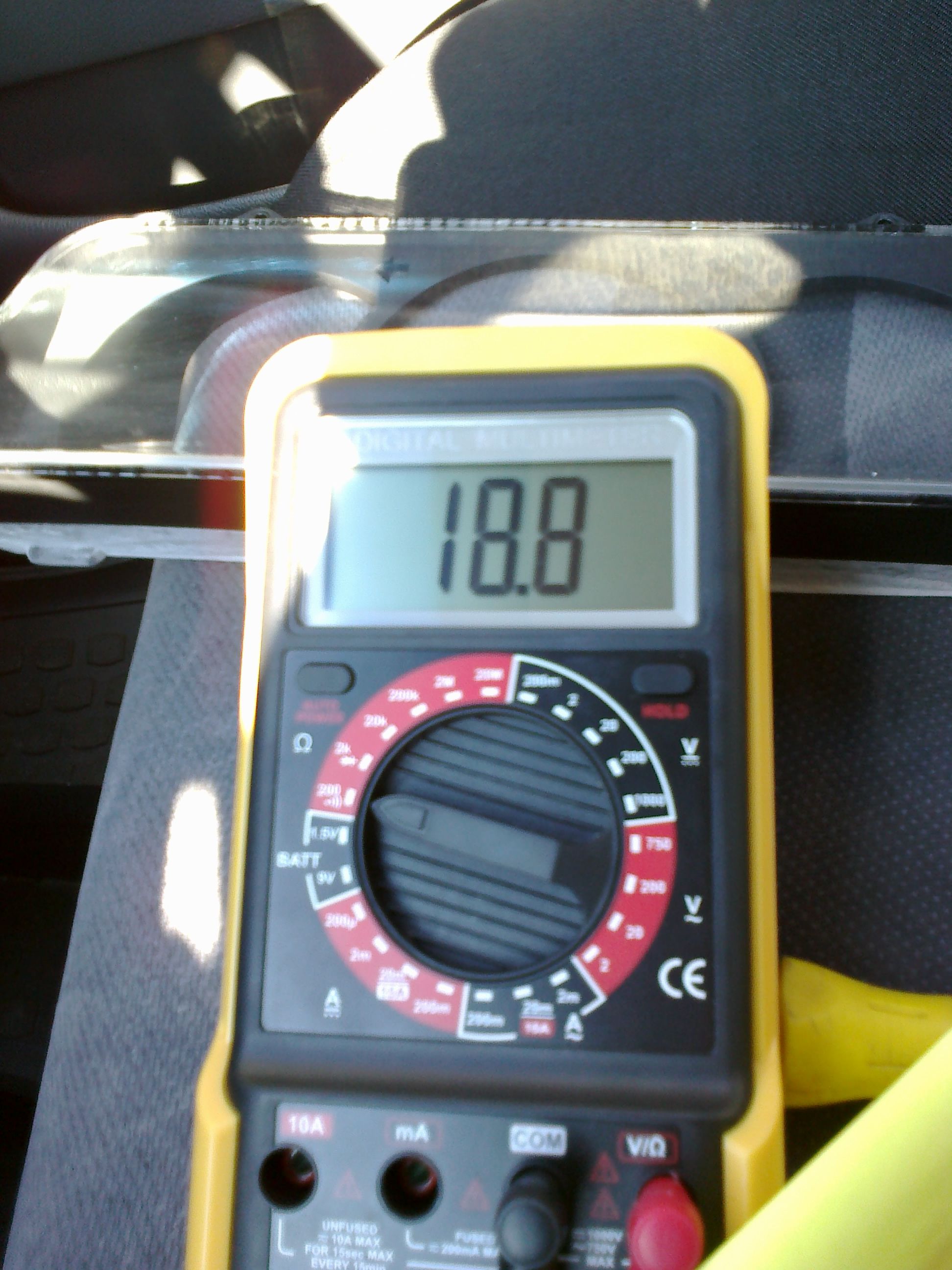

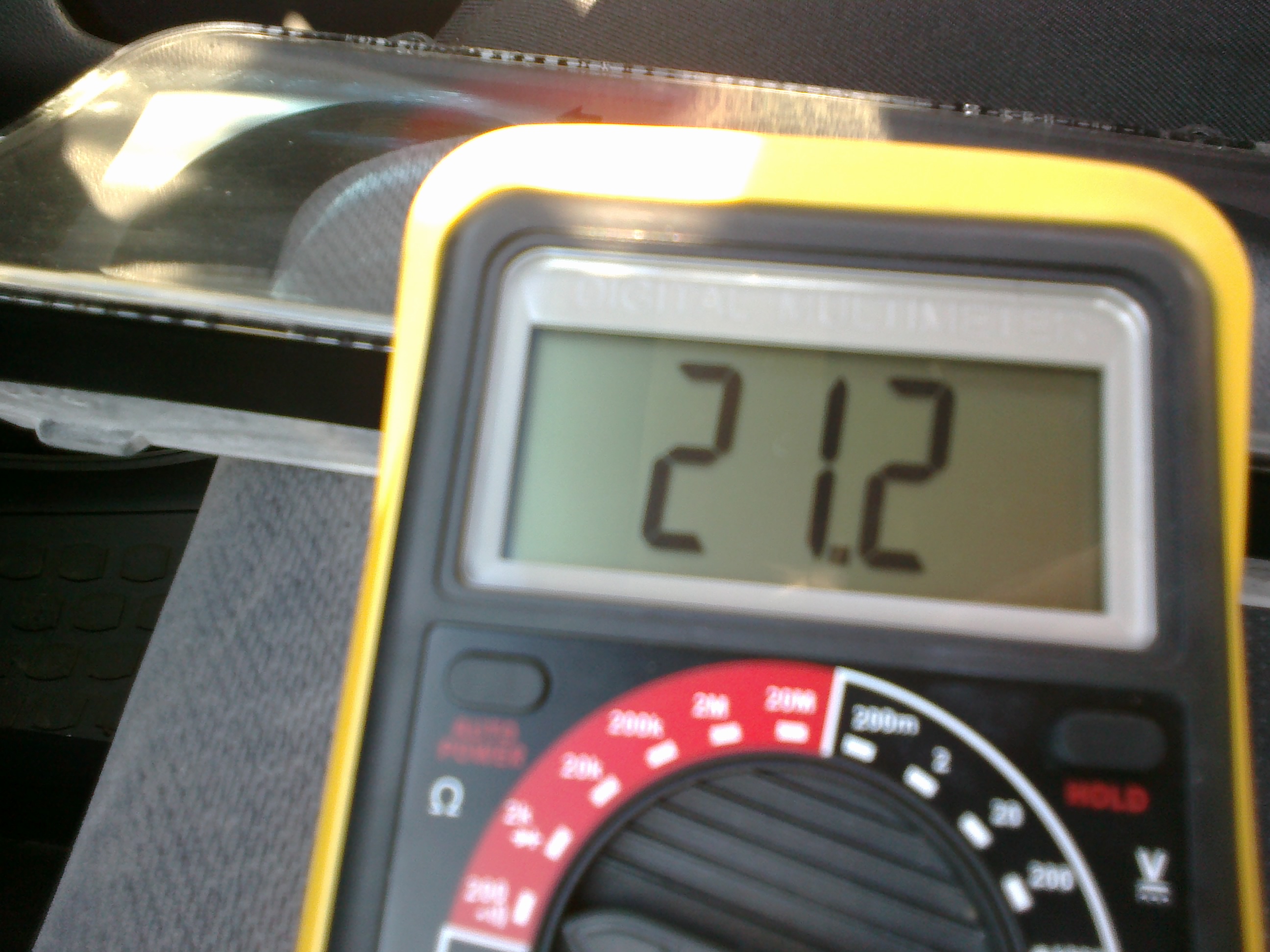

Потом я решил отключить датчик от указателя и поставил вместо него переменный многооборотный точный резистор (имитация датчика). Хотел узнать при каком сопротивлении стрелка начнет подыматься вверх, и какое должно быть сопротивление, когда стрелка в красной зоне.
Пднялась вверх = 21 Ом. В красной зоне = 18-19 Ом.

- - masik   у меня поднимается до середины.А когда стрелка в к...   4.11.2012, 18:12
- - Neighbor   Тоже поднимается до середины и больше не идёт   4.11.2012, 18:19
- - Леонн   А карлсон включается в каком положении стрелки?   4.11.2012, 18:21

- - Dissa   Ребята, я взал на работе высокоточный многооборотн...   6.11.2012, 21:07
- - Dissa   Сегодня провел Эксперимент. Снял приборку и начал ...   7.11.2012, 14:09
- - Dissa   Продолжение банкета. Потом я решил отключить датчи...   7.11.2012, 14:18
- - Dissa   Теперь мы знаем, что стрелка должна уже начать под...   7.11.2012, 14:32
