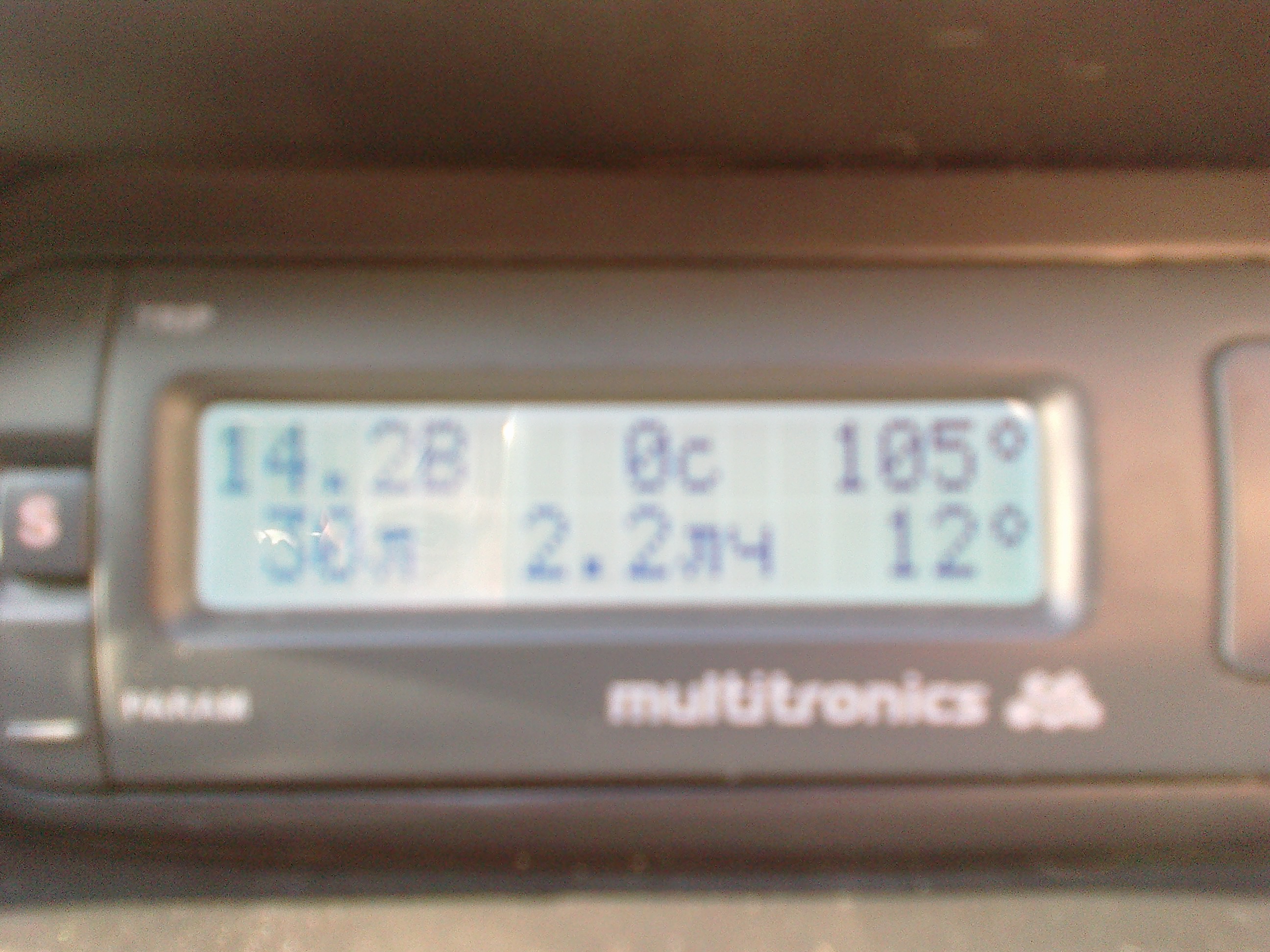

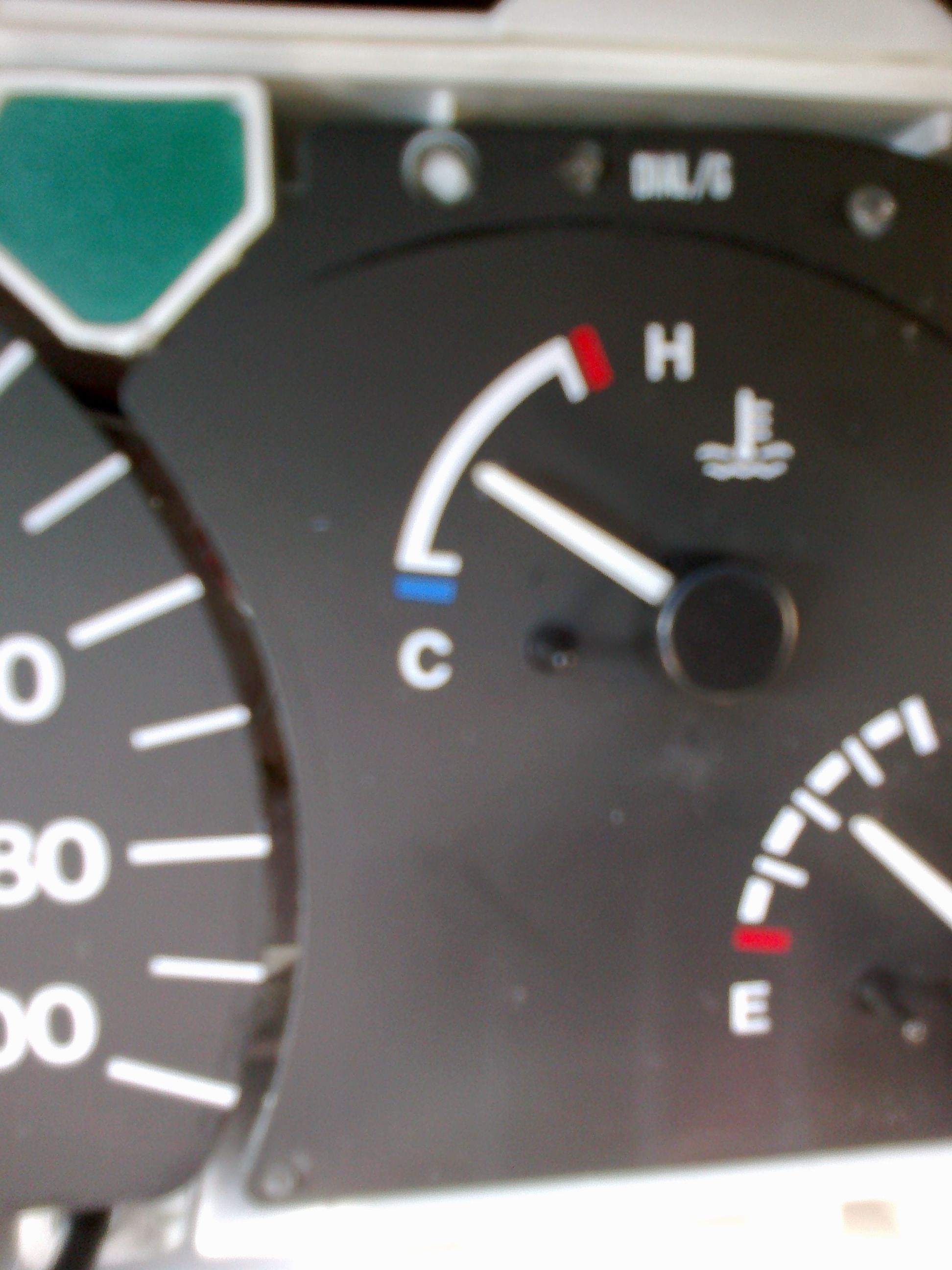

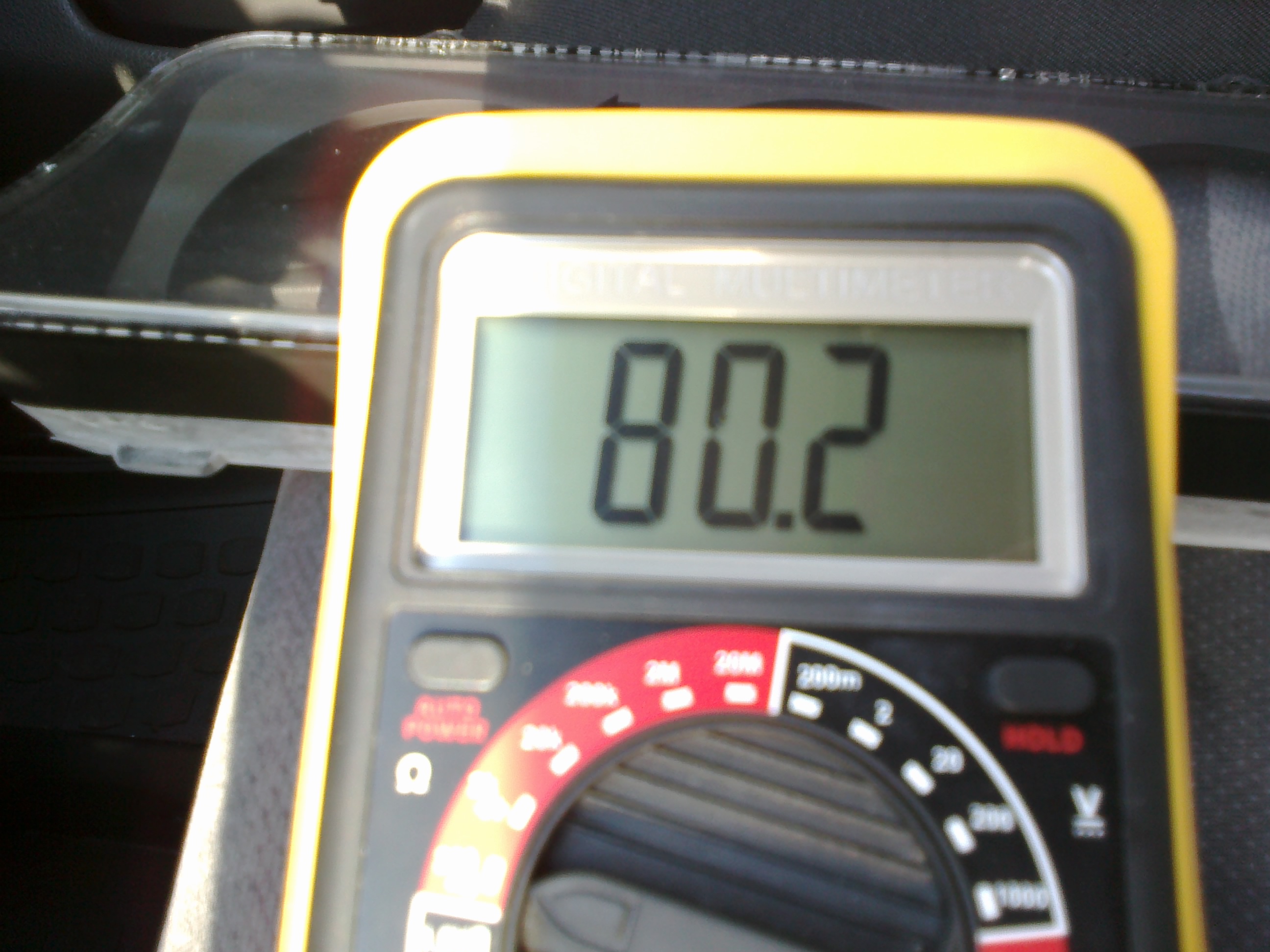

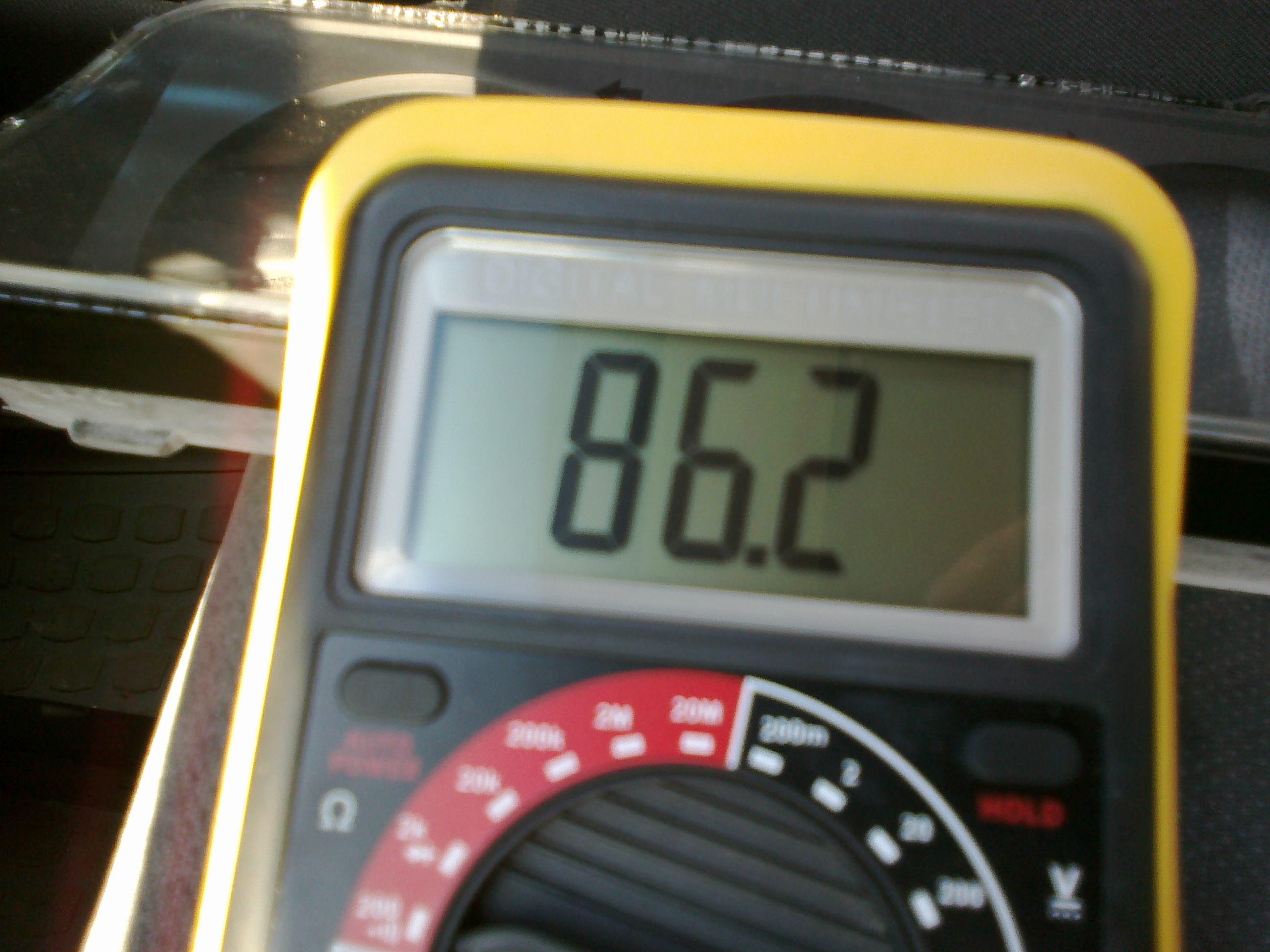

Сегодня провел Эксперимент. Снял приборку и начал замерять сопртивление датчика, (датчик от указателя не одключал), который непосредственно идет на указатель температуры двигателя.
Вынул реле (малой и высокой) скорости и начал греть движок, наблюдая за температурой по БК.
Вот, что получилось: (данные меньше 90*С не записывал, просто не нужно для эксперимента)
Температара двигателя Сопротивление датчика
93*С 99 Ом
97*С 90 Ом
100*С 86 Ом
105*С 80 Ом
Пр
и температуре 105*С стрелка оставалась как вкопаная между точками. (И мы думаем, что с температурой все ОК. rolleyes.gif ) Хотя уже нет.
Подтверждаю измерения фотками (правда с телефона, но видно).
Тo be continued...
