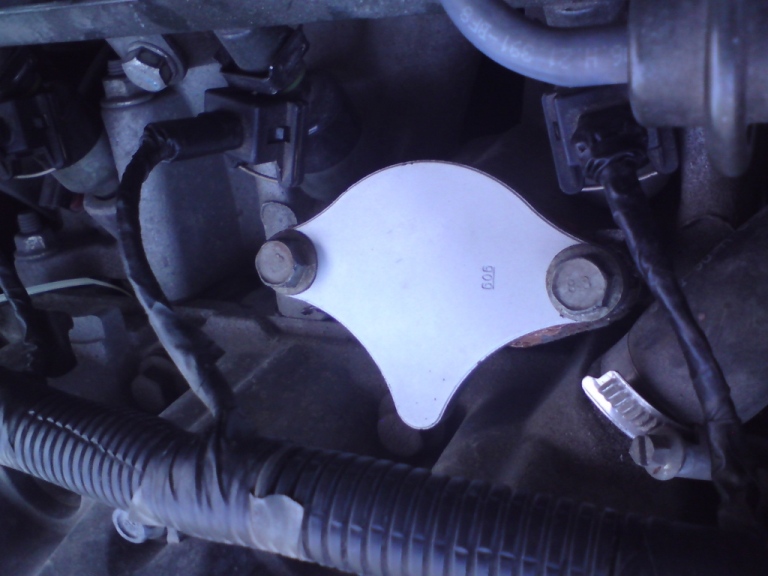

Всем привет! Кто как глушил и что ощутил после того как заглушыл вредный ЕГР.Товарищ купил в прошлом месяце ксю приехал ко мне на смотрины.А у него вакуумная трубка каким то кулибиным была приколхожена с ЕГР прямо на заслонку без управляющего клапана.Пока я емуобяснил зачем вообще ЕГР -чуть не поседел

В общем, решил я на своем авто проверить эффективность отключения EGR.
Для этой цели купил у нас тут в магазине Опель, сделаную америкосами заглушку клапана ЕГР (см.фото). Поставил все сегодня на родную прокладку, но промазал медесодержащей термопастой. Трубку от EGR к дросселю заглушил. Обучил ЭБУ, прогрел до температуры 85*С. "Джеки чан" не загорался. Завтра утром поеду, посмотрю на показания БК и ощущения от езды. Отпишусь. Сообщение отредактировал Zhest' - 16.5.2012, 11:03 -------------------- Всем все прощаю, пока не придумаю, как отомстить...

izy Заглушка клапана ЕГР 26.4.2012, 9:59

PoringInside заглушил тоже вчера своими руками , машинка хорошо... 27.4.2012, 14:14

nac67 Сегодня заглушил клапан по технологии Вилла. Переп... 29.4.2012, 19:07
Zhest' nac67, вытащите предохранитель №1 на несколько мин... 29.4.2012, 19:11
nac67 Цитата(Zhest' @ 29.4.2012, 20:11) nac... 29.4.2012, 19:14
Zhest' Обучение ЭБУ:
Для переобучения блока ЭБУ (после чи... 29.4.2012, 19:16
nac67 Спасибо за совет. Попробую. Я просто когда-то это ... 29.4.2012, 19:21
Zhest' Цитата(nac67 @ 29.4.2012, 18:21) ... но ч... 29.4.2012, 19:24
nac67 Все гуд! ЧЕК даже не пытался загореться. Уже... 30.4.2012, 16:42
Zhest' Цитата(nac67 @ 30.4.2012, 15:42) ... Я уж... 30.4.2012, 17:02
