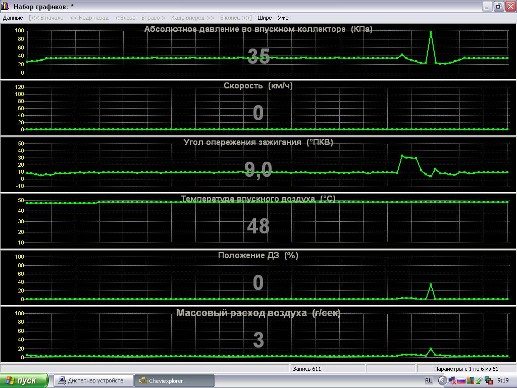

Цитата(kym @ 10.5.2012, 23:03) *
Спасбо и эту попробую на выходных потом отпишусь чего вышло .
Так далаю отчёт о проделанной работе сарзу хочу сказать всем спасибо , отдельное спасибо Ander_1 за помощь . Подключил свою Ксюху через прогу Chevrolet Explorer параметры показывает отлично сразу считало ошибку смотрите скрины но хотелось бы и параметры регулировать может подскажите прогу . Пробывал прогу PCMSCAN не подключил .
