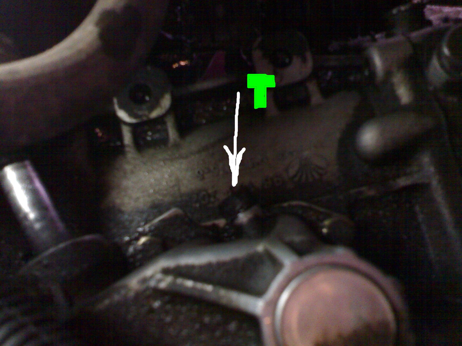

Почувствовал запах трансмиссионного масла в салоне остановился чтоб проверить в чём дело . Открыл капот и на коробке в раёне где заходит кулиса переключения заметил масло . По запаху трансмиссионное а так-же там же лежала какая то резиновая пимпочка типо заглушки. пробег всего 1600 завтра на утро записался на ТО . машину поставил на ближайшую стоянку. стёмно ехать хотя по телефону когда звонил на СТО гарантийное сказали ничего страшного тем-более завтра приедешь. У кого то была такая проблема?Что это может быть? Вердикт мастеров напишу завтра .

вырезал с резины заглушку и посадил на герметик, пока жду оригенальную
plus.gif Гдето так. Унас на форуме были предложения даже резьбу нарезать и туда болт вкрутить, вот только найти немогу эту тему. Там не обьезательно герметично а только чтобы плотно заглушка держалась. Рядом находится сапун, так что давления там нету а вот масло хлюпается через это отверствие, когда нету её.

- - Anatoliy   Ничего страшного нету в этом, просто выскочила заг...   16.7.2008, 12:48

- - kostyan   может у кого нибудь есть фотка, как выглядит эта с...   11.2.2012, 20:44
|- - Anatoliy   Цитата(kostyan @ 11.2.2012, 20:44) может ...   12.2.2012, 0:11
|- - kostyan   Цитата(Anatoliy @ 12.2.2012, 0:11) http:/...   12.2.2012, 8:52
- - kostyan   чем грамотно, можно заменить эту заглушку?   12.2.2012, 21:28
- - kostyan   вырезал с резины заглушку и посадил на герметик, п...   16.2.2012, 14:40
|- - Anatoliy   Цитата(kostyan @ 16.2.2012, 14:40) выреза...   16.2.2012, 15:09
