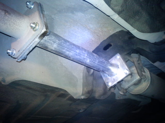

- - volander   Заводская банка видержала у меня мах 37т.км. со вс...   28.1.2012, 15:04
- - nac67   Рекомендую простой способ максимально сохранить бо...   28.1.2012, 15:11
|- - Сергей АА7143НС   Цитата(nac67 @ 28.1.2012, 15:11) Рекоменд...   28.1.2012, 20:41
|- - nac67   Цитата(Сергей АА7143НС @ 28.1.2012, 20:41...   28.1.2012, 20:57
|- - Сергей АА7143НС   Цитата(nac67 @ 28.1.2012, 20:57) Смотришь...   28.1.2012, 23:17
- - nac67   В гараж идти облом. Отметил на фото из мануала.   29.1.2012, 10:12
|- - Сергей АА7143НС   Цитата(nac67 @ 29.1.2012, 10:12) В гараж ...   29.1.2012, 10:34
|- - nac67   Цитата(Сергей АА7143НС @ 29.1.2012, 10:34...   29.1.2012, 10:58
|- - Сергей АА7143НС   Цитата(nac67 @ 29.1.2012, 10:58) А где вт...   29.1.2012, 11:05
||- - nac67   Цитата(Сергей АА7143НС @ 29.1.2012, 11:05...   29.1.2012, 12:58
||- - Сергей АА7143НС   Цитата(nac67 @ 29.1.2012, 12:58) При случ...   18.2.2012, 9:54
|- - Ben)laden   Цитата(nac67 @ 29.1.2012, 10:58) А где вт...   29.1.2012, 20:12

- - Neighbor   а ктото чем то эту дырку потом обрабатывал, она ро...   29.1.2012, 12:07
|- - Сергей АА7143НС   Цитата(Neighbor @ 29.1.2012, 12:07) а кто...   29.1.2012, 13:30
- - Neighbor   Спасибо за идейку, надо будет себе попробовать пос...   29.1.2012, 13:33
|- - Сергей АА7143НС   Цитата(Neighbor @ 29.1.2012, 13:33) Спаси...   29.1.2012, 13:41
- - nac67   5 мм многова-то. 3 мм - в самый раз   29.1.2012, 13:51
- - volander   Сергей АА7143НС Я не чем не обрабатывал. Когда мен...   29.1.2012, 19:49
|- - Сергей АА7143НС   Цитата(volander @ 29.1.2012, 19:49) Серге...   29.1.2012, 21:09
- - Ben)laden   А она случайно больше не прогорит.....Она ж будет ...   30.1.2012, 8:20
|- - Сергей АА7143НС   Цитата(Ben)laden @ 30.1.2012, 8:20) А...   30.1.2012, 18:12
- - nac67   М-дя уж... Здесь, конечно, никакие дырки уже не по...   18.2.2012, 10:02
|- - Сергей АА7143НС   Цитата(nac67 @ 18.2.2012, 10:02) М-дя уж....   18.2.2012, 10:18
