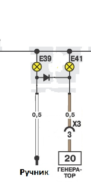

Всем привет.Вопрос который я хочу задать старый но толком ответов я на форуме не нарулил.Проблема такая вчера закончил сборку машины после капиталки кузова, залил жидкости завел усе гуд усе системы работают в норме,думаю завтра наконец выеду. Прихожу завожу загорается зарядка АКБ и ручник ,причем когда ручник подымаю загорается сильнее .Рискнул на работаюшем двигателе снять клемму-заглох.Предохранители проверил,что может бить немогу понять.Буду рад вашему совету.

Это гена, лампочка ручника включена через диод. Ремонтируй генератор.

шум Горит лампа АКБ и ручника 3.12.2011, 21:09
ромадим Ну у меня мысль такая, если снял клему и заглох то... 3.12.2011, 21:13
шум Да но хочется наверняка знать где собака порылась,... 3.12.2011, 21:16
ромадим Цитата(шум @ 3.12.2011, 21:16) Да но хоче... 3.12.2011, 21:18
шум Обидно да,вродь новое а снова к лекарю везти генер... 3.12.2011, 21:25
WILL Цитата(шум @ 3.12.2011, 21:25) ....Смущае... 3.12.2011, 21:55
шум Как только отремонтирую отпишусь в чем была пробле... 4.12.2011, 11:36
шум Короче говоря одноклубники решил проблему,дело был... 16.12.2011, 0:33
traffic Это "лягушка" - обычный концевичёк - как... 16.12.2011, 9:30![]() ![]() |
