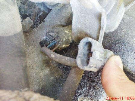

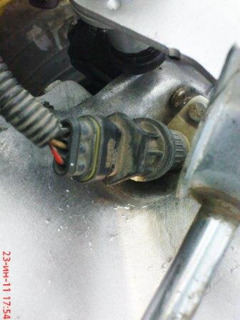

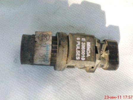

Вот фото датчика спидометра
сообщение 24.6.2011, 19:13
Который ты выложил на фото
_МАКСИМ_
сообщение 25.6.2011, 8:04
Сообщений: 396
Регистрация: 1.12.2010
Из: Полтавская обл.
Авто:NEXIA - 150
Цитата(Cергей @ 24.6.2011, 20:13) *
штекер (корпус) тож поменять, они разные. буду собирать свою машинку тогда и проверю
SawkA
сообщение 18.10.2011, 22:07
Сообщений: 1551
Регистрация: 15.11.2009

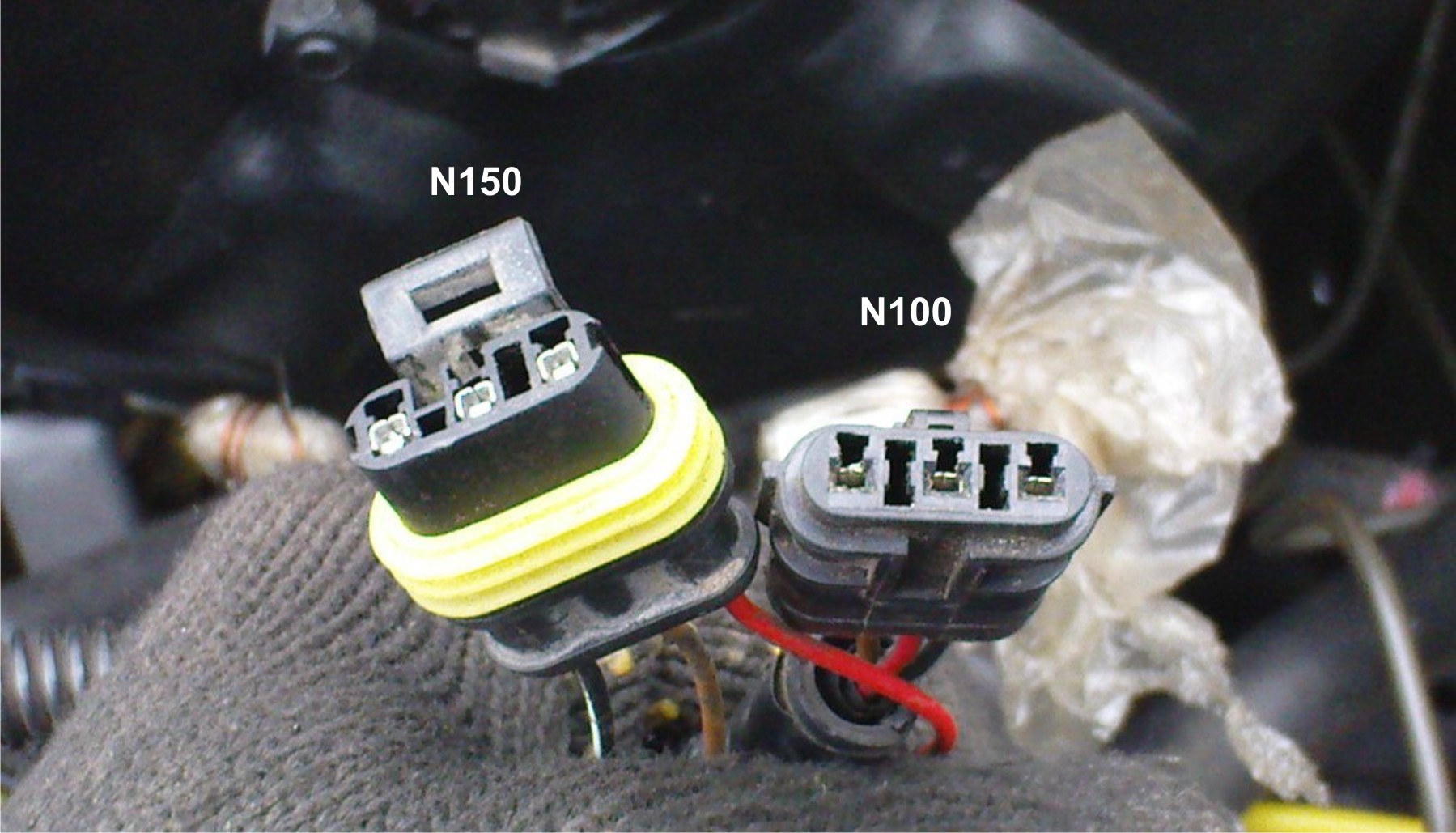

игрался с штекерами, пытался разобрать ничего не вышло, обрезал провода и припаял, по цвету.
но есть один прикол, раскладка гнезд у штекеров разная
