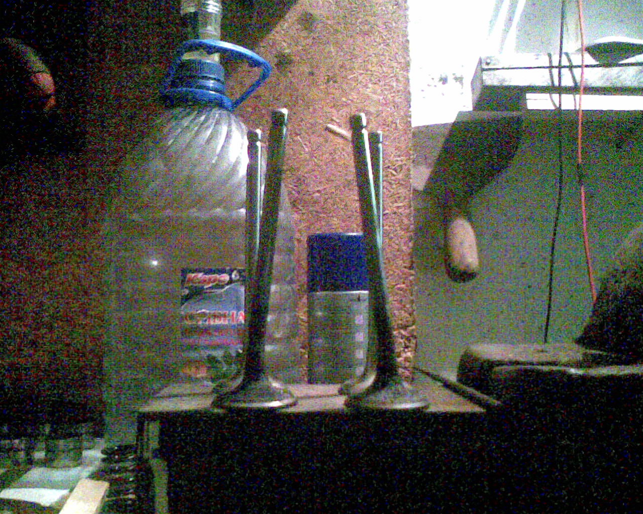

Ночью порвало ремень, пробег 40 000 на нем, на роликах проехал меньше 30 000, но решил все равно поменять, отсюда вопрос кто какими фирмами пользуется? И по какой цене покупает?
Маленькая пред история при прошлой замене ремня и роликов, 2 натяжных ролика (канада и GM) прошли 3 и 5 тысяч км и заклинили 3й взял корейский(так и написано на нем и более ничего) перед поставкой его вскрыл, промазал, и вроде он 30ку проходил, сейчас еще не шелестит. 1 обводной заклинило после 2х тысяч, второй также промазал, и тьфу-тьфу-тьфу не шелестит.
И следующий вопрос: пока не поставил новые ролики и ремень, как проверить погнуло ли клапана? Возможно ли это сделать без сборки?

16 клапанов В этом то вся проблема
Ну в общем вскрытие показало: 4 погнутых клапана 2 впуск 2 выпуск, завтра заменю и снова в бой
У КОГО ЕСТЬ ЩИПЦЫ ДЛЯ ЗАСУХАРИВАНИЯ??? НУЖНО СРОЧНО!!! 0669041093

Итог: 12 клапанов, ролики, ремни, помпа, сальники распредвала,прокладка, новый антифриз.
Неймоверное чувство гордости что сделал всё сам ))))
