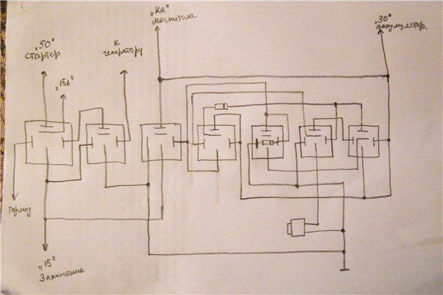

Интересно бы взглянуть на схему запуска двигателя.
Выкладываю схему запуска движка. Разработано не мной, я лишь всё спаял и подключил. Схему разработал Игорь с русского Нексия клуба. Работает схема на 7ми пятиконтактных автомобильных релюшках. Могу ещё сфоткать саму кнопку в салоне. Её установил вместо прикуривателя, так как им не пользуюсь)))
То есть нажал тормоз - стартер крутится до тех пор пока не отпустишь педаль или выключается когда машина завелась и заработал генератор?
да, как только гаснет лампочка акумы на панели приборов стартер вырубается. можно так же сделать на лампочку давления масла.
Судя по схеме то отключается. Как только появляется напруга с генератора второе реле разрывает цепь питания стартера.
