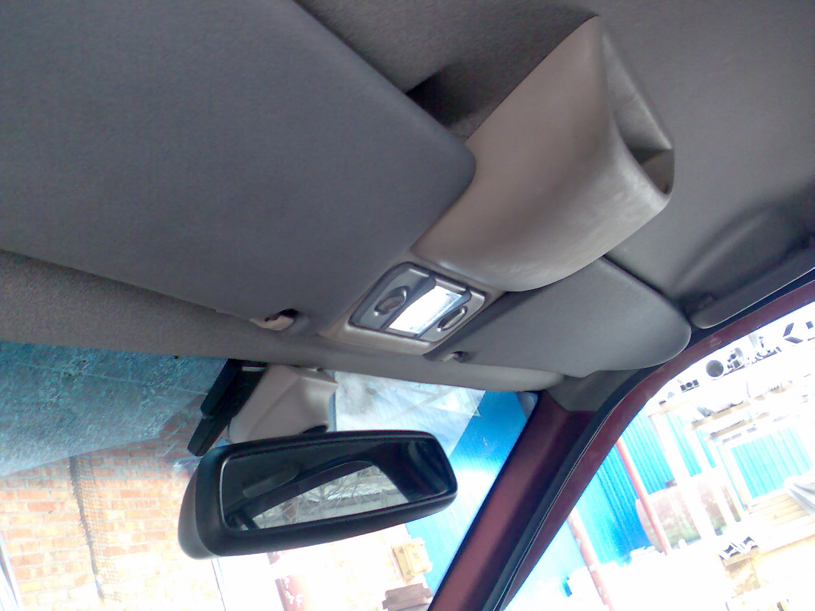

Продолжаю тему , да бы не плодить новую ! Сегодня закончил данные девайсы ! Значится зеркало с автозатемнением ( омега-В рестайлинг) - БОМБА ! 220 грн ! Потолочная полка с местом под светильник , Астра -Ж ( жирная версия) -подарок ! Помучился со всем , но того стоило !! Извиняюсь фотки с мобильного !

uriy20, А все , что хочешь можно положить ! Но , главное , светильник в жесткой рамке и смотрится солидно все вместе ! Зеркало подключается к сети авто , + от замка зажигания и постоянный минус ! Почему именно это зеркало , после дтп менялось лобовое , родное зеркало сломали при демонтаже( кость) , поэтому искал что-то продвинутое и цена приемлемая ! Особенность у него такова - внешний датчик( с лобовой стороны) воспринимает освещенность общую и осветляет или затемняет , в зависимости от времени суток , а второй датчик( на зеркале со стороны салона)- затемняет , если тебя слепят сзадиидущие машины ! Вот это техника ! Кста есть еще одно такое , может кому-то надо ?

как оно крепится к стеклу? нужно переклеивать крепление? пока в очереди.
Я так понял это полка с Asrta J? Код не подскажите ее?
Тоже хочу!)
еле сам нашел на просторах рунета. если кому надо, то напишу

HardRip, Проще найти на разборке Опель\вектра\Б! Она-же ставилась в некоторых комплектациях и на Астру\Ж.Загляни на УОК!!!! bye.gif
