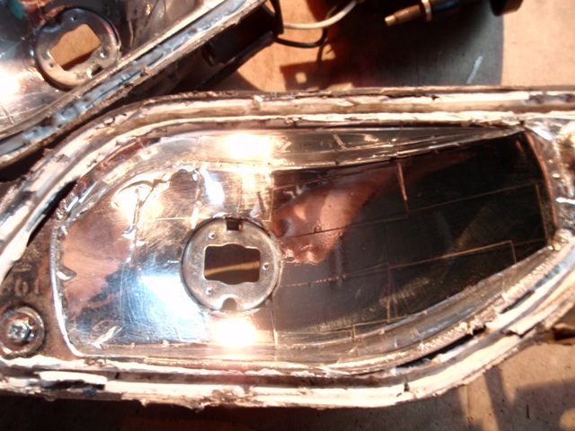

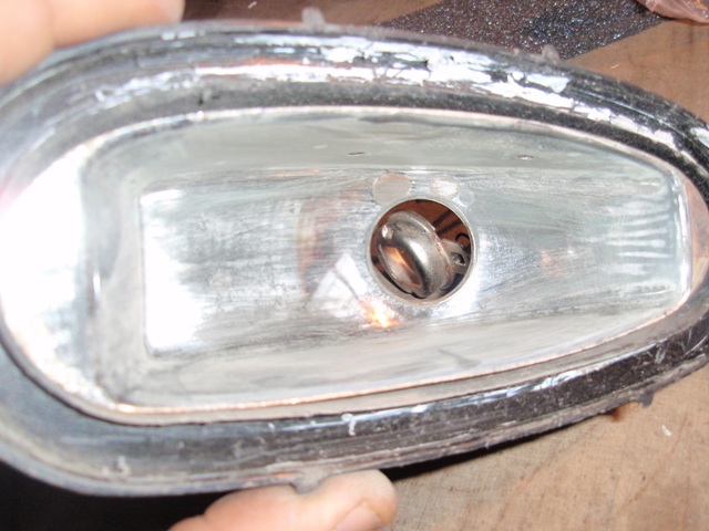

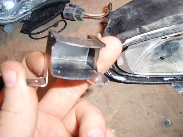

Вобщем снимаем фары с авто, раскрываем и вынимаем лампы. дальше по периметру стекла 3 метал скобы, снимаем. Берём фен, я брал Браун у жены, но лучше строительный. и разогреваем по периметру, там где стекло стыкуется с корпусом фары. Затем после нескольких минут прогрева в ход идёт плоская тонкая отвёртка, которая вставляется между тем же стеклом и корпусом и пытаемся понемногу вскрыть фару, феном продолжаем греть. Заводской герметик со временем становится тягучим и это не составляет большого труда.
Расклеили фару и удобным способом выламываем защитный металлический колпачёк на лампе, он отсекает часть светового потока которая идёт в верх от птф.
далее желательно мелкой наждачкой почистить отражатель изнутри, а затем обезжирить спиртом или ещё чем-нибудь.

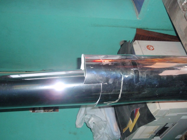

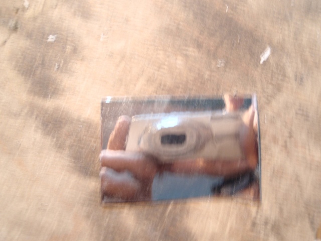

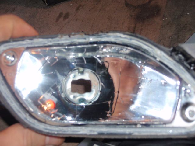

далее самое поблемное это выкройка оракала 351 или 352(он идёт металлизированный и выдерживает темпратуру до 140 градусов). ноя особо не заморачивался с этим и резал полосками по 1 - 2 см и длинной от 3 до 10см. Далее следует обклейка отражателя ижнутри. даже если у Вас полоски зашли друг на друга это не страшно, так как фокусировка не нарушается из-за того что плёнка сама по себе тонкая.

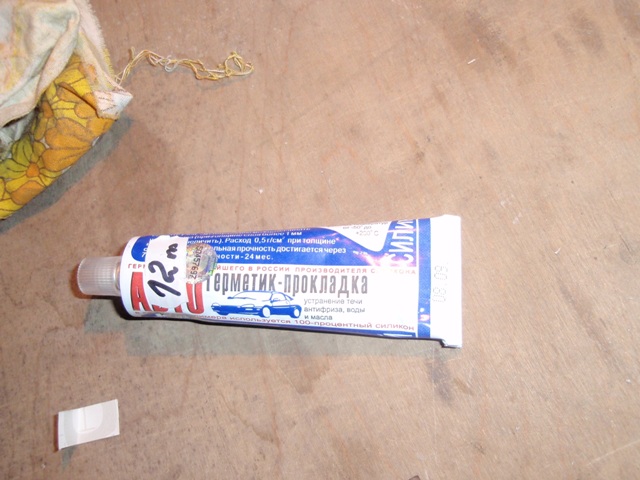

Обклеили. взяли герметик самый простой и промазав по периметру закрываем фару и ложим на часа 4 а то и больше, для верности на сушку.

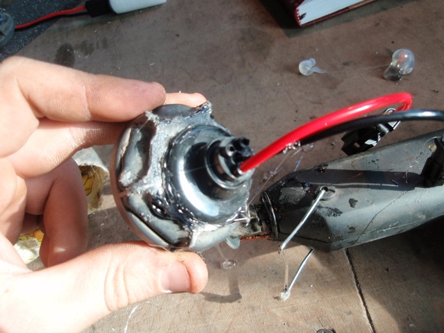

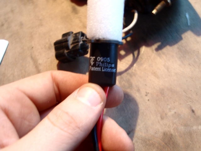

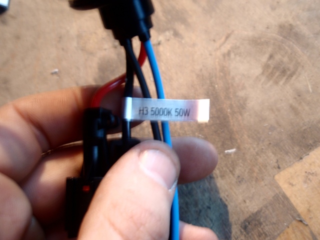

Далее я брал ксенон лампу Инфолайт 50 ватт н3 5000к и проводим её инсталяцию, залив после всё компаундом из термопистолета. (раньше стояла 4300к 35 ватт, но так как и дннём езжу с вкл птф, то они уже подсели, да и отражатель подвыгорел немного и цвет света ушёл в более желтый из-за того что сам отражатель стал рыжим). свет фары тлал более ярким и соответствует температуре лампы
Прошу прощения, но не совсем ещё на форуме разобрался как между текстом вставлять фото, поэтому фото идёт после текста....пробуйте, выходит дёшево и сердито. фара получается как новая

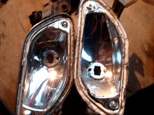

ещё скажу что одну свою фару я воставанливал летом. на фото пара моих птф с нексии, одна уже довольно долго отходила и никаких выгораний или потемнений оракала нет. так что дерзайте, друзья!!

на последних фото это мои птф с ксеноном, их ещё не устанавливал, честно говоря лень на праздники брать ключи и поковыряться 10 минут , ведь потом ещё настроить нужно, а это ещё 10 минут .с понедельника установлю, там сделаю ещё пару фото и выложу уже как оно на дороге смотрится.
