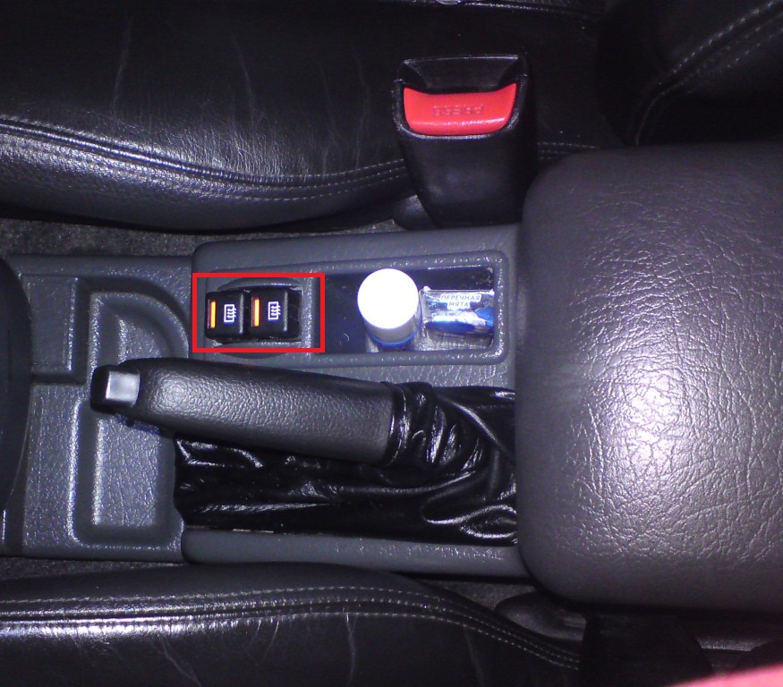

сообщение 24.1.2011, 21:52
Наконец-то подключил подогрев сидений в своем авто.
Подогрев встроен в кожаные сидения от ОВА, установленные в моем авто. Теперь тепло и спине и ..опе! ag.gif
Кнопки разместил в подлокотнике от Эсперо.
