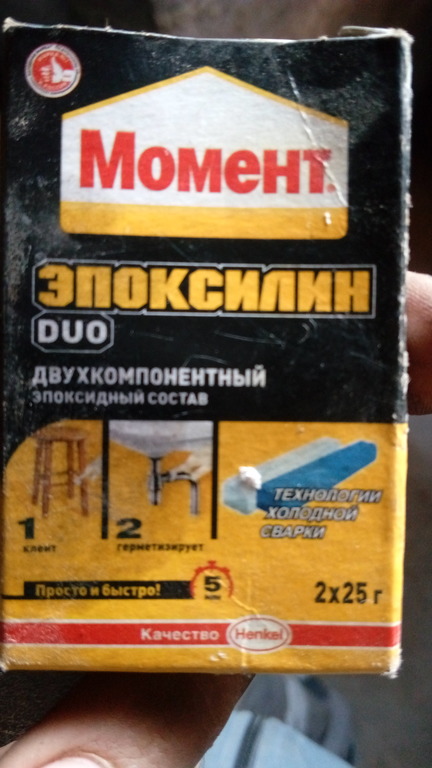

Была небольшая течь на изгибе трубки недалеко от топливного фильтра, зачистил и замазал холодной сваркой. Правда получилось не с первого раза, холодная сварка фирмы ''Скол'' не держала, а вот ''Момент эпоксилин'' держит. Уже проехал так около 5000км. Насос, кстати, новый, недавно менял.

Хз...перед рампой ставил как то пластиковый топливный фильтр...выдержал не разорвало, может и клеи момент тоже выдержат.
