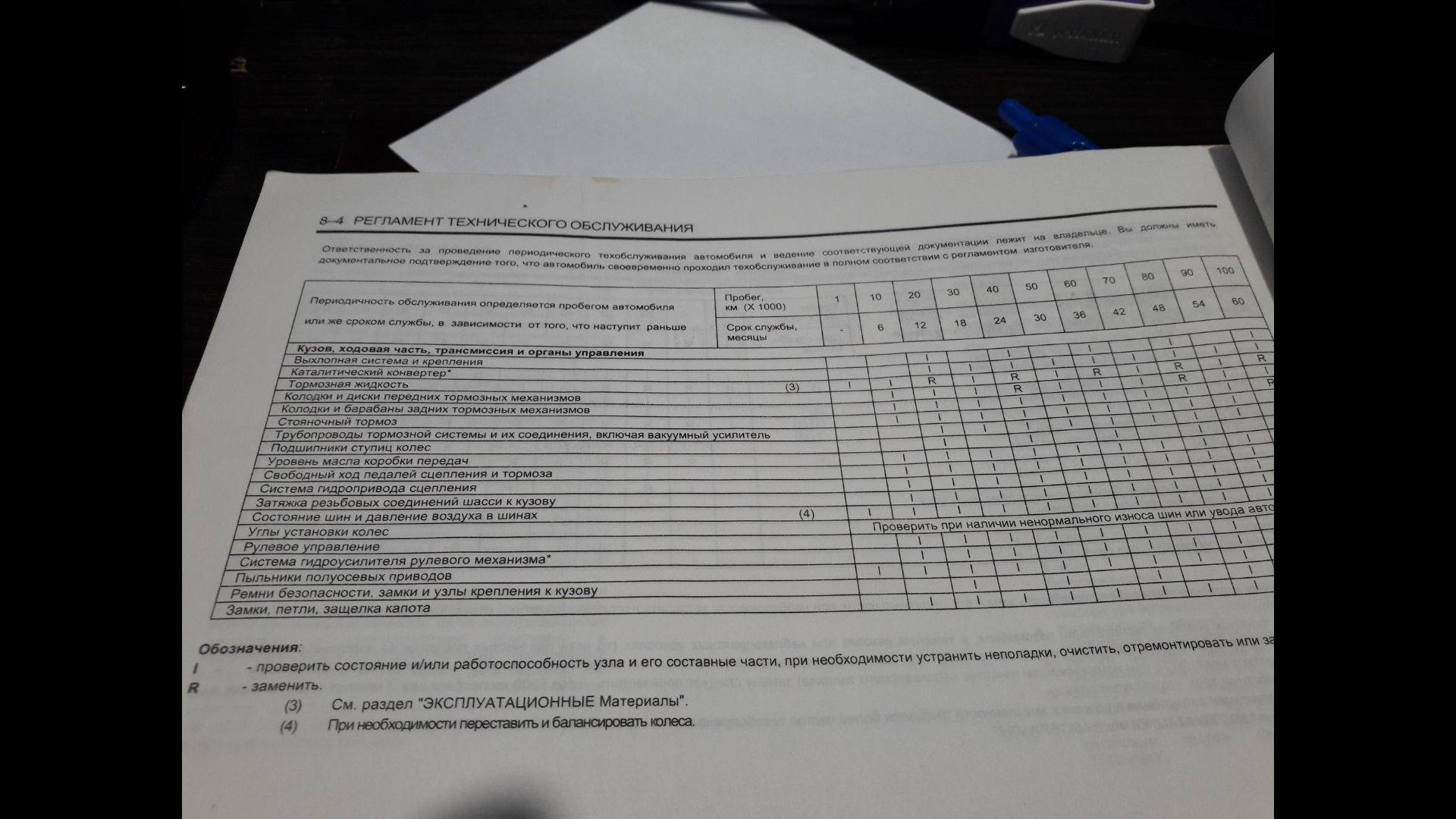

Цитата(Dissa @ 2.11.2018, 23:26) *
Это касается не только суппортов.
Нашёл мануал))
сообщение 3.11.2018, 2:24
Ну иии....
Проверка раз в 10т. Как раз среднее год.
В мануале про суппорт не сказано, но от себя скажу, лучше проверить и чувствовать себя спокойно, чем надеяться и волноваться. smoke.gif
джек
сообщение 3.11.2018, 6:58
Сообщений: 863
Регистрация: 28.11.2008
Из: Київ
Цитата(Dissa @ 3.11.2018, 2:24) *
Ну иии....
По мануалу, проверять раз в шесть месяцев)). У меня пробег 25-30т в год, колодки передние и жидкость меняю каждый год, при замене колодок направляющие смазываются, можно много спорить, но лично я никогда не лезу в тормозную если к ней нет вопросов, смотрю только за износом колодок. По мануалу получается нужно смотреть каждые пол года и раз в год менять жидкость и всё, это если пробег меньше 20т.

Ну так якщо раз на рік міняти колодки і рідину - то навіщо туди ще лазити, доки працює?
Я так розумію якщо колодки міняти раз років на 5, а рідину зовсім не міняти, то тоді перевіряти потрібно частіше...
Можу сказати що рідні передні супорти в мене потребували змазки раз на півроку, доки не замінив на двоюрідні wink.gif
