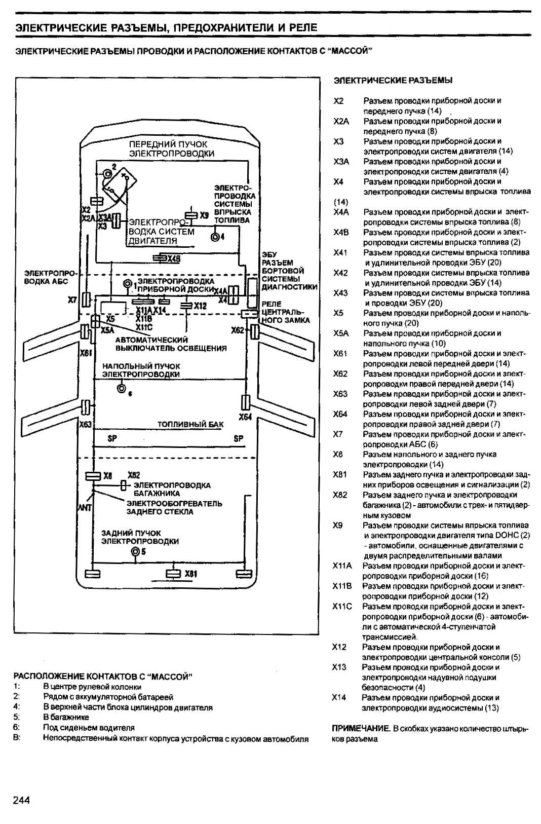

всем добрый день. нужно проложить питание к стопам,чтоб все по заводскому было,но вот не могу разобраться.интересует откуда идет минус,с остальными вроде порядок.11 проводов на фишке и столько же лампочек. смотрел все по другой машине,но вот этот минус так и не нашел.
Ближайшая масса в багажнике, точка № 5
спасибо,пол дня искал а там где на схеме показано и не посмотрел.с утра пойду делать.
