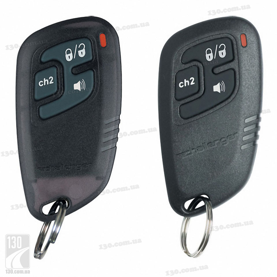

Код брелка один зашивается тоже на один модуль
Вот например Шериф.
Серёга фирма Челенджер и Шериф,Давинчи ето одна кантора
Sheriff APS-75
Вот например Шериф.
Sheriff APS-75
Да.Вы правы,уважаемый!
А вот я приоткрою занавес тайны "зашивки" брелоков:
Поворачиваем ключ в замке зажигании, но не заводим машину!!!
Нажимаем три раза кнопку Valet, прозвучит звуковой сигнал
На первом брелке нажимаем кнопку закрыть, прозвучит звуковой сигнал
На втором брелке нажимаем кнопку закрыть, прозвучит звуковой сигнал
Выключаем зажигание, опять прозвучит звуковой сигнал...
ВСЕ... проверяем брелки.
Такая услуга стоит на сервисе от 40 грн. до 100 грн.,а делов на пару минут,пользуйтесь инфой,одноклубнички,проверенно на своих брелоках и сигналке.
