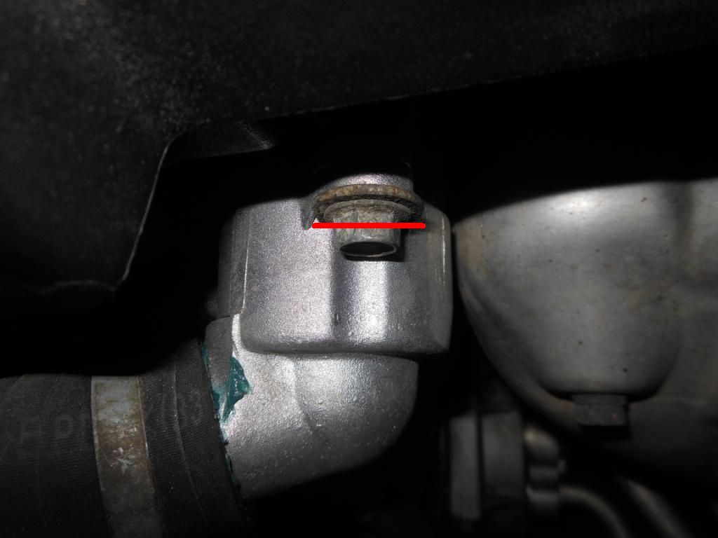

Сегодня поменял термостат на 92*С. Оригинальный на 16кл. был залит в пластмассовый корпус. Купил алюминиевый корпус с двух половинок. Теперь можно вставку менять на какую хочешь и дешевле, только один термостат, а не как раньше в сборе с пластмассовым корпусом.
Замена пластиковому корпусу:
корпус термоэлемента 96130992
крышка термостата 96180615
прокладка 90096383.
Вставка термостата на 92 градуса:
Vernet 4898.92J с уплотнительной резинкой - я этот брал.
Wahler 3017.92D2 (c перепускным отверстием)
Покупал на сайте http://koreec.com.ua/.
Обошлось в 245грн. без пересылки. Доставили за 2 дня.
При заводском термике темп. когда начинал открываться родной 82*С движка по БК, ОЖ 87*С.
При Vernet 4898.92J на 92*С начинал открываться 87*С движка по БК, ОЖ 92*С.

Цитата(Dissa @ 15.11.2013, 20:10) *
Кто хочет термостат на 87*С, но в алюминиевом корпусе 96835286.
А этот в алюминиевом корпусе разборный?
сообщение 16.11.2013, 13:27
Сообщение #36
Да.

Цитата(Dissa @ 16.11.2013, 13:27) *
Да.
Т.е. если что, то начинку (собственно термостат) можно менять?
сообщение 16.11.2013, 15:08
Сообщение #38
Да, саму вставку т.е. термостат. Корпус с двух половинок остается. Да, на самих крепежных болтах, что крепят корпус термостата к движку, есть шайбы, которые с болтов не снимаются, так их с одной стороны нужно сточить на наждаке или напильником, т.к. из-за формы корпуса полностью не становятся.
А без этих "подпиливаний" он нормально устанавливается на двигатель? И не будет ли течь после всех этих манипуляций с подтачиванием и подпиливанием? Почему ты его не использовал, если можно так просто менять начинку (термостат)?
Мой пластиковый начал потихонуку подтекать, может из-за какой-нибудь трещины в корпусе. Вот решил алюминиевый поставить.

Там где красная линия с обратной стороны шайбочку подпилить, время займет 5 минут.
У меня не течет. Хомуты правда нужно зажать хорошо.

У меня ничего пилить не пришлось.
Хомут на самом большом патрубке пришлось заменить на обычный с винтом т.к. родной не держал.
Герметик не использовал (хотя вру: намазал прокладку, которая к блоку идёт на всякий случай).
сообщение 17.11.2013, 0:59
Сообщение #48
А как тогда болты родные всунул (с шайбами) смотри
