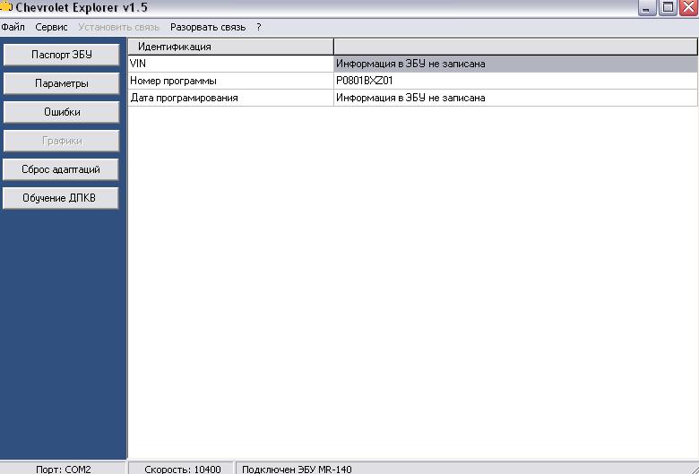

На картинке видна надпись MR-140. Может попытайся подключитья через прогу Chevrolet Explorer v1.4.1 в её описании есть: "... процедура обучения датчика положения коленчатого вала ЭБУ MR-140...". Вот ссылка для скачивания http://turbobit.net/partner/?PHPSESUD=6952...3F7CE8A9BD125AC. Там http://auto-diag.com.ua/downloads.php есть и коды ошибок.

Так далаю отчёт о проделанной работе сарзу хочу сказать всем спасибо , отдельное спасибо Ander_1 за помощь . Подключил свою Ксюху через прогу Chevrolet Explorer параметры показывает отлично сразу считало ошибку смотрите скрины но хотелось бы и параметры регулировать может подскажите прогу . Пробывал прогу PCMSCAN не подключил .
