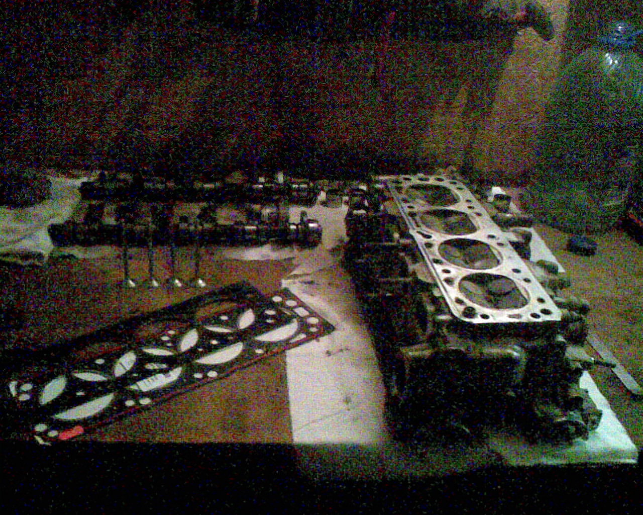

Ну в общем вскрытие показало: 4 погнутых клапана 2 впуск 2 выпуск, завтра заменю и снова в бой
У КОГО ЕСТЬ ЩИПЦЫ ДЛЯ ЗАСУХАРИВАНИЯ??? НУЖНО СРОЧНО!!! 0669041093

Итог: 12 клапанов, ролики, ремни, помпа, сальники распредвала,прокладка, новый антифриз.
Неймоверное чувство гордости что сделал всё сам ))))
