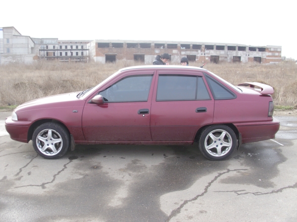

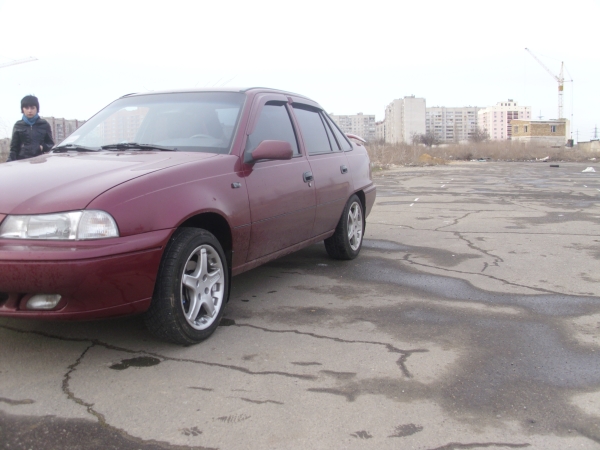

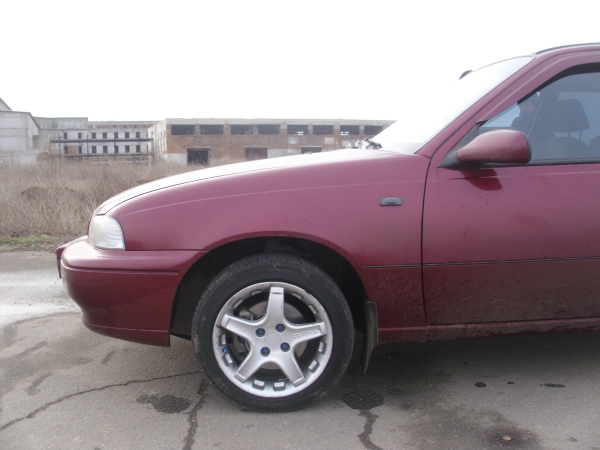

Давно хотелось сделать это , вот только сейчас появилась возможность пофотографировать ! 1 - перетянул карты дверей и перекрасил детали интерьера , 2 - вместо стоковых козырьков имплантировал с ООБ ( с подсветкой ) , 3- пределал колпаки на колесах с зимней резиной! Извините , если плохие фотки , объясню словами как делал ! А делал все сам !
