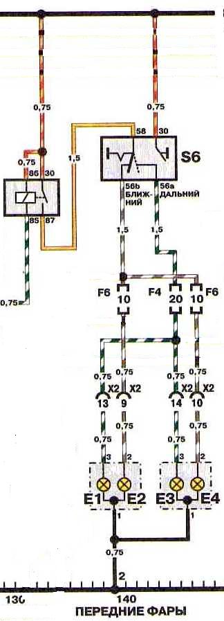

Ellektrik
Сообщений: 3553
Регистрация: 16.2.2008
Из: Житомир (Полевая)
На переключателе света фар посмотри контакты 56а и 56б, если не трогал электросхему то смотри механику переключателя сета фар S6. Проще всего поменять присоединение 56а на 56б и 56б на 56а под рулевой колонкой.
