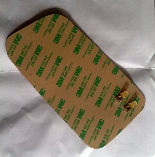

есть на росийском сайте подробная инструкция, я себе купил для зеркал клеющуюся пленку с подогревом, даже попытался поставить и не удалось ...
а не удалось снять трафаретку с самого зеркала, стекло начинает щербиться а вытащить не могу, слишком плотно оно сидит, а готовые стекляшки с трафареткой стоят у нас по 80 грн за штуку, вот как, а пленка 15 грн штука, вот тебе и разница, вроди все есть, а поставить не могу, боюсь что сломаю стекляшку.

в том то и дело что грел, ток не феном а обогревателем небольшим с вентилятором, температура была высока, а пластмасса кк деревянная.
пленка с нитями токопроводящими.

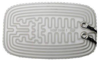

Нагревательные элементы видел в магазинчике на Радищева по 70 грн. пара, почти подходят по размеру, чуть меньше. Электрика вешается на обогрев заднего стекла, и включается или одновременно, или раздельно через кнопку.

А ваще какая моща у штатных нагревателей ?????
сообщение 1.10.2008, 15:58
не очень большая, не помню, но приоритет тот, что равномерно нагревает, и эффективней.
