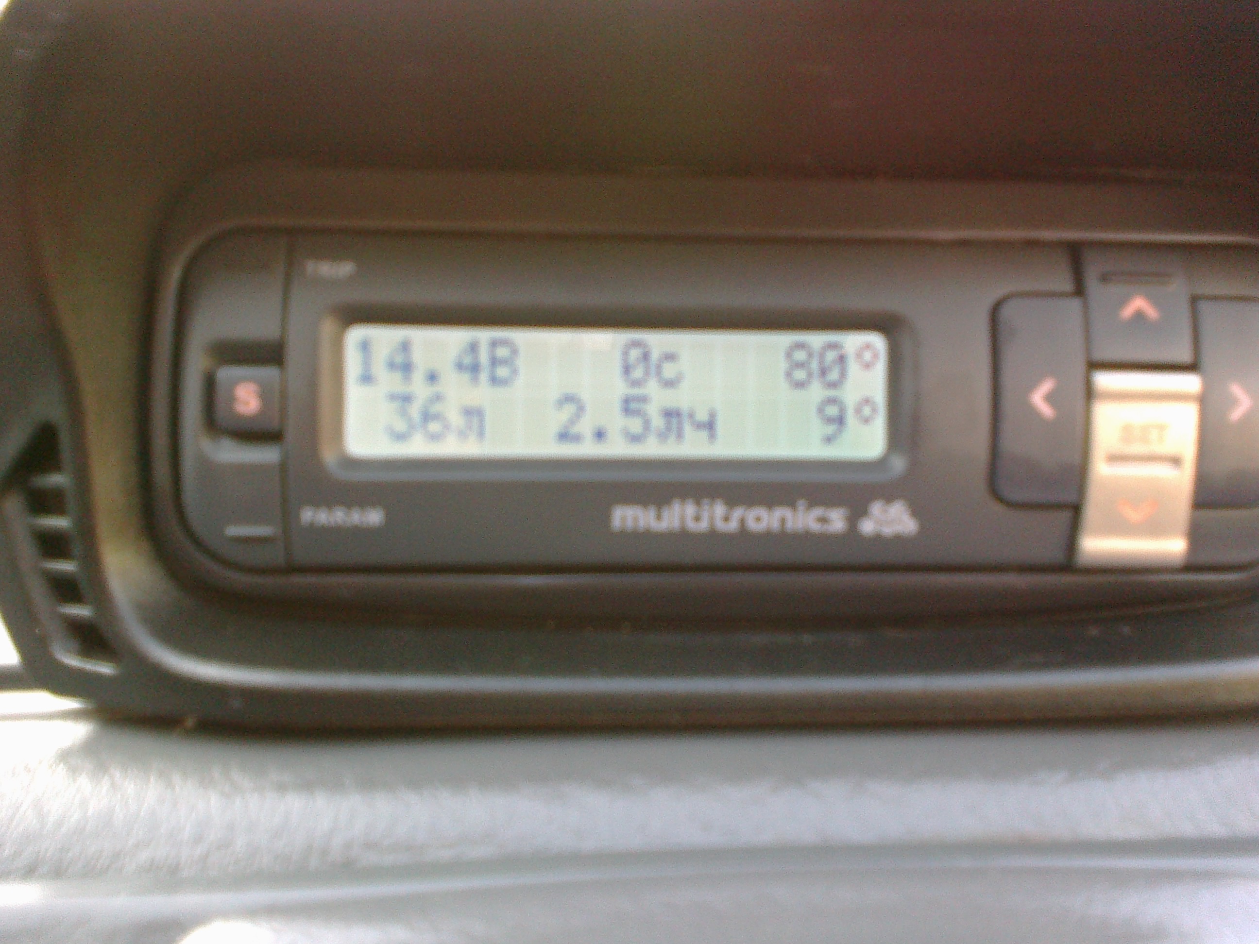

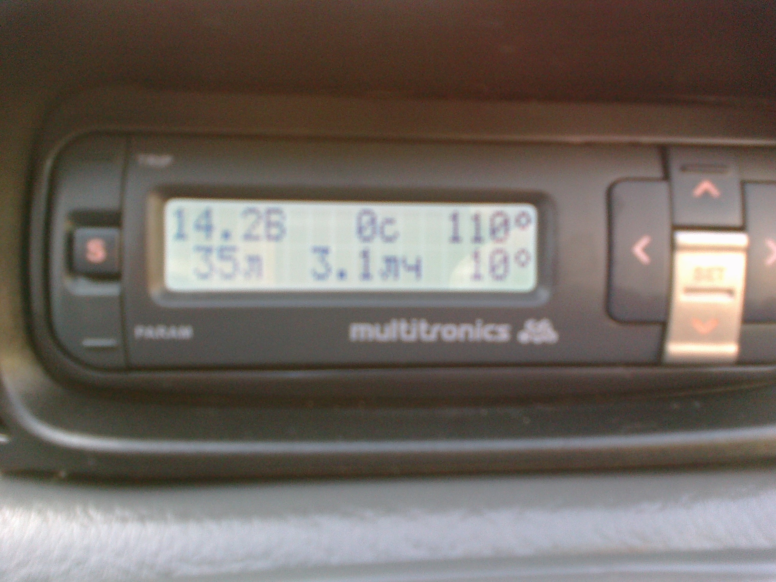

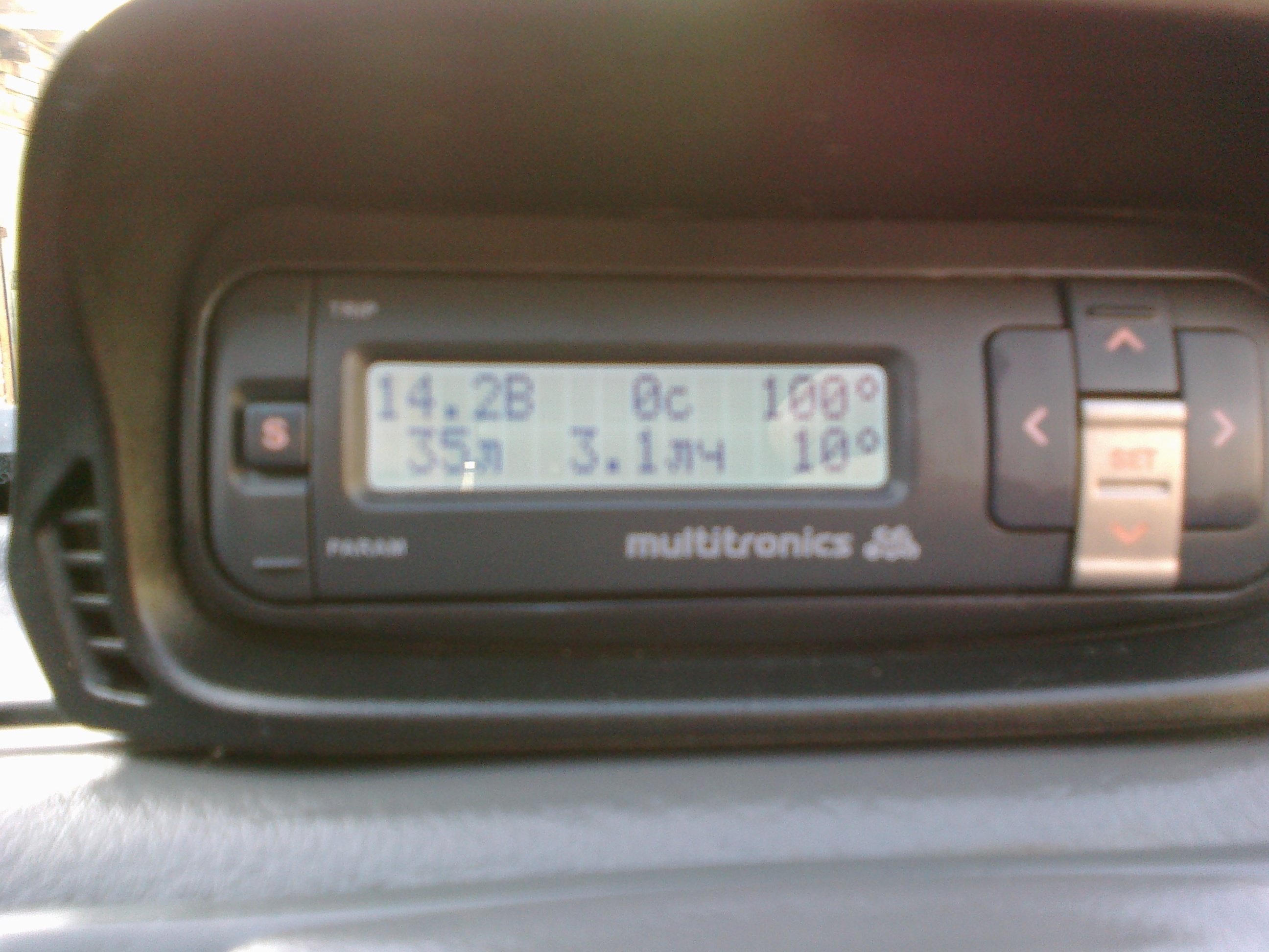

Подтверждаю измерения фотками (правда с телефона, но видно).
Тo be continued...
сообщение 7.11.2012, 14:18
Сообщение #49
Продолжение банкета.
Потом я решил отключить датчик от указателя и поставил вместо него переменный многооборотный точный резистор (имитация датчика). Хотел узнать при каком сопротивлении стрелка начнет подыматься вверх, и какое должно быть сопротивление, когда стрелка в красной зоне.
Пднялась вверх = 21 Ом. В красной зоне = 18-19 Ом.
Тo be continued...
сообщение 7.11.2012, 14:32
Сообщение #50
Теперь мы знаем, что стрелка должна уже начать подыматься (чуть выше двух точек) при темп. 100*С = 86 Ом.
Но она начнет подыматься при несложном расчете 25-27 Ом.
Примерно получаеться 1 Ом - 1*С (примерно).
Если ждать, пока сама стрелка подымится в красною зону - то температура движка будет примерно 150*С - а это кирдык ему, angry2.gif даже не доходя этого значения.

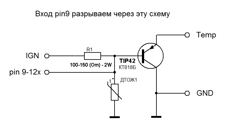

сообщение 12.11.2012, 22:37
Сообщение #97
Сообщений: 126
Регистрация: 4.3.2011
Из: Запорожье
Авто:OVA C18NZ
Вот схему нарисовал. Я все правильно понял? Провод сигнала с ДТОЖ разрываем через эту схему? Или в параллель?
сообщение 13.11.2012, 0:15
Сообщение #98
Конечно разрываем. По схеме с датчика на базу транзистора, а с эмитера на указатель. У меня на приборке последовательно резистор вставлен на 10 (Ом), у твоей его нет.
сообщение 13.11.2012, 0:47
Сообщение #99
На нашей машине может установлено несколько типов приборок (с белыми, красными стрелками, с (без) тахометра, по крайней мере не меньше 4. Для начала снимаем и разбираем приборку, снимаем указатель ДТОЖ (или ДТОЖ с ДУТ, с 16кл.), и смотрим внимательно на плату ДТОЖ, где впаянные резисторы (цилиндры с полосками) и ищем стабилитрон (маленькая стеклянная штучка), если есть, то это тот вариант, где желательно модифицировать схему, если его нет - сфотографируйте (я хочу это видеть). Собираем схему, правильно подпаиваем, не путать плюс с минусом, вход и выход, не забываем разрезать дорожку или провод идущий от датчика на указател и между ими подключаем вход схемы и выход. Далее, что нам нужно подобрать резистор (каждый под свою приборку). Примерное значение 100 (Ом). Главное при 97-98гр. стрелка начала движение вверх, это 2ск. вкл. вентилятора (высокая скорость). Тогда красная метка будет соответствовать 110гр. Вот и все.
nac67
сообщение 13.11.2012, 6:40
Сообщение #100
Українець
Сообщений: 3919
Регистрация: 16.1.2011
Понятно, что ничего не понятно. Это две разные приборки. А если нет стабилитрона, но датчик точно так же показывает погоду вместо температуры ОЖ, тогда что делать?
