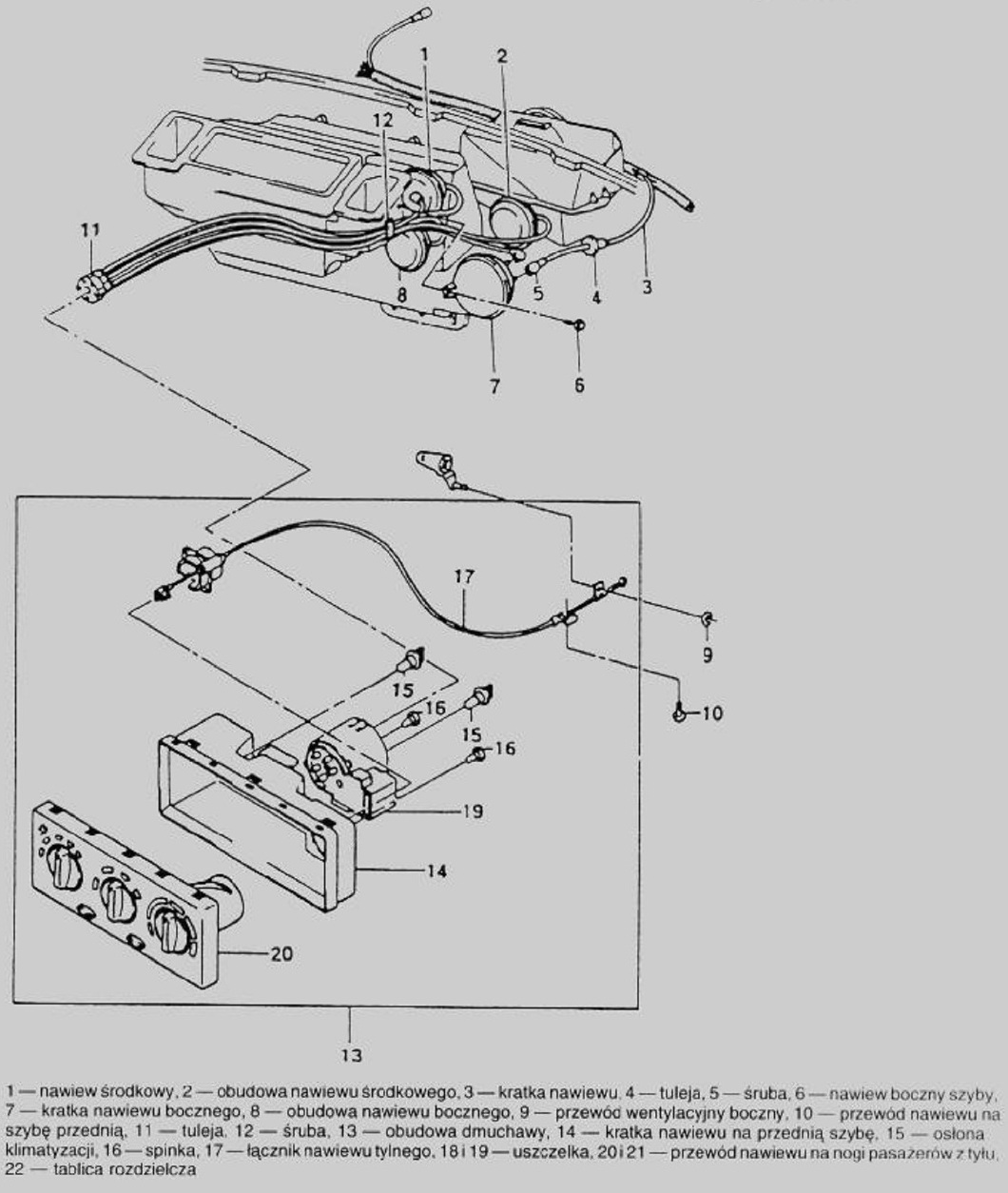

Спасиб,но если возможно,то может схема какая есть)))

сообщение 27.11.2011, 15:12
Ellektrik
Сообщений: 3553
Регистрация: 16.2.2008
Из: Житомир (Полевая)
Вот всё что нарыл:

Цитата(Anatoliy @ 27.11.2011, 15:12) *
Вот всё что нарыл:
спасибо,Анатолий,буду искать))))
это все нахотиться под торпедой???
где-то возле бардачка????
сообщение 27.11.2011, 23:47
Ellektrik
Сообщений: 3553
Да, в том районе.
