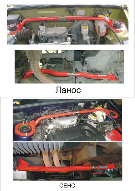

Вот нижняя распорка, кто не видел smile.gif На днях поставлю

Ту Dream, а что такое нижняя распорка? Это куда она идет? И какие впечатления от движения с ней? Наверное,мне такое нужно... rolleyes.gif
Относительно обычной,что под капотом,из минусов вижу только полную гибель симметрии при малейшем ударе в кузов (как сказано раньше,уходит весь передок). А из плюсов,основной,стаканам легче,да и жесткость кузова ощутимей. Главное,при регулируемой распорке,не тянуть не в сторону стягивания,ни в распирание. Нейтраль,но без люфта.

нижняя стягивает , лучше сказать не дает расходится рычагам и лонжеронам, подходит с ланоса.

нижняя играет роль подрамника чтоли, машина рулиться лучше, но один минус стает еще жесче
а по поводу верхней ты не прав, после серьезной аварии хоть с распоркой, хоть без передок прийдется ремонтировать и вытягивать
